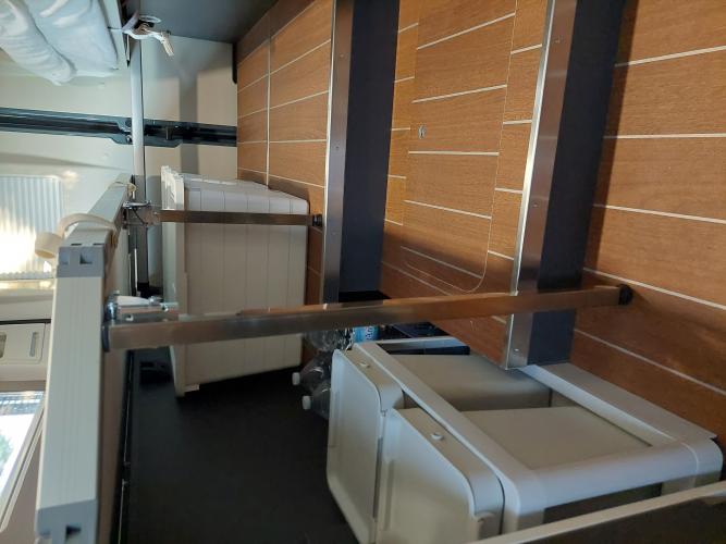

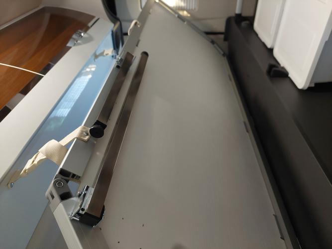

In concessionaria hanno utilizzato una delle due aste richiudibili del tendalino con la cerniera del piedino di stazionamento con i due fori che è  stata avvitata nel telaio del letto. Quando si alza il letto, l'asta si inserisce nel supporto dell'asta orizzontale  e  fa si che il letto rimane verticale senza l'ausilio delle cinghie. Una ottima soluzione.. Con la nuova asta credo che la soluzione sarà simile in quanto èprovvistadi cerniera. Per quanto riguarda lo scarico del lavello, il concessionario mi ha detto che hanno inviato la piletta e la tubazione relativa. A fine settembre andrò  in vacanza e passerò dal concessionario per far montare il tutto. Così per qualsiasi problema ne risponderanno loro come casa madre. Per il serbatoio delke grigie anche se non mi interessa il riscaldamento appena possibile posterò una foto della ghigliottina.
