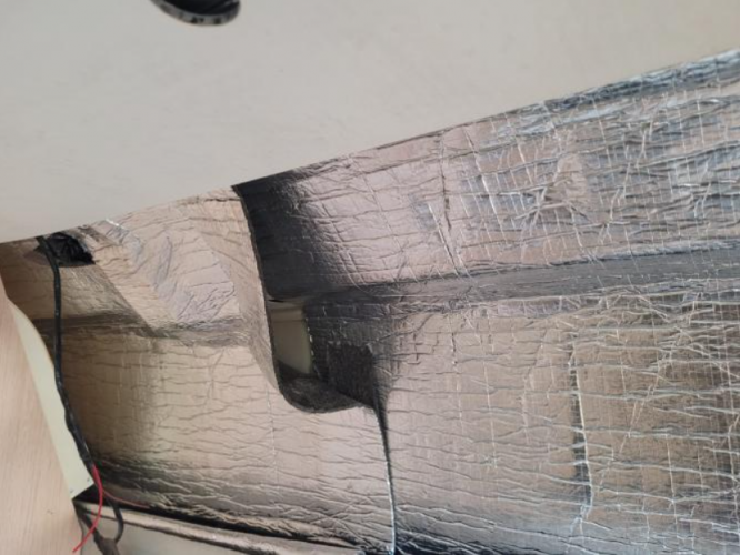

E' quello che in Trigano chiamano Exps evo. Ovvero poliuretano con fil di alluminio anticondensa. Questo confermerebbe che si tratta solo di differente indicazione sui modelli (intendo sulle schede), ma che Trigano adotta lo stesso materiale per tutti i mezzi.
Non l'ho svuotato (impressionante surprise) ma è quello, e se lo hanno messo sul mio anni fa, suppongo che ora sia così per tutti.
Quello che invece mi chiedo è perché a nessuno viene in mente di mettere qualcosa per l'apertura centrale. Secondo me farebbe molto una bandella di gomma sul portellone che chiudi per primo, per andare a nascondere tutta la fessura e il metallo.
Lo usassi spesso in montagna, ci avrei provato. cool

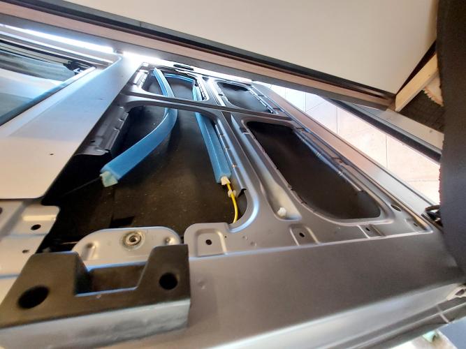

In realtà, come ti mostrai, nel mio van il materiale è anche negli scatolati

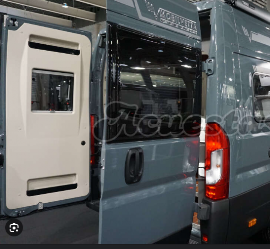

Questa è la foto del portellone laterali.
ma come ben sappiamo, quel materiale lì dentro non serve a niente, andrebbero COPERTI i montanti per evitare che "trasmettano" il freddo. Insomma la cosa più importante è un "taglio termico" e questo, come vediamo dalla foto del post precedente, c'è su tutto il van (e sul mio ho guardato ovunque per vedere se rispettano le immagini).
molto fanno i rivestimenti interni di tessuto.
Giorgio, mi confermi che i tuoi sportello posteriori nella parte bassa hanno solo quella copertura nera quadrata?
Se si, il tuo problema sta lì. Quella protezione non dà modo di interporre materiale e il metallo a contatto con l'interno TRASMETTE.
Basterebbe anche rivestire meglio quella zona.

Comunque nel mio, il materiale c'è anche negli scatolati, non so se si capisce ma questa foto la feci cercando di accedere al fanale da dentro, nascosto da quella roba.

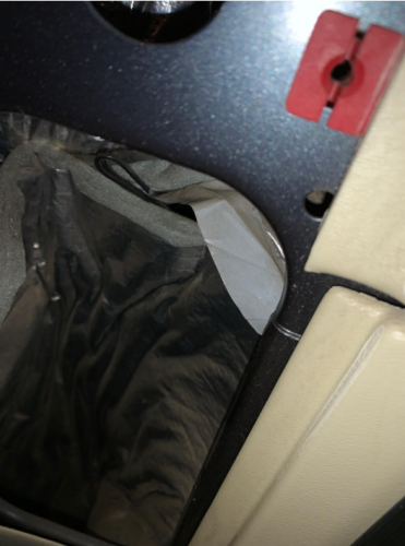

non trovo una foto da dentro ma non ho una parte nera, è un pezzo unico ma da dentro vedo i battenti.
le tue foto si fermano entrambi prima, tagliandone una la parte scoperta è quella che si vede qui in grigio
può essere che nella mia sia di più di come è nella tua o nei modelli successivi al mio, ma il fresco arriva da lì.

non trovo una foto da dentro ma non ho una parte nera, è un pezzo unico ma da dentro vedo i battenti. le tue foto si fermano entrambi prima, tagliandone una la parte scoperta è quella che si vede qui in grigio può essere che nella mia sia di più di come è nella tua o nei modelli successivi al mio, ma il fresco arriva da lì.
Esatto, intendo che da dentro non si dovrebbero vedere i battenti, mi sembra che il MV di Mimmo sia cosi.  Malibu anche su questo si limita a mettere un pannellino in legno , i battenti rimangono poco visibili ma ovviamente viene fatto per un vezzo estetico. Mentre nei portelloni si tutti si vede la lamiera
