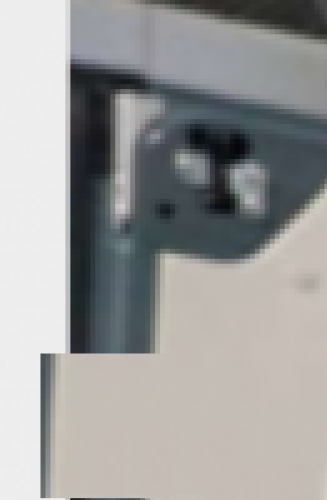

Esatto, intendo che da dentro non si dovrebbero vedere i battenti, mi sembra che il MV di Mimmo sia cosi.  Malibu anche su questo si limita a mettere un pannellino in legno , i battenti rimangono poco visibili ma ovviamente viene fatto per un vezzo estetico. Mentre nei portelloni si tutti si vede la lamiera
Anche nel mio al centro si vedono i battenti. certo, più si riduce la porzione visibile, meno scambio termico si ha.
In ogni caso credo che Giorgio parlasse di spifferi e quelli dipendono dalle chiusure e dalle guarnizioni. Se guardate Adria, ad esempio, esce già con una guarnizione supplementare tra i due portelloni, cosa facilmente replicabile con un pò di voglia, inventiva e manualità.
In ogni caso un check sugli accoppiamenti delle chiusure lo farei (io lo faccio sempre).

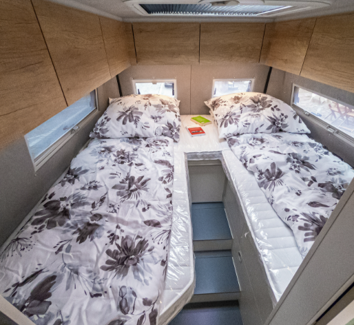

Questo è un "la strada" dove i portelloni posteriori sono totalmente ricoperti. Occhio però, che se non lavori sulle guarnizioni spiffera anche lui.

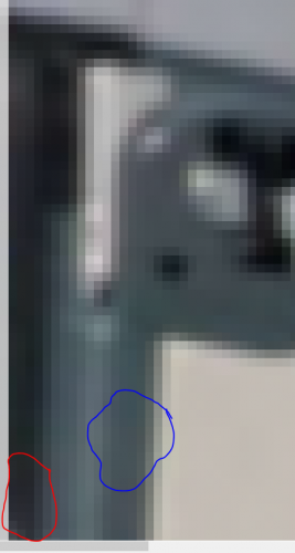

Ho provato ad ingrandirlo e il mio mi sembra uguale
la parte che si vede da dentro è principalmente questa blu, ma anche il battente in rosso
quello che a me sarebbe piaciuta sarebbe stata una cosa del genere (fatta solo un pezzo per farmi capire, spero)
che andasse più in la di dove arriva l'altro portellone, che ci si andrebbe contro così da chiudere tutto.

Ho provato ad ingrandirlo e il mio mi sembra uguale la parte che si vede da dentro è principalmente questa blu, ma anche il battente in rosso quello che a me sarebbe piaciuta sarebbe stata una cosa del genere (fatta
solo un pezzo per farmi capire, spero) che andasse più in la di dove arriva l'altro portellone, che ci si andrebbe contro così da chiudere tutto.
Se tu intervieni sugli spifferi hai fatto già tanto. Poi se proprio vuoi eccedere, facendo tanta montagna, ti procuri del FELTRO adesivo da 5mm di epessore e copri le parti scoperte.
E fai un ottimo upgrade.
Io non vado al freddissimo, per cui non mi serve.

Anche nel mio al centro si vedono i battenti. certo, più si riduce la porzione visibile, meno scambio termico si ha. In ogni caso credo che Giorgio parlasse di spifferi e quelli dipendono dalle chiusure e dalle guarnizioni.
Se guardate Adria, ad esempio, esce già con una guarnizione supplementare tra i due portelloni, cosa facilmente replicabile con un pò di voglia, inventiva e manualità. In ogni caso un check sugli accoppiamenti delle chiusure lo farei (io lo faccio sempre).
se aspettavo la tua foto avrei perso meno tempo laugh
si, il mio è uguale... ma con la guarnizione non sento degli spifferi veri e propri, sento che da lì arriva il fresco, ma credo sia il metallo ad essere freddo e a trasferirlo.

Questo è un la strada dove i portelloni posteriori sono totalmente ricoperti. Occhio però, che se non lavori sulle guarnizioni spiffera anche lui.
effettivamente su un Strada non sono mai salito

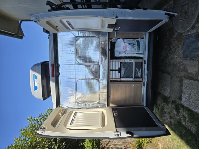

Inserito il 26/08/2025 alle: 10:14:56
In risposta al messaggio di giorgioste del 25/08/2025 alle 17:13:36
Però con una cosa del genere non potrei aprire le tende dietro per vedere che tempo c'è fuori per decidere se alzarmi o dormire ancora un po'  Si, lo so che qualcuno ha le finestre anche di lato, ma col castello non è possibile averle.
Io ho la finestra laterale e ho la copertura originale che permette di guardare anche dalle finestre posteriori.
La copertura era integrale, dal tetto al pavimento, l'ho tagliata per motivi di comodità.
