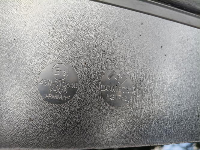

Vorrei chiedere una informazione.
Il mio oblò, dovrebbe essere 40x40, quello sul letto, si sente che c'è un buon cambio d'aria, so che le case madri l'ho fanno a posta. Ma d'inverno mi entra un sacco di aria, come ponte termico, anche se ho la stufa sotto il sedere.
Mi consigliate di mettere una guarnizione oppure no?

In risposta al messaggio di Grillo5 del 26/08/2025 alle 14:14:37
Vorrei chiedere una informazione. Il mio oblò, dovrebbe essere 40x40, quello sul letto, si sente che c'è un buon cambio d'aria, so che le case madri l'ho fanno a posta. Ma d'inverno mi entra un sacco di aria, come ponte termico, anche se ho la stufa sotto il sedere. Mi consigliate di mettere una guarnizione oppure no?
Io ho il Maxxfan montato li, che nasce senza guarnizione  ma ne ho montata una, altrimenti quando c'era vento faceva un rumore fastidioso.
Peraltro ho l'abitudine, anche con il freddo,  di lasciarlo di notte aperto, magari parzializzato, per garantire un certo ricambio d'aria.
Da sempre, su tutti i mezzi posseduti, ho messo le guarnizioni. Devo decidere io quando e quanta aria far entrare.
Oltretutto in marcia risucchia aria e che tu abbia riscaldamento o condizionamento accesi, la disperdi.

ok, e mi sapere indicare qual'è la guarnizione giusta per questa oblò?
Per rispondere occorre sapere che tipo di oblò monti...io avevo lo stesso problema con un Dometic mini Heki e ho messo la sua guarnizione specifica. Non contento, ho fatto sostituire l'oblò del bagno, quello a pantografo della MPK a ventilazione forzata con un micro Heki 28x28 con guarnizione e oscurante. Con l'MPK di serie in inverno in viaggio il bagno era gelido...

Ho la Dometic

Ok, se è un 40x40 Dometic è il MiniHEKI.
Ti serve questa, poi la compri dove ti fa più comodo.
