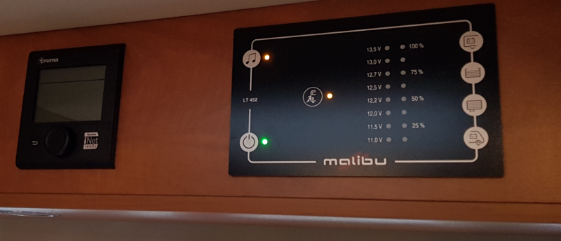

Chiedo scusa se non ho capito che camper ha Paolone77, ma (purtroppo) ci sono mezzi che non hanno l'interruttore specifico di spegnimento della  pompa, e quindi la puoi disattivare solo spegnendo l'interruttore generale.
Ad esempio i furgonati Malibu (almeno quelli prodotti fino ad un paio di anni fa)...

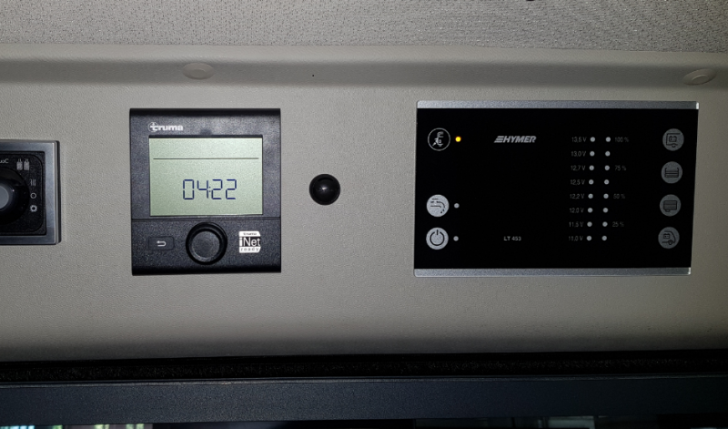

Questo invece è il mio Hymercar, pannellino quasi identico (Schaudt), ma con interruttore specifico pompa, per cui si tratta di (discutibili) scelte commerciali degli allestitori

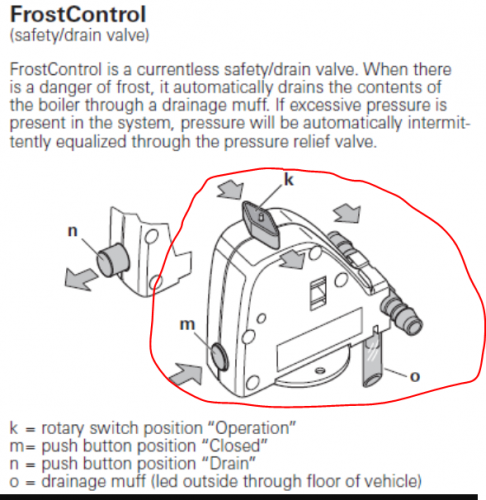

Per ricaricare il boiler, devi riarmare (richiudere) la valvola di sicurezza (nel caso si fosse aperta col freddo), per essere chiusa deve trovarsi con rubinetto e pulsante in posizione K ed M, come cerchiato nella figura
Devi avere acqua nel serbatoio chiare, poi apri tutti i rubinetti su acqua calda.
Quando smette di uscire aria ed inizia ad uscire acqua, lasci spurgare l'aria residua e poi li chiudi

(richiudere) la valvola di sicurezza (nel caso si fosse aperta col freddo), per essere chiusa deve trovarsi con rubinetto e pulsante in posizione K ed M, come cerchiato nella figura Devi avere acqua nel serbatoio chiare, poi apri tutti i rubinetti su acqua calda. Quando smette di uscire aria ed inizia ad uscire acqua, lasci spurgare l'aria residua e poi li chiudi
grande grazie sto guardando il manuale ed è proprio quello. allora io ho un Etrusco 600BB fotocopia del Laika Kosmo 6.3
confermo che non ha la possibilita di staccare la pompa. ora o riempito ma perde acqua. il pulsante di blocco non rimane premuto in nessun modo. il camper è freddo perche è in cortile all'ombra. ora ho acceso il riscaldamento per dieci minuti e vado a controllare.

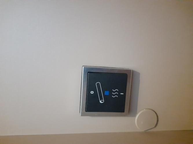

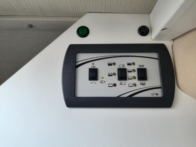

ora vi allego la foto del mio scarnissimo pannello e poi un tasto che se lo accendo si accende una lucina blu e non trovo descrizione da neussuna parte...ho chiamato il conce e non ha saputo dirmi che roba è...

quel tasto serve, forse, al riscaldamento delle acque grigie di scarico, forse

Al giorno d'oggi ritengo un crimine installare un pannello comandi del genere.
Non comprerei mai un mezzo con un pannello così, a meno di sostituirlo/ integrarlo subito

la valvola frost serve per non far gelare l,impianto quindi a circa 1/2/3 gradi dipende credo dalla posizione si apre e scarica l.acqua
penso anchio che sia una resistenza per le grigie ma il libretto uso manutenzione ecc,?

Al giorno d'oggi ritengo un crimine installare un pannello comandi del genere. Non comprerei mai un mezzo con un pannello così, a meno di sostituirlo/ integrarlo subito Andrea
concordo, che poi passi l'estetica minimale, ma neanche la possibilità di gestire l'alimentazione dei singoli impianti (generale, luci, pompa ecc) è proprio infelice
