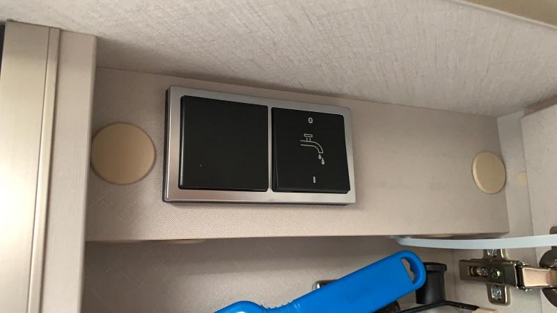

allora rieccomi qua...con camper caldo ora è rimasto chiuso. spero non si apra da solo. ora vi allego la foto del mio scarnissimo pannello e poi un tasto che se lo accendo si accende una lucina blu e non trovo descrizione da neussuna parte...ho chiamato il conce e non ha saputo dirmi che roba è...
ll pulsante con luce blu attiva l'accensione della resistenza elettrica che scalda la valvola di scarico del serbatoio grigie, ce l'ho uguale sul mio Hymercar.
Non lasciarlo acceso inutilmente, perchè un certo assorbimento elettrico ce l'ha, non so di quanto, l'ho acceso un paio di volte perchè ero sottozero, ma forse non sarebbe stato necessario.
Se hai quel tasto, hai anche il serbatoio grigie coibentato, perchè l'optional della resistenza di sghiacciamento valvola, prevede anche il serbatoio grigie coibentato.
Certo che se un conce che non sa spiegare queste cose semplici...

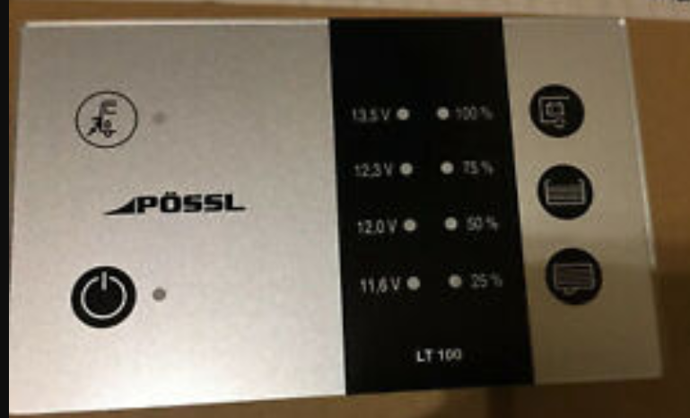

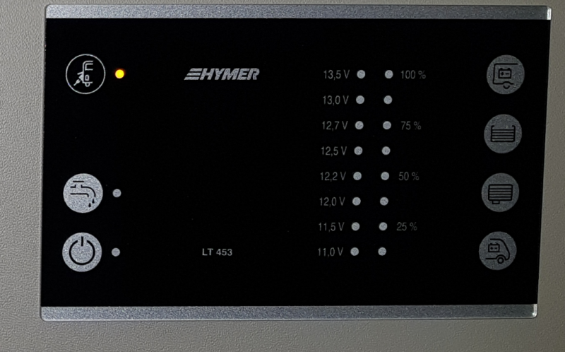

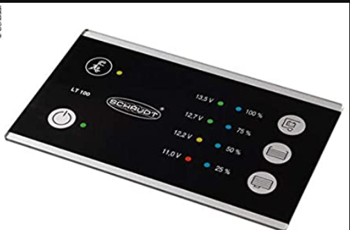

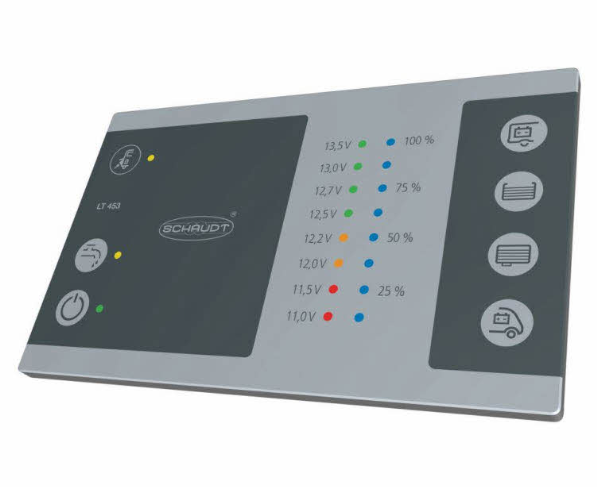

Esistono pannelli di controllo di ogni tipologia, prendiamo ad esempio quelli Schaudt.
Non è il progettista Schaudt che è "scarso", ma l'allestitore che sceglie di montare un certo tipo di pannello per... spendere meno.
Schaudt ti mette a disposizione quello che ti pare, se poi per risparmiare usi quello più economico, mica è colpa di Schaudt (o di altro marchio).
Ad esempio, questo modello LT100 viene montato da moltissimi allestitori (l'ho visto su Pössl, Carado ecc)
Sul mio ho un pannello simile modello LT453, ed è un attimo più "ricco"
Può sembrare banale, ma questi pannelli li trovi come ricambio direttamente da Schaudt, identici, ma senza il logo del marchio del tuo camper, se lo vuoi identico, ma col logo del marchio, devi andare da Hymer (o analogo) e lo paghi il doppio, solo perchè sopra c'è scritto Hymer, Laika ecc...
Per cui dietro a questi "giochetti", più che progettisti "incauti", c'è un mondo di speculazioni che pochi si immaginano...

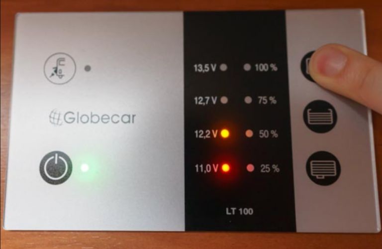

Esistono pannelli di controllo di ogni tipologia, prendiamo ad esempio quelli Schaudt. Non è il progettista Schaudt che è scarso, ma l'allestitore che sceglie di montare un certo tipo di pannello per... spendere meno. Schaudt
ti mette a disposizione quello che ti pare, se poi per risparmiare usi quello più economico, mica è colpa di Schaudt (o di altro marchio). Ad esempio, questo modello LT100 viene montato da moltissimi allestitori (l'ho visto su Pössl, Carado ecc) Sul mio ho un pannello simile modello LT453, ed è un attimo più ricco Può sembrare banale, ma questi pannelli li trovi come ricambio direttamente da Schaudt, identici, ma senza il logo del marchio del tuo camper, se lo vuoi identico, ma col logo del marchio, devi andare da Hymer (o analogo) e lo paghi il doppio, solo perchè sopra c'è scritto Hymer, Laika ecc... Per cui dietro a questi giochetti, più che progettisti incauti, c'è un mondo di speculazioni che pochi si immaginano...
Diciamo che la versione usata da hymer comincia ad essere accettabile, ovvio che la cosa migliore è mettere un display che indica la tensione, cioè un voltmetro da collegare a quegli stessi fili che arrivano a quella serie di led.
Comunque per chi mastica di elettronica segnalo un semplice integrato , il ua180 oppure 181, sono analoghi, che hanno 10 led in uscita, regolabile la tensione minima di accensione del 1^ led e dell'ultimo, per cui si può tarare ad esempio una scala da 11,5 a 13,5 ad intervalli di 0,2. I data sheet li trovate in internet. Almeno avete da fare visto che a natale si sta a casa frown
