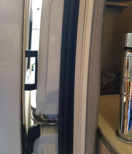

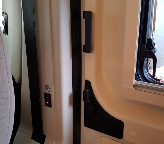

Ciao ,
sul mio viene questa maniglia:
è comoda , robusta  e non interferisce con lo scorrimento della porta:

Ecco grande a me manca proprio quella... Spero di poter fare in modo che si metta... Chiederò al conce l'11 gennaio che riapre

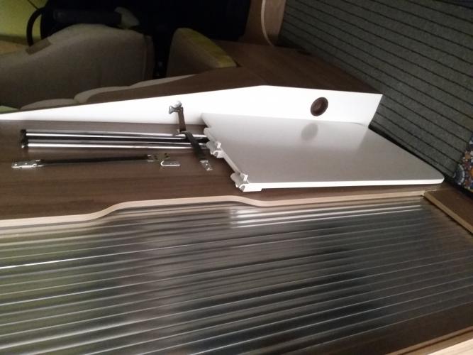

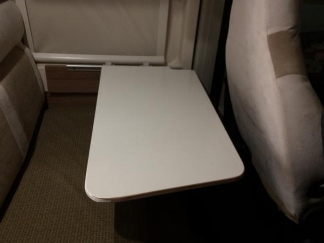

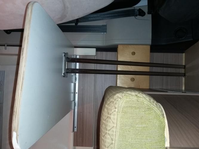

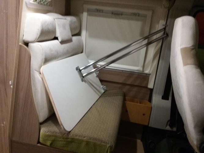

In ogni caso, poiché mi piace adattarlo alle mie esigenze sfruttando tutto lo spazio possibile, ho fatto e sto facendo diversi interventi sull'interno.
Per quanto riguarda il tavolino, anch'io lo trovavo scomodo, ma per altri motivi. Alla fine, dopo molti pensamenti, ho realizzato questo tavolino asportabile che trovo molto funzionale perché è decisamente più largo di quello originale, quando è montato non interferisce con il passaggio dalla guida alla dinette, il piede obliquo non disturba chi è seduto e quando lo smonto, lo posso sistemare appiccicato alla parete del bagno dove non da fastidio a nessuno.
Queste sono e foto:
Tavolino montato (può essere portato più avanti o più indietro con uno scorrimento di circa 20 cm)
Qui si nota il piede incernierato sul retro del tavolino, che si blocca a livello parete/pavimento
Questo è il tavolino rimosso dal suo posto
Qui il tavolino è riposto contro la parete del bagno con una cinghia elastica che lo tiene fermo alla parete agendo sul piede metallico (non so perché ma la foto rimane sempre ribaltata)

Mi hanno anche installato la maniglia al portellone.
