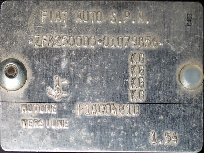

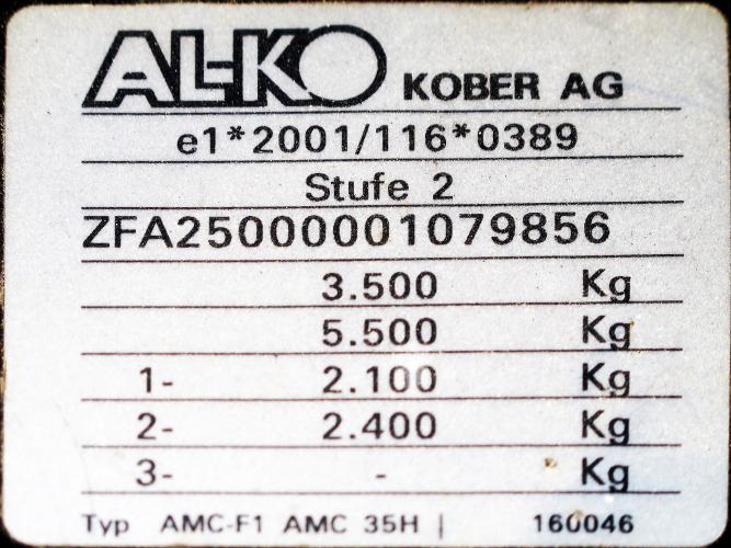

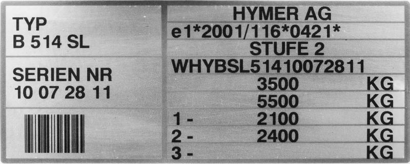

Ti faccio un esempio, nel mio precedente camper su Ducato, avev queste targhette:
Questa attaccata esternamente alla fiancata e che penso abbiano per legge tutti i veicoli Tedeschi
invece, aprendo il cofano, sulla traversa anteriore c'erano queste:
questa applicata da ALKO (da te non c'è perchè nonhai il telaio ALKO)
e questa aplicata da FIAT e anche da te dovrebbe essercene una così applicata da Peugeot
nel mio caso non aveva i pesi in quanto sostituita da quella ALKO, ma da te devono esserci
stessi valori erano riportati sul libretto
Quindi, come ho gia detto, una volta appurato i pesi massimi ammessi sugli assi, devi pesare il mezzo con il carico per viaggiare che usi normalmente e vedere se all asse posteriore superi il valore massimo ammesso.
Per esempio nel mio camper se fossi anche stato dentro ai 3500kg ma distribuiti 2450 dietro e 1050 davanti sarei stato in regola per la massa masima totale ma non per le mass esugli assi.
Sicuramente il telaio Light avrà valori piu bassi di quelli che c'erano nel mio che era un Heavy, pur essendo entrambi dei 35q.
Questa pesata per asse è una cosa che va assolutamente rilevata perchè senza saperla anche andando in causa sarebbe la prima cosa a cui gli altri si attaccano.
Tutte le volte che qualcuno ha fatto causa a ditte o concessionari per l instabilità dei mezzi, o per sospensioni inefcenti, la prima cosa che fanno i concessionari è pesare il mezzo in toto e per asse e se si supera anche di un grammo, si passa dal torto.
Sicuramente sono daccordo anch'io che prima di avere chiarito le cose con il concessionario e avere ottenuto soddisfazione, il mezzonon va assolutamente toccato in nessuna sua parte.
