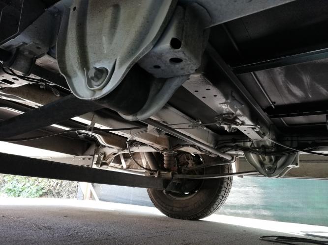

Ti ringrazio del tuo interessamento,  mi gratifica molto,    questa è la foto del mio camper
Allora, a quanto vedo direi che è uno chassis camping car, almeno gli "indicatori" come la presenza della pastiglia sotto alla balestra, tampone non a fine corsa, presenza della barra antirollio... dicono così.
Onestamente me lo aspettavo, tutti gli chassis preparati per le versioni camping car, che sia Ducato (Fiat) o Boxer (Peugeot) o Jumper (Citroen), sono uguali, perchè è lo stesso progetto comune.
A questo punto il problema andrebbe individuato nei componenti, ad esempio gli ammortizzatori degradati e quindi da cambiare, la balestra mi sembra "in forma", non mi sembra snervata, quindi il suo lavoro lo sta ancora facendo, altrimenti il tampone sarebbe a pacco.
Credo che il tuo concessionario si dovrebbe mettere la mano sul cuore, provare assieme a te (e magari un tuo meccanico di fiducia) il mezzo, e magari provarne subito uno simile per evidenziare le eventuali differenze di comportamento.
Se dovessero emergere comportamenti strani, potreste cominciare dagli ammortizzatori, non escludendo di  montarne di più performanti.
Non escluderei nemmeno di mettere mano alla barra antirollio, il fatto che il tuo mezzo ce l'abbia, in un certo qual modo ti mette nelle condizioni di poterne provarne di differenti caratteristiche, più o meno dure, se trovi quella adatta di certo qualcosa aiuta, se non avevi la barra non potevi fare nulla riguardo al rollio.
Lo so, si naviga un pò a vista, ma potrebbe essere un modo per prendere in mano la situazione e non attendere i tempi biblici di una causa (che er prima cosa ti lascia subito senza camper per mesi e mesi), instaurando un certo rapporto con il conce, che potrebbe farsi carico (assieme al costruttore) delle spese per questi test (ammortizzatori, collaudi, barra antirollio ecc).
In tutta onestà non credo ci siano problemi strutturali o di progetto (insomma, quel mezzo è un Peugeot, ma è identico al Ducato...), di certo intervenendo sugli ammortizzatori e la barra antirolllio, qualcosa puoi migliorare, certo, le mani ce le deve mettere uno che sa cosa fare. Ovviamente pressione delle gomme corretta, sempre.
Spezzerei anche una lancia in favore di Weinsberg, non è l'ultimo arrivato, e non credo che il suo tipo di allestimento sia tanto differente da quello di tantissimi altri suoi concorrenti, a meno di non piazzare una decina di incudini sopra il tetto (una battuta per dire di avere un centro di gravità altissimo... quindi deleterio per la tenuta di strada), la tecnologia è la stessa, la posizione dei serbatoi più o meno è sempre negli stessi posti.
Per cui difficilmente i problemi di stabilità saranno da ricondurre totalmente ad un'errore dell'allestitore, o totalmente a Peugeot, qui c'è qualcosa che non va nel gruppo ammortizzatori/sospensioni, e lì bisogna indagare.
PS Ovviamente non escluderei un controllo anche ai mozzi ruota, assetto (convergenza ecc), e se può sembrare banale, anche tutti i silent-block che trovi nelle sospensioni, i quali non devono avere nessun gioco...
Stiamo sempre analizzando l'assetto, per i problemi in cellula... è un altro capitolo
Parere ovviamente stra-personale
