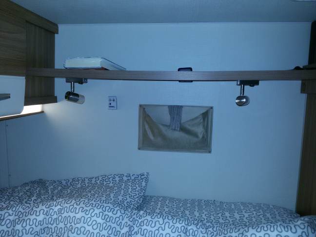

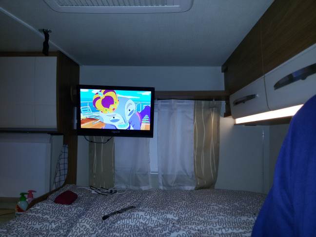

In tema di foto vi allego la zona letto del mio t132. per fortuna/sfortuna il concessionario mi aveva installato la tv nella testata del letto invece che ai piedi. cosi mi sono ritrovato una tasca in più per coprire i fori del supporto e una comoda presa 12v che uso per caricare il cellulare, di notte.
