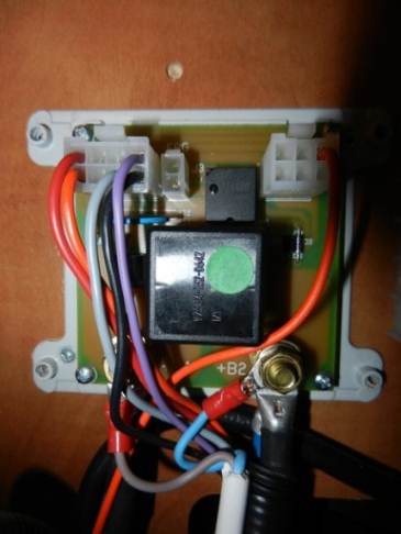

Hanno spiegato perfettamente sia Matteo che Marco ma ripeto non ero attaccato alla 220 i carica erano spenti disattivati, avevo lasciato per precauzione solo l'efoy in stanbay con una lattina di lt 10 piena che in caso di
richiesta si attivava l'efoy.... stamani ho fatto la stessa cosa disinserito la 220 spenti i carica messo lattina di lt 5 nuova la batteria/servizi mi dava 13,2....la bm mi dava 12,8 controllato con pinza amperometrica nessun assorbimento spengo la centralina bs nessun assorbimento sono rientrato dopo circa 3 ore ho trovato l'efoy accesso.. ricontrollato la bs 14,2  bm stesso amperaggio..mi chiedo perche l'efoy parte se non c'è consumo ???? Adesso mi rimane di controllare l'alternatore tutte le parti smontate dal carrozziere sono con connettori è impossibile sbagliare...dentro al camper non sono entrati, hanno lavorato solo nel garage.   Il TrioMare
Claudio hai scritto ;
Suppongo volevi scrivere bm stesso voltaggio....
NON CI SIAMO PROPRIO
Ma come ca@@o fa la bm ad essere a 14,2 V se non eri attaccato alla corrente.....potresti avere, per non dire hai,  la BS in Parallelo alla BM.... non esiste avere la BM cosi alta ... è possibile solo quando il motore è in moto oppure quando il relè parallelatore è attivato.....CONTROLLO SUBITO CHE QUEL RELE NON SIA BLOCCATO.....Non è possibile avere la BM e la BS a 14,2 con il veicolo non in moto....
Parlo di questo relè vicino al ALDE
Confermami che l'Efoy è collegato solo alla BS....
