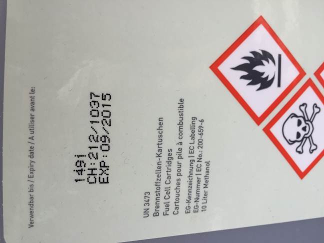

Chiedo un'informazione riguardo l'Efoy: la tanica del Metanolo ha una scadenza? Grazie anticipatamente

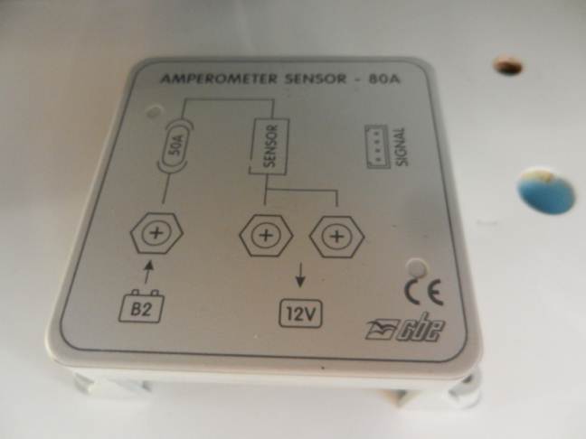

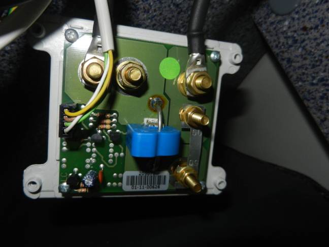

Sto ancora cercando di capire cosa sia potuto succedere anche perché il mistero si infittisce....
Quando noi accendiamo il motore il parallelatore non scatta subito ma dopo qualche secondo e la linea che collega il parallelatore alla BS è unica e passa dallo shunt e da un fusibile a lama da  50 ampere .
La scatoletta è nel vano batterie sopra il passa ruota
Qui sotto si vede bene il fusibile a lama.
Morale non possono essere arrivati più di 50 ampere sulla batteria e la tua batteria se in buono stato doveva tollerare una corrente di quel valore per qualche minuto senza gonfiarsi. Dopo qualche minuto la corrente richiesta scende di parecchio a meno che ci sia un elemento della batteria momentaneamente in corto...
Forse la batteria era arrivata a fine corsa .....era la stessa di Eagle 1 ?

alla BS è unica e passa dallo shunt e da un fusibile a lama da  50 ampere . La scatoletta è nel vano batterie sopra il passa ruota Qui sotto si vede bene il fusibile a lama. Morale non possono essere arrivati più di 50 ampere sulla batteria e la tua batteria se in buono stato doveva tollerare una corrente di quel valore per qualche minuto senza gonfiarsi. Dopo qualche minuto la corrente richiesta scende di parecchio a meno che ci sia un elemento della batteria momentaneamente in corto... Forse la batteria era arrivata a fine corsa .....era la stessa di Eagle 1 ?
Gabriel anch'io cerco di capire ( pur non avendo tempo da dedicare a Eagle ) la batteria la cambio per stare tranquillo perché quel bozzo mi fa paura...
L'unica cosa che ho verificato e l'efoy e ho la certezza che è in avaria..
La batteria e di Eagle II quindi ha tre anni.

Adriano, come tutti i prodotti chimici anche il metanolo per l'efoy, ha una data di scadenza (exp:.......).
Se la tanica non è stata tenuta al gelo e/o al caldo estremo, il metanolo è utilizzabile tranquillamente anche dopo la data di scadenza.
