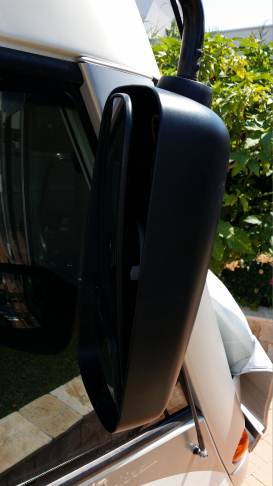

Ciao Marco. Grazie per la risposta.
In effetti è proprio così che ho tentato di fare, ma lo spazio che rimane tra scocca specchio e montante grigio, fa passare a malapena il tessuto quando deve scendere fino alla ventosa.
Adesso devo provare a prolungare (spessorando con delle rondelle) il cilindro che tiene la vantosa così da allontanare il retrovisore dal camper quanto basta.
Effettivamente abituato a mettere l'oscurante sulla cabina dell'Iveco del mio precedente mansardato, da solo e in 11 minuto, questo diventa piuttosto macchinoso. Significa che lo metterò solo quando strettamente necessario (troppo caldo/troppo freddo).
Piuttosto, tu usi il velcro in dotazione con gli adesivi rotondi? Li attacchi tutti o solo i due angoli alti come avrei pensato di fare io?
Ovviamente sono benaccette idee e soluzioni migliorative degli altri, se ce ne sono.
grazie.

Secondo me non è necessario mettere rondelle, al limite sposta le ventose (ruotando lo specchio) in modo che il guscio dello specchio sia il più possibile parallelo al vetro e così dovresti riuscire. Io utilizzo tutti punti di aggancio del velcro, i 4 laterali + anche i 2 frontali sopra il parabrezza (necessari in inverno quando la neve scivolando tende a staccarlo).
P.S. Questa copertura la uso solo in inverno e quando mi fermo qualche giorno, altrimenti ne uso un'altra della Larxxs che mi sono fatto fare solo del parabrezza (i vetri laterali sono doppi), comunque oltre agli attacchi in velcro passo sempre anche una corda elastica in alto, tra i 2 specchi, per avere maggiore tenuta (vento, neve, etc).wink
punti di aggancio del velcro, i 4 laterali + anche i 2 frontali sopra il parabrezza (necessari in inverno quando la neve scivolando tende a staccarlo). P.S. Questa copertura la uso solo in inverno e quando mi fermo qualche giorno, altrimenti ne uso un'altra della Larxxs che mi sono fatto fare solo del parabrezza (i vetri laterali sono doppi), comunque oltre agli attacchi in velcro passo sempre anche una corda elastica in alto, tra i 2 specchi, per avere maggiore tenuta (vento, neve, etc).   Marco
Mi piacerebbe ruotare la scocca del retro, ma non si muove!
non conoscendolo non voglio mollare vitj strane per evitare di fare danni poco prima della partenza.
riesci a spiegarmi come fare?
per il resto tutto registrato.Ottimi consigli. Grazie

Ho trovato come fare e ho fatto.
effettivamente ruotando la scocca e mettendola parallela al mezzo, si guadagna "aria utile" ma poi non si riesce a regolare lo specchio perché arriva a fine corsa prima che sia utile al conducente.
quindi la scocca va messa obliqua e siamo al punto di prima.
credo che anche il posizionamento del cilindretto della ventosa sulla scocca abbia la sua importanza.
ritengo che il mio sia stato messo troppo indietro. Del resto non è una posizione obbligata da qualche dima o richiamo plastico. LL'installatore può metterla dove gli pare...

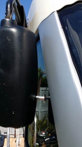

Mi piacerebbe ruotare la scocca del retro, ma non si muove! non conoscendolo non voglio mollare vitj strane per evitare di fare danni poco prima della partenza. riesci a spiegarmi come fare? per il resto tutto registrato.Ottimi consigli. Grazie
Mimmo... NON devi smollare nulla.yes
Con le dita (meglio dire unghie)  solleva da un lato la ventosa così da riuscire a staccarla dal vetro delicatamente, quando è staccata ruota il guscio dello specchio (lo snodo è dove termina il braccio e inzia il guscio dello specchio) in un senso o nell'altro ( tieni presente che è "giustamente" un po' duro ). Faccio questa operazione 1 volta all'anno quando vado in assistenza per salire sul ponte sollevatore a 4 colonne lo devo chiudere completamente, e per fare questa manovra dopo aver staccato la ventosa mi appoggio con gli avambracci al vetro per poter controllare meglio la forza necessaria alla rotazione.
Spero di essere riuscito a rispondere ai tuoi dubbi.wink

Mimmo... NON devi smollare nulla. Con le dita (meglio dire unghie)  solleva da un lato la ventosa così da riuscire a staccarla dal vetro delicatamente, quando è staccata ruota il guscio dello specchio (lo snodo è dove
termina il braccio e inzia il guscio dello specchio) in un senso o nell'altro ( tieni presente che è giustamente un po' duro ). Faccio questa operazione 1 volta all'anno quando vado in assistenza per salire sul ponte sollevatore a 4 colonne lo devo chiudere completamente, e per fare questa manovra dopo aver staccato la ventosa mi appoggio con gli avambracci al vetro per poter controllare meglio la forza necessaria alla rotazione. Spero di essere riuscito a rispondere ai tuoi dubbi. Marco
Si Marco è tutto chiaro. Probabilmente il tuo specchio è meno "serrato" del mio. la ventosa è staccata a ieri laugh e con un'unghia sola cheeky
Lo snodo di cui parli serve all'inclinazione del braccio, mentre il guscio ruota intorno all'asse verticale. Comunque poco importa rispetto al problema. Sta di fatto che se ruoto il guscio abbastanza da far entrare il telo, non riesco a portare lo specchio in posizione marcia (specchio e guscio ruotano insieme). Quindi pur cercando il miglior compromesso e rimettendo la ventosa nella sua sede (il foro fatto a trapano sul guscio con vite passante e staffetta metallica nera), resta troppo vicino al camper.
Ecco perchè dico che le soluzioni possono essere 2:
- prolungare il cilindro di alluminio e guadagnare centimetri
- spostare il fro (rifacendolo) più verso il bordo scocca
In tal modo potrei anche far rientrare lo specchio nel guscio visto quanto sporge attualmente (vedi foto)

Si Marco è tutto chiaro. Probabilmente il tuo specchio è meno serrato del mio. la ventosa è staccata a ieri  e con un'unghia sola  Lo snodo di cui parli serve all'inclinazione del braccio, mentre il guscio ruota intorno
all'asse verticale. Comunque poco importa rispetto al problema. Sta di fatto che se ruoto il guscio abbastanza da far entrare il telo, non riesco a portare lo specchio in posizione marcia (specchio e guscio ruotano insieme). Quindi pur cercando il miglior compromesso e rimettendo la ventosa nella sua sede (il foro fatto a trapano sul guscio con vite passante e staffetta metallica nera), resta troppo vicino al camper. Ecco perchè dico che le soluzioni possono essere 2: - prolungare il cilindro di alluminio e guadagnare centimetri - spostare il fro (rifacendolo) più verso il bordo scocca In tal modo potrei anche far rientrare lo specchio nel guscio visto quanto sporge attualmente (vedi foto)

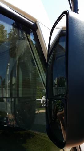

ma dalla 1a foto dovresti ruotarlo in senso antiorario così rimane spazio e probabilmente riesci a regolare lo specchio ( nel mio c'è più aria tra il guscio e il vetro ).
 Probabilmente hai già fatto diversi tentativi ma credo che una soluzione si possa trovare ( i fori delle ventose credo siano tutti anello stesso punto, per tutti ).

Scusa Mimmo ma dalla 1a foto dovresti ruotarlo in senso antiorario così rimane spazio e probabilmente riesci a regolare lo specchio ( nel mio c'è più aria tra il guscio e il vetro ).  Probabilmente hai già fatto diversi
tentativi ma credo che una soluzione si possa trovare ( i fori delle ventose credo siano tutti anello stesso punto, per tutti ). Buon lavoro. Marco
Sicuramente starci davanti e vederlo in foto sono 2 situazioni diverse.
Se ruoto in senso antiorario (per mettere, quindi, il guscio più parallelo al camper) lo specchio apre ancora di più ed essendo chiuso al max per poterlo vedere, peggiorerei.
In ogni caso ho fatto una prova "mobile" ed effettivamente se aggiungo una decina di rondelle di acciaio al cilindro (cambiando ovviamente il perno) e lo sposto più verso il bordo specchio, mi ritrovo con lo specchio perfettamente centrato nel guscio, la ventosa perfettamente in linea con l'adesivo interno nero che la maschera e la scocca sufficientemente distante dal camper per consentire un'agevole posa del telo. Lo scotto, un buco alla scocca frown
Il soffietto nero dovrebbe coprire il tutto...

Grazie ad alcune foto, Indirettamente sto trovando una probabile soluzione, ad un problema specchi
Effettivamente anche io riscontro un diverso spazio tra specchio e vetro (lato destro rispetto al lato sinistro)
Questa differenza di spazio porta a due inconvenienti:  maggior difficoltà nel passare un copri vetro (che però viene maggiormente serrato dalla ventosa più forzata, anche se comunque sollevabile) e una diversa visione/ingombro (parte di uno specchio coperto dal montante e parte dell'altro specchio che copre la visuale)
Da parte mia avrei tentato di arretrare tutto il portaspecchio lato passeggero (che reputo troppo avanzato) e avrei di contro tentato di portare maggiormente avanti il portaspecchio lato guida - con questa mia idea avrei in teoria potuto usufruire di una miglior visibilità e fruibilità, sia nei confronti degli specchi, sia nei confronti degli ostacoli che potrebbero essere mascherati dagli specchi stessi
Il problema era semplicemente che non avrei minimante saputo dove toccare per effettuare queste modifiche

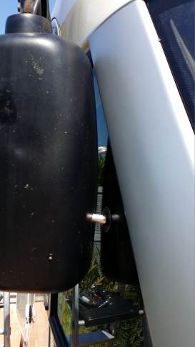

Roberto (immagino) non ho capito bene cosa intendi per arretrare e avanzare. Pensi forse di intervenire sulla tubazione di ferro dei bracci?
Io per il momento con lo spostamento/spessoramento della ventosa sulla scocca lato passeggero e il solo spessoramento di quella lato guida, ho risolto contemporaneamente la fuoriuscita dello specchio dal guscio (in allineamento marcia) e lo spazio per il passaggio del telo.

Con Roberto hai immaginato giusto
vengo all'"arretrare/avanzare"
in parole povere lo specchio lato passeggero mi sembra un poco troppo avanti, al punto che il montante interno mi copre una parte di ciò che potrei vedere riflesso
anche l'adesivo maschera ventosa sembra decisamente più avanti rispetto a quello del lato guida - ecco perchè vorrei arretrare (lo specchio s'intende)
di contro, lo pecchio lato guida, mi sembrerebbe meno invasivo se fosse di qualche cm più avanti
quando devo affrontare le rotonde, alcune volte devo spostami io, come postura, perché proprio lo specchio in questione mi ostacola parzialmente la visuale (ecco l'avanzare sempre lo specchio o meglio il portaspecchio)
in entrambi i casi si parla di difetto minimo, ma che se non ci fosse......
inoltre queste due operazioni, mi pare risolverebbero quanto basta anche il problema riscontrato da altri, ovvero lo spazio tra vetro e specchio, che in alcuni frangenti risulta esiguo o scomodo per farci passare un qualcosa (ganci/cordini/fissaggi di vario genere o/e natura per fissare un oscurante o addirittura l'oscurante esterno stesso)
