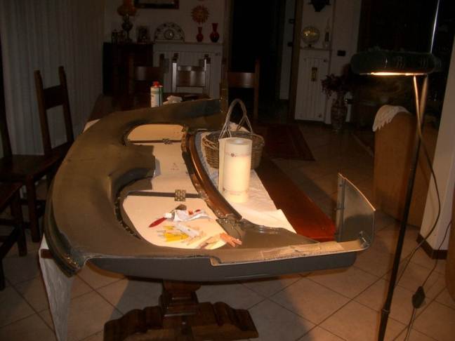

Inserito il 26/07/2015 alle: 20:39:47
No ... devi togliere tutto il cruscotto....operazione non impossibile ma non facile.....
 Come puoi vedere in foto le parti centrali sono avvitate da sotto.....non provare a toglierle da sopra...
Questo è un lavoro che ho dovuto fare sul primo Carta....
Sul secondo è stato cambiato completamente in garanzia a seguito di una grossa crepa....
Le Trabant sono costruite meglio......
Con questo non voglio sparare a zero sulla Carthago....molte aziende riescono a fare di peggio....
Comunque non ci siamo.....
Il mercato dei camper per loro fortuna gode di una clientela non esigente ......
Con i miei prodotti non mi posso permettere di fare il decimo di caccczate che fanno loro.....
Modificato da Topolone il 26/07/2015 alle 20:48:03

Inserito il 26/07/2015 alle: 21:23:14
In risposta al messaggio di Topolone del 26/07/2015 alle 20:39:47
No ... devi togliere tutto il cruscotto....operazione non impossibile ma non facile.....  Come puoi vedere in foto le parti centrali sono avvitate da sotto.....non provare a toglierle da sopra... Questo è un lavoro
che ho dovuto fare sul primo Carta.... Sul secondo è stato cambiato completamente in garanzia a seguito di una grossa crepa.... Le Trabant sono costruite meglio...... Con questo non voglio sparare a zero sulla Carthago....molte aziende riescono a fare di peggio.... Comunque non ci siamo..... Il mercato dei camper per loro fortuna gode di una clientela non esigente ...... Con i miei prodotti non mi posso permettere di fare il decimo di caccczate che fanno loro.....
Esattamente quella ciambella maledetta della foto!. Temevo appunto che fosse fissata da sotto...
Al momento non vibra sempre...solo quando si trovano strade "rigate" come quelle che ogni tanto trovi in Germania. E' come se andasse in risonanza ed inizia a vibrare.
Ho notato che vibrava di più quando il cofano si muoveva (trasmetteva la vibrazione..)...ora meno...ma mamma che fastidio..
Ho notato che premendo sulla ciambella (mettendo un peso) il problema scompare..ma mica posso mettere un mattone sul cruscotto smiley...
Mi viene un coccolone all'idea di tirare giu tutto...
Grazie!!
Lorenzo
