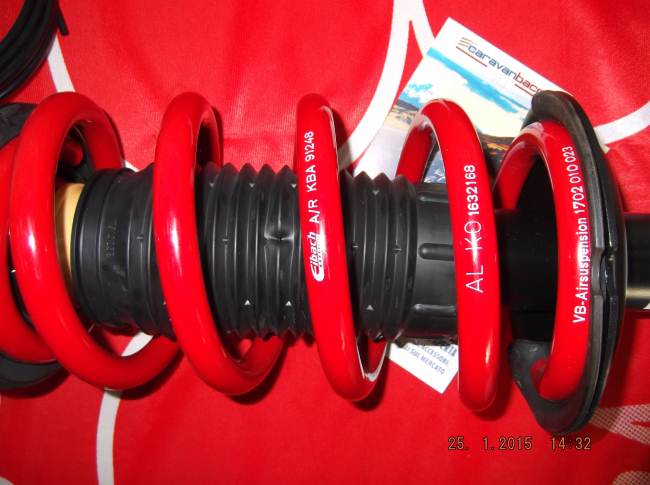

Lorenzo ,
molle ve ne sono e ve ne erano ad iosa , mancava solo il sapere , la conoscenza e l'onesta degli addetti ai lavori
Cosa credi che l'omino di turno , in questo caso Gold , se non ha in listino la molla adatta al tuo mezzo ti manda dalla concorrenza ?
..neanche morto laugh
Il migliore compromesso , senza spendere una fortuna , lo puoi ottenere con una molla calibrata , da aziende serie , come Vb , Orap , Osrav , Kayaba ( questa fornisce il 99% delle molle di primo equipaggiamento )
..anche Vb , ma non dirlo in giro , che mi linciano
Dimenticavo , vuoi sapere invece chi costruisce le molle Al-Ko Acs ?
Indovina indovinello ...
Leggilo tu stesso
Oggi , meglio documentarsi , se non si vuol passar dritti in pentola surpriselaugh
Mar..cucciolowink
