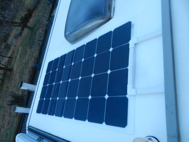

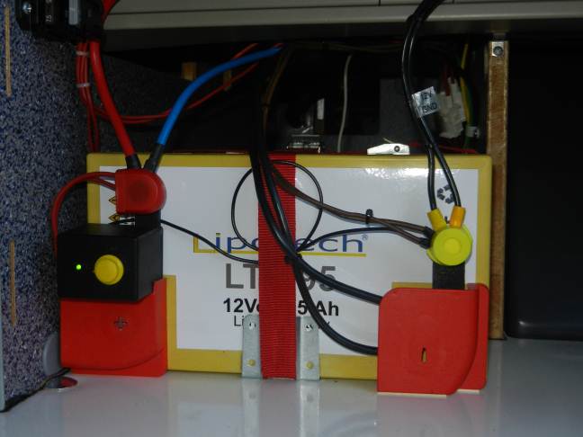

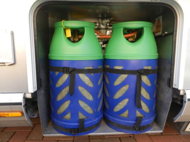

Adesso che hai sistemato il forum e trovato il posto giusto per il regolatore puoi cominciare a pensare agli "Upgrade" possibili
Pannello leggerissimo con celle Sun Power ad altissima efficienza
Batteria LiFePo4...... STREPITOSE
Bombole in vetroresina ... OTTIME e ricarica meno costosa
