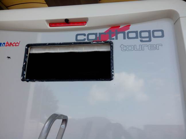

Mi diceva che smontano la finestra puliscono e rifanno un giro sul perimetro con questo nuovo "collante" ( non ricordo come lo ha chiamato ).
Questo dice ... poi se lo fanno surprisedevil  chi lo sa, vedremo...

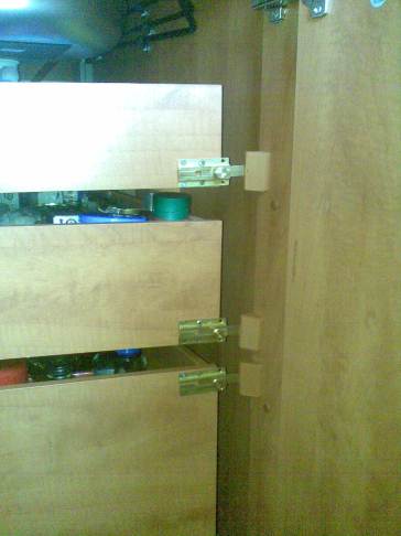

Ciao a tutti,
vedo che non sono quindi l' unico ad aver avuto i cassetti della cucina che volano fuori dalle guide durante la marcia e fanno un disastro sulla parete opposta, frigo e cassetto sottostante !!!!!!!!!!!!!!!

Ecco , bravo , dimmi che stavi scherzando e non è vero che ti faresti smontare la finestra nell'intento di recuperare un montaggio mal fatto dalla casa blushblushblush
..in tua assenza poi surprise
Diciamo che solo un indeciso poteva stringere troppo o troppo poco quelle viti e schiacciare talmente tanto la parete da far si che s'infiltrasse
..ma anche il contrario , magari era in crisi con la fidanzata o era stato lasciato dalla moglie e non ha stretto le viti laugh
SCHERZI A PARTE ...non la farei smontare MAI , in mia assenza poi ....angry
Un giro di mastice potrebbe essere l'uovo di colombo , e ...a smontare c'è sempre tempo yes
Mar..cucciolowink

E no, non siete gli unici ad avere i cassetti che vanno a passeggio. Quando l'ho segnalato a quello che forse un giorno sarà il mio concessionario (lunga storia sulla più grande falla di carthago: L'assistenza) mi hanno detto che c'è un richiamo di carthago per metterlo a posto.... Ma allora mi chiedo, perché non avvisano? Dobbiamo a tutti i costi sfondare frigo ed altro per risolvere un problema banale????

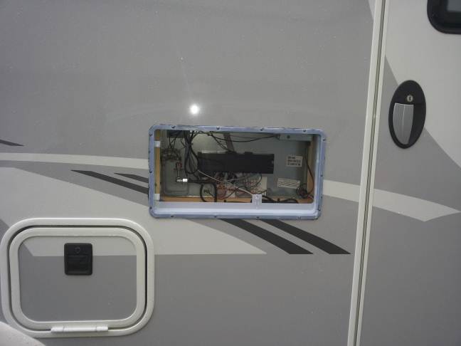

Nel 2011 la Dometic ha iniziato a fornire i modelli nuovi di frigoriferi e la Carthago facendo finta di niente ha continuato per qualche anno a montare le pareti tagliate per il frigo vecchio.
Non si aveva più accesso al bruciatore.

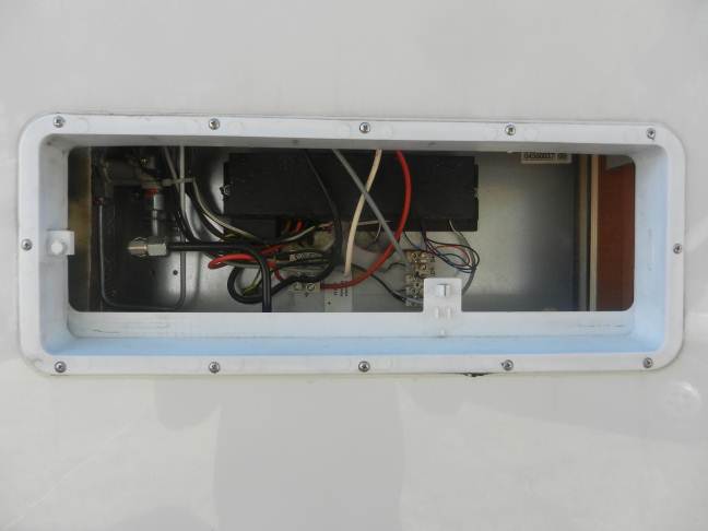

Nel 2011 la Dometic ha iniziato a fornire i modelli nuovi di frigoriferi e la Carthago facendo finta di niente ha continuato per qualche anno a montare le pareti tagliate per il frigo vecchio. Non si aveva più accesso al bruciatore.
Ebbene si, io sono uno di quelli
prima
e dopo il lavoro a spese mie
MaxSerra

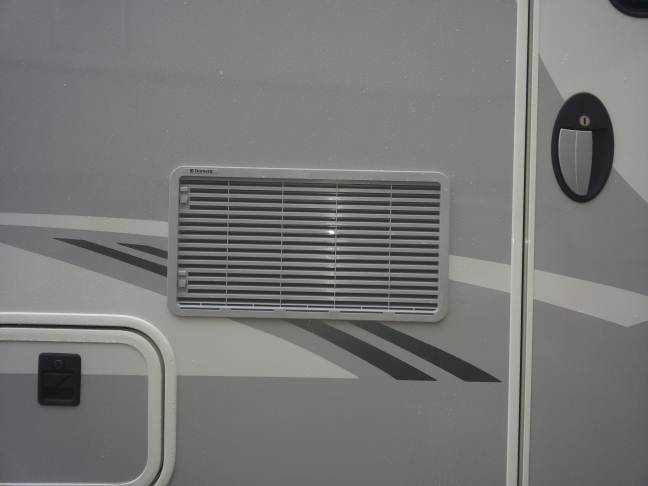

dobbiamo guardare l'aspetto positivo ...la parete con la griglia piccola è più robusta winklaugh

Gabriel , dobbiamo guardare l'aspetto positivo ...la parete con la griglia piccola è più robusta Mar..cucciolo
Sai cosa mi hanno risposto quando mi sono lamentato ....
Deve capire che la Carthago vende molti veicoli destinati ai paesi nordici e in quei casi la griglia non deve fare passare troppa aria.........

Con la griglia grande il bruciatore si inizia a vedere, ma mi chiedo se basti per poter metterci eventualmente le mani.
Chi l'ha cambiata, mi può dire qualcosa.

riguardo ai cassetti che si aprono ed alle infiltrazioni di acqua dalla famosa posteriore che si infiltra di seguito alcune foto ......il problema è come nel mio caso quando dopo 2 volte l'acqua entrava lo stesso e se non era per Marco (wink) che mi ha dato l'illuminazione poi passata al meccanico del conce, ero sempre ad asciugrare i tessutiangry . . . . .P.s . a me l'hanno smontata per ben 2 volte angryangry Per i cassetti, nel mio caso si è aperto il portellone dove all'interno ci sono tre cassetti, io ho risolto da me wink

Con la griglia grande il bruciatore si inizia a vedere, ma mi chiedo se basti per poter metterci eventualmente le mani. Chi l'ha cambiata, mi può dire qualcosa. Federico
Si yes

Riguardo la griglia del frigo, il concessionario di Modena me l'ha sostituita  a carattere gratuito con quella grande prima di consegnarmi il camper, forse anche perché gli è stato necessario per il fatto che montandomi il forno ha dovuto abbassare il frigo togliendo uno dei 2 cassetti sottostanti
riguardo invece ai cassetti che si aprivano da soli, come quelli di Massimo, con la conseguente rottura della chiusura dello sportello grande, mi è stato sufficiente registrare a dovere le grosse calamite che si trovano in fondo ai cassetti.....
