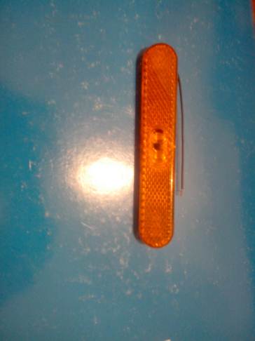

al mio amico con il Compactline si è rotta la gemma arancione delle luci di ingombro posta a fine della fiancata destra. . .dopo averla acquistata nuova a peso d'oro, 38  euro angry . .. . .ecco perchè i Carthago costano molto wink mi ha chiesto se gliela cambio.
Ho visto che non ha viti e quindi presumo che sia a scatto......vero ? e se sì come si toglie senza fare danni ?
grazie dei consigli....

ciao non capisco bene se devi cambiare tutto  e nel caso no so risponderti, o solo la parte arancione che se è uguale  a quelle laterali del mio e lo sembra, almeno nel sistema, sono a pressione e vengono via abbastanza agevolmente,  io ho dovuto  sostituire le lampade perchè facevano poca luce e ricordo che i coperchietti vennero abbastanza bene.

Se è quella della Hella a led, come sembrerebbe... dovrebbe essere incollata con il biadesivo ( c'è un foro di centraggio ) scalda con il phon, l'avevo comprata anch'io ...poi era il connettore che si era ossidato e non l'ho cambiata.

Bravo è quella !!. . . . . . e va cambiata tutta la lampada completa in quanto solo la gemma arancione non si toglie in quanto è tutto un pezzo ed ho visto che ha un bioadesivo per essere fissata.
Quindi per rimuoverla basta scaldarla con un phon e poi viene via.....vero ?

ciao Massimo, si quel tipo di lampada laterale è in un pezzo unico, e vien via facendo un po' di forza e come consigliato da Marco se la scaldi con un phon ti sarà di aiuto. Io a fine agosto, con ancora temperature belle calde, l'ho staccata senza bisogno di scaldarla. Aiutati spingendo con un dito sul "bottoncino" che si incastra a pressione nell'interno della bandella (dove passano anche i due microscopici fili).

calde, l'ho staccata senza bisogno di scaldarla. Aiutati spingendo con un dito sul bottoncino che si incastra a pressione nell'interno della bandella (dove passano anche i due microscopici fili).   go fast be good have fun ciao, Sergio
Bene...grazie. . .. .seguirò i tuoi consigli e quelli degli altri. . .. . . .a buon rendere . .. .winkwink
