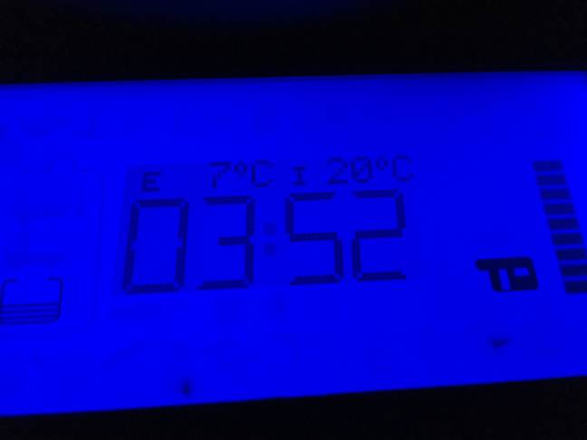

Stanotte sono precipitate le temperature ieri minima 14 massima 26...

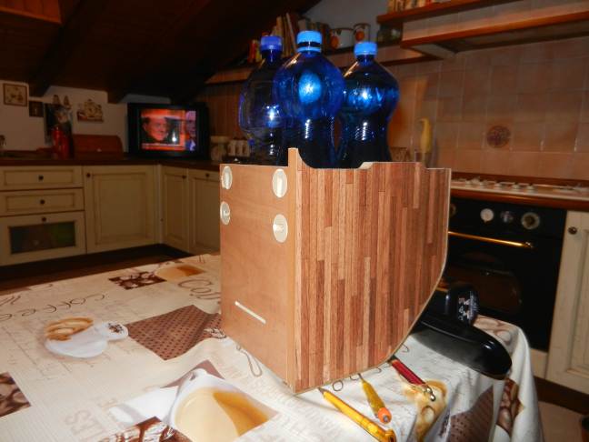

L'opera di dimagrimento continua....
Il nuovo mini gradino in fase di incollaggio ....
3,576 - 0,95= 2,626 kg in meno

L'opera di dimagrimento continua.... Il nuovo mini gradino in fase di incollaggio .... 3,576 - 0,95= 2,626 kg in meno
Attento quel Carthago sta per diventare anoressico:)))
Ciao - Roberto
Robby65
Robby65
02/07/2007 1131
Inserito il 24/11/2015 alle: 23:10:18
Sbaglio o stai creando un gradino integrato?

Inserito il 24/11/2015 alle: 23:10:56
In risposta al messaggio di Robby65 del 24/11/2015 alle 23:07:18
Attento quel Carthago sta per diventare anoressico:))) Ciao - Roberto
Magari smiley

In risposta al messaggio di Topolone del 24/11/2015 alle 22:53:00
Avrei visto volentieri dal vivo, il sistema alleggerito per tv, ma poi mi sono dimenticato....

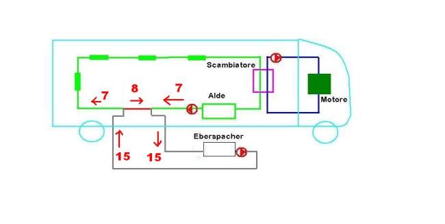

Ciao a tutti, scusate per l'argomento trito e ritrito (e magari nel posto sbagliato) ma ho deciso di montare il webasto thermo top per riscaldare la cellula usando l'impianto Alde bruciando gasolio anzichè Gas e vorrei sentire le esperienze di chi ha un camper simile al mio.
Ho già parlato con un paio di voi che mi dicono "meglio in serie all'Alde, rende di più" ma ho letto anche che la differenza di portata fra la "pompa" Alde e quella Webasto mette a rischio l'impianto e può creare bolle d'aria nell'impianto che poi andrebbero sfiatate o, peggio, rovinare le giunzioni.
Se lo metto in serie all'alde, forse, posso risparmiare corrente (preziosissima in libera) intercettando l'alimentazione della pompa dell'Alde per accendere il Webasto che funzionerebbe senza pompa però ho il dubbio che Alde, non sentendo mai l'acqua calda, non accenderà mai la sua pompa.
Se lo metto in parallelo al motore, forse, posso chiudere con 2 elettrovalvole il circuito che va verso il motore ed avere meno dispersioni di calore (ma forse il solo fatto di passare per lo scambiatore già un po' disperde e, forse, il Webasto si surriscalda troppo e si spegne quasi subito).
Posso chiedervi come l'avete montato e come vi trovate? Ritengo importante anche una considerazione sull'impatto in termini di durata delle batterie.
Un milione di grazie in anticipo, Sauro

Io consiglio il montaggio seguente :
In parallelo all'impianto Alde esistente con bypass libero .
Questo impianto è basato sul principio del separatore idraulico ed è una ottima soluzione quando si hanno pompe di portata diversa che lavorano su un solo circuito
http://www.caleffi.com/sites/de...
Nel nostro caso il separatore idraulico è semplicemente un tratto di tubo libero senza valvole di ritegno. ( nel disegno l tratto rosso )
Per la realizzazione sono necessari un paio di metri di tubo, 2 T e delle riduzioni ( i tubi dell'Alde sono leggermente più grossi di quelli forniti nel kit Webasto e/o Eberpaecher ) più qualche fascetta stringi tubo.
Il Webasto va messo fisicamente in modo da avere i tubi all'esterno del camper i più corti possibili.
Con questo impianto è OBBLIGATORIO accendere anche la pompa dell'Alde quando si usa il Webasto.
Si può fare in automatico usando il relè dato in dotazione del Kit che serve di solito per accendere le ventole.
In questo modo tutto funziona in automatico senza neanche dovere accendere ne la centralina ne l'Alde.
Il rovescio della medaglia di questa modifica elettrica è che l' impianto non è termostatato.
Il vantaggio è che, come nel mio caso, posso accenderlo da casa con un telecomando e lui fa tutto da solo.
Se si vuole termostatato bisogna non forzare la pompa e dunque non usare quel relè , accendere l'Alde e lasciare che lui fermi la pompa quando è in temperatura.
Il fluido caldo dell'Eberspaecher e/o Webasto tornerà subito in aspirazione senza andare nei radiatori della cellula e dunque senza raffreddarsi e farà spegnere il riscaldatore .
Il separatore è quel piccolo tratto di tubo lungo circa 15 cm che vedi dopo la valvola disaeratore Caleffi
Mi raccomando un tratto breve di tubi all'esterno.

In risposta al messaggio di Topolone del 26/11/2015 alle 10:23:23
Io consiglio il montaggio seguente : In parallelo all'impianto Alde esistente con bypass libero . Questo impianto è basato sul principio del separatore idraulico ed è una ottima soluzione quando si hanno pompe di portata
diversa che lavorano su un solo circuito Nel nostro caso il separatore idraulico è semplicemente un tratto di tubo libero senza valvole di ritegno. ( nel disegno l tratto rosso ) Per la realizzazione sono necessari un paio di metri di tubo, 2 T e delle riduzioni ( i tubi dell'Alde sono leggermente più grossi di quelli forniti nel kit Webasto e/o Eberpaecher ) più qualche fascetta stringi tubo. Il Webasto va messo fisicamente in modo da avere i tubi all'esterno del camper i più corti possibili. Con questo impianto è OBBLIGATORIO accendere anche la pompa dell'Alde quando si usa il Webasto. Si può fare in automatico usando il relè dato in dotazione del Kit che serve di solito per accendere le ventole. In questo modo tutto funziona in automatico senza neanche dovere accendere ne la centralina ne l'Alde. Il rovescio della medaglia di questa modifica elettrica è che l' impianto non è termostatato. Il vantaggio è che, come nel mio caso, posso accenderlo da casa con un telecomando e lui fa tutto da solo. Se si vuole termostatato bisogna non forzare la pompa e dunque non usare quel relè , accendere l'Alde e lasciare che lui fermi la pompa quando è in temperatura. Il fluido caldo dell'Eberspaecher e/o Webasto tornerà subito in aspirazione senza andare nei radiatori della cellula e dunque senza raffreddarsi e farà spegnere il riscaldatore . Il separatore è quel piccolo tratto di tubo lungo circa 15 cm che vedi dopo la valvola disaeratore Caleffi Mi raccomando un tratto breve di tubi all'esterno.
Accidenti che roba!!!
Chiaro, esaustivo e preciso come non mai.
Mi resta solo un dubbio: se a scaldare ci sta pensando l'Alde, tutta la parte di circuito del Webasto disperde almeno un po' di calore. Cosa ne pensi di inserire un paio di rubinetti (elettrovalvole comandate da un comando unico) che chiudano tutta quella parte di circuito?

Inserito il 27/11/2015 alle: 00:52:29
In risposta al messaggio di isauri del 26/11/2015 alle 17:39:26
Accidenti che roba!!! Chiaro, esaustivo e preciso come non mai. Mi resta solo un dubbio: se a scaldare ci sta pensando l'Alde, tutta la parte di circuito del Webasto disperde almeno un po' di calore. Cosa ne pensi di inserire un paio di rubinetti (elettrovalvole comandate da un comando unico) che chiudano tutta quella parte di circuito?
Assolutamente NO...
La cosa eccezionale di quel circuito è proprio quello di non interferire in nessun modo con il funzionamento "normale" dell'Alde.
Quando funziona l'Alde il fluido non circola nel ramo del Webasto/Eberspaecher per cui nessuna perdita, nessuna dispersione di calore .
Con il by pass secco il ramo del riscaldatore supplementare è ignorato.... All'esterno tutto rimane freddo...
Provare per credere yes

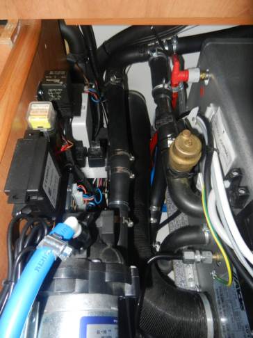

Ho controllato il mio e ho visto che è collegato in serie all'impianto Alde senza alcun tipo di valvole e quindi con Stufa accesa andiamo a riscaldare l'eberspaecher e 2/3 metri di tubazioni esterne sotto pianale, sono proprio contentoangryangry ho però il vantaggio di non dover accendere la pompa dell'Alde quando va solo il riscaldatore a gasoliosadsurprise
Sperando che non sia stato il precedente proprietario che l'ha voluto così faccio i miei  complimenti a chi ha eseguito l'installazione.
