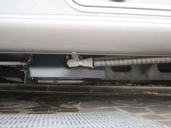

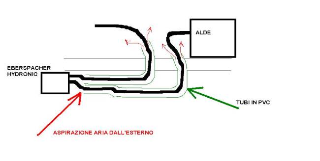

Questo ti spiega perché molti concessionari montavano i riscaldatori a gasolio abbinati all'Alde in quel modo.
Basta tagliare il tubo della mandate dell'Alde in un solo punto... fare due bei fori grossi nel pianale del camper angrye fissare l'Ebe per forza di cose lontano in quanto è necessario sfruttare i fori ovali di alleggerimento del telaio Alko  per fare passare i tubi.
Morale della favola minimo 2 metri di tubi all'esterno del camper che vengono sempre percorsi da fluido caldo anche quando non si usa l'Ebe.
Pensando di fare una cosa furba per proteggere i tubi veniva usato un corrugato di pvc con diametro interno molto maggiore del diametro esterno del tubo creando quello che si chiama un bel cammino .... In pratica con il riscaldamento dei tubi si crea una aspirazione di aria fredda dall'esterno che va diretta nel camper...
Mi ha fatto piacere vedere che dopo che ho segnalato il difetto al conce hanno iniziato a mettere del sigillante tra tubo interno e tubo esterno.

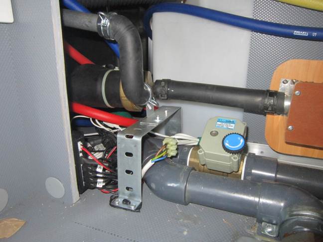

La soluzione migliorativa è comunque quella di mettere il bypass
Nel tuo caso è semplicissima . Ti procuri 2 T  e un paio di gomiti a 90°, fai un altro taglio a 20 cm del precedente e ricolleghi tutto. Rabbocchi e sfiati l'impianto.
Il miracolo si compie subito . Tubi freddi già a 30 cm dalle T .... Rovescio della medaglia come hai capito perfettamente .... bisogna forzare la pompa dell'Alde quando si usa l'Ebe. In caso contrario il fluido caldo torna subito in aspirazione senza passare dalla cellula.
Non montare valvole di ritorno nel tratto di bypass. Ho già fatto io la prova e quella piccola resistenza fa si che un po di fluido gira comunque all'esterno.
Con il bypass secco non gira niente fuori...tutto bello freddo....
Questa sotto è la modifica che ho dovuto fare sul camper precedente per passare da impianto in serie a quello in parallelo.

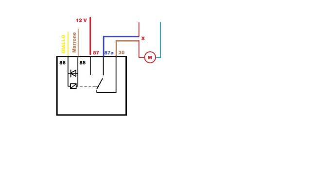

Sul tuo però non mi è chiara una cosa, come fai ad accenderlo da remoto (smartphone) se poi per funzionare necessità della pompa dell'alde?

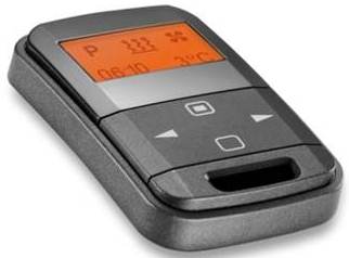

Sul mio non lo accendo tramite smart phone ma tramite un telecomando che manda i comandi via onde radio.
Per azionare la pompa dell'Alde ho usato il relè in dotazione che nel montaggio classico fa partire le ventole.
Circa 30 " dopo l'accensione parte in automatico la pompa dell'Alde

1 ) le elettrovalvole vanno pilotate da un circuito elettronico ... Se sei in grado di realizzarlo bene se no ti tocca montare delle valvole manuali e smanettare ogni volta che vuoi cambiare.
2) La pompa del Webasto e Eberspaecher sono più potenti di quella dell'Alde con i rischi che hai correttamente indicati nel tuo primo post...
Con il bypass una eventuale eccedenza di portata del Ebe torna in aspirazione . E' la pompa dell'Alde che comanda il suo ramo di circuito  . Non ci sono interferenze tra le due portate e la velocità del fluido nel ramo Alde è data dalla pompa dell'Alde e non dell'Ebe.
3) Le miscele acqua-glicole salendo in temperatura diventano molto aggressive e tutti i materiali NON sono idonei....
Dulcis in fondo ognuno fa quello che meglio crede.... Le info che ti ho dato sono il lavoro di anni di collaborazione, prove  e scambi di opinioni con le poche persone in Italia che sanno come deve funzionare l'accoppiata Alde e Ebe...
Io non devo e non voglio convincere nessuno .... anzi .... inventatevi qualcosa di nuovo che cosi possiamo confrontare le varie soluzioni. Sicuramente esiste qualcosa di più semplice, economico e valido.... attenzione però che deve essere IDIOT PROOF ...  possibilmente senza interruttori e/o manovelle da spostare, rubinetti da chiudere/aprire...

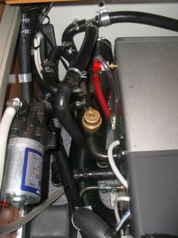

Sul mio Carthago il circuito dell'alde è in serie a quello dell'eberspacher. In effetti ho sempre avuto dubbi sulla velocità diversa delle due pompe, l'unica cosa che faccio è accendere la pompa dell'alde quando faccio partire l'ebespacher. In pratica le 2 pompe funzionano correttamente. Condivido in pieno quello che dice Topolone con la sua soluzione, c'è da dire però che con le 2 pompe in serie, in caso di guasto di una non si rimane al freddo.
Lorenzo

Il "mio" sistema può essere convertito a impianto in serie in 1 minuto.
Prendo una pinza a scatto e chiudo il tubo del bypass interponendo del cartone o due pezzi di plastica per non rovinare il tubo.
Fatto wink

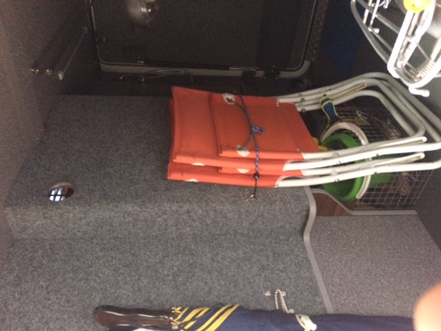

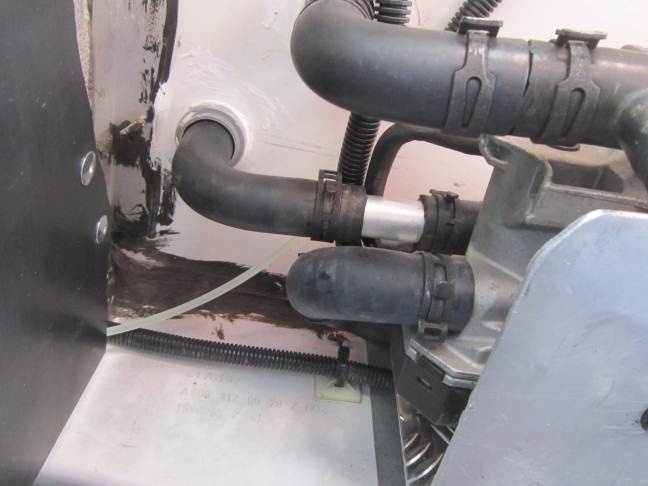

Marco, sull e-line 50 l'unico radiatore è in una intercapedine tra la scaletta di accesso ai letti gemelli ed una parete di legno che separa il garage...su questa parete c'è un foro di circa 50mm dal quale presumibilmente dovrebbe uscire il calore. (vedi nella foto sopra seggioline rosse). Nel garage sotto al cassone li legno ci sono due pezzi di tubo dell'Alde lunghi 20 cm...ma non penso che possano essere sufficienti per scaldare tutto il garage...
Sarei tentato di montare un piccolo ventolino da PC sul foro rotondo per tirare il calore all'interno del garage....
scusate l'immagine ruotata ma non c'è stato verso di girarla...
