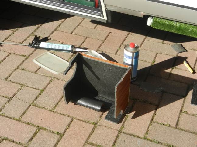

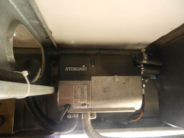

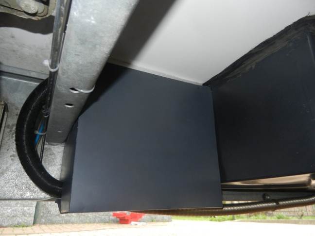

mi metterò alla ricerca delle T necessarie, voglio però anche valutare se è possibile spostare il riscaldatore a gasolio, che ora si trova dietro al gradino d'ingresso, in modo da portarlo il più possibile vicino all'Alde e insonorizzarlo il più possibile (ora fa un rumore fastidioso sia per me che per gli eventuali vicini). Il prossimo fine settimana lo passerò a Livigno, speriamo di non dover tornare a casa subito, c'è qualcuno di noi da quelle parti? Roberto
Uno dei posti migliori è metterlo sotto l'Alde prima della botola dell'ingresso che c'è sui Carthago Eline dal 2011 in poi.
Sugli altri non so se è presente quella botola
Non si fora il pavimento e la lunghezza dei tubi all'esterno è ridotta a pochi cm.
Un coperchio di alluminio rivestito internamente di materiale fonoassorbente male non fa.
Verniciato di grigio scuro sta meglio che rivestito di finto legno.... mi hanno sgridato ...crying
Marmitta sostituita con quella nautica e silenziatore in aspirazione
Roberto, controlla che forse ci vogliono anche delle riduzioni in quanto i tubi dell'Alde sono più grossi di quelli dati in dotazione all'Ebe.
Se vuoi esagerare metti una valvola a sfera manuale nel tratto di bypass in modo da potere scegliere a tuo piacimento il funzionamento in serie o in parallelo.
La cosa fondamentale è che la valvola sia a passaggio totale con un diametro non inferiore al diametro interno dei tubi.
Una minima resistenza rischia di fare circolare il fluido anche all'esterno .

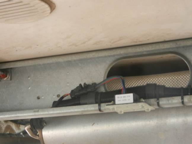

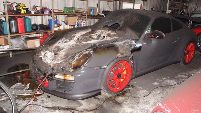

Non oso immaginare la faccia del " fortunato "  che  " diligentemente " aveva lasciato quei cavi allacciati alla batteria surprise
A proposito , ho provato a ingrandire la foto per leggere i dati di targa , mi sembra 19Ah e 400A in spunto ...credo sia piccola per i nostri mezzi , anche se quelle vetture hanno motori più grossi dei nostri ( 3.4/3.6 )
..per caso sai cosa costi e a partire da quale anno è di serie ?

Uno dei posti migliori è metterlo sotto l'Alde prima della botola dell'ingresso che c'è sui Carthago Eline dal 2011 in poi. Sugli altri non so se è presente quella botola Non si fora il pavimento e la lunghezza dei
tubi all'esterno è ridotta a pochi cm. Un coperchio di alluminio rivestito internamente di materiale fonoassorbente male non fa. Verniciato di grigio scuro sta meglio che rivestito di finto legno.... mi hanno sgridato ... Marmitta sostituita con quella nautica e silenziatore in aspirazione Roberto, controlla che forse ci vogliono anche delle riduzioni in quanto i tubi dell'Alde sono più grossi di quelli dati in dotazione all'Ebe.  Se vuoi esagerare metti una valvola a sfera manuale nel tratto di bypass in modo da potere scegliere a tuo piacimento il funzionamento in serie o in parallelo. La cosa fondamentale è che la valvola sia a passaggio totale con un diametro non inferiore al diametro interno dei tubi. Una minima resistenza rischia di fare circolare il fluido anche all'esterno .
Preciso e disponibile come sempre, grazie di nuovo. Il mio è un modello 2007 e poi comunque il pavimento è già forato, alla valvola manuale ci avevo pensato e direi proprio che la metterò, a questo punto credo che la scocciatura maggiore sia quella di fare in modo che non esca troppo liquido (userò un paio di pinze a grip e rabboccare e sfiatare l'impianto. Grazie di nuovo.

Non oso immaginare la faccia del fortunato   che  diligentemente aveva lasciato quei cavi allacciati alla batteria A proposito , ho provato a ingrandire la foto per leggere i dati di targa , mi sembra 19Ah e 400A
in spunto ...credo sia piccola per i nostri mezzi , anche se quelle vetture hanno motori più grossi dei nostri ( 3.4/3.6 ) ..per caso sai cosa costi e a partire da quale anno è di serie ? Edit ...ho trovato l'articolo : Mar..cucciolo
http://www.thecarconnection.com...
Le foto sono ora ridimensionate automaticamente e si perdono molte info.
Comunque è una 18Ah e questo mi fa pensare....
