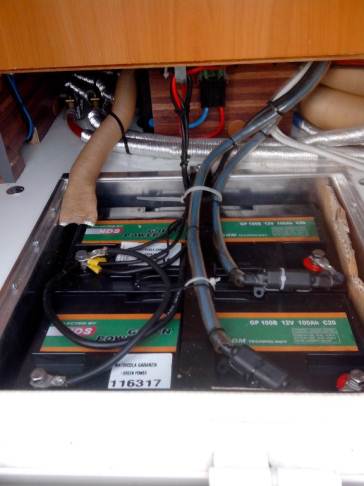

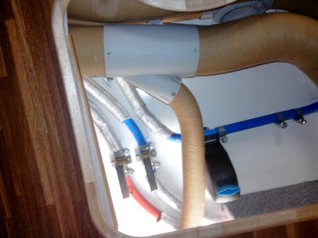

oggi pomeriggio avendo un'oretta di tempo mi sono dedicato ad un'idea che mi è venuta in questo fine settimana con l'ultima uscita e con i primi freddi e considerato che nei nostri Carthaghini economici pur dicendo che il vano batterie è riscaldato e non è vero angry e visto che nella botola vicino alle batterie passano ben 3 tubi della truma, ho preso un vecchio innesto ad "Y" che avevo da parte ed ho fatto il lavoro che vedete in foto. . . .il tutto in poco più di mezzora . . . .ovviamente sopra le batterie c'è il coperchio di legno al quale ho fatto un'asola specifica per far passare il tubo.
Ora anche con temperature molto sotto "0°" le batterie soffriranno meno e staranno più al calduccio wink
Forse può far comodo per chi ha il Tourer

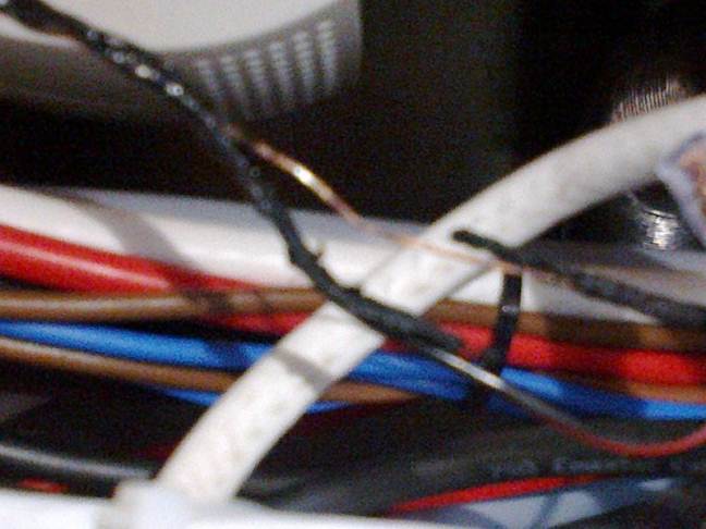

Riguardo al forno, spero che il tuo concessionario non abbia lavorato come in stabilimento in quanto se torni indietro (marzo- aprile 2012) al ritiro del mio nuovo mezzo con forno fin dall'origine potrai vedere dalle foto che si è rischiato l'incendio del camper in quanto sopra il vano del forno in Carthago fanno passare molti cavi che io ho trovato "semplicemente" appoggiati sul forno e quando lo stesso all'esterno arriva a scaldarsi puoi capire cosa mi è successo . . . .cavi letteralmente sciolti dal calore e corti sul 12 v angry . Nei post c'è anche la soluzione per ovviare a questo problema come poi hanno fatto altri che sono qui su COL ed ora sono 4 anni che utilizzo il forno con sicurezza.
Prova a vedere se la tua situazione non sia come la mia.
che si è rischiato l'incendio del camper in quanto sopra il vano del forno in Carthago fanno passare molti cavi che io ho trovato semplicemente appoggiati sul forno e quando lo stesso all'esterno arriva a scaldarsi puoi capire cosa mi è successo . . . .cavi letteralmente sciolti dal calore e corti sul 12 v . Nei post c'è anche la soluzione per ovviare a questo problema come poi hanno fatto altri che sono qui su COL ed ora sono 4 anni che utilizzo il forno con sicurezza. Prova a vedere se la tua situazione non sia come la mia. Massimo
Quando ha montato il forno ha interposto un pannello termoisolante proprio per evitare ciò. Immagina che nel vano che avanza sopra il forno ho il decoder.
Scalda, ovviamente, ma non brucia.
Tuttavia uno dei lavori che avrei voglia di fare è proprio togliere di lì quel decoder, anche per altre motivazioni.
Ti ringrazio per la segnalazione e ti sarei ancora più grato se mi mostrassi la soluzione, tanto per confrontarla con la mia.​​​

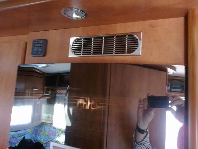

Quando ha montato il forno ha interposto un pannello termoisolante proprio per evitare ciò. Immagina che nel vano che avanza sopra il forno ho il decoder. Scalda, ovviamente, ma non brucia. Tuttavia uno dei lavori che avrei
voglia di fare è proprio togliere di lì quel decoder, anche per altre motivazioni. Ti ringrazio per la segnalazione e ti sarei ancora più grato se mi mostrassi la soluzione, tanto per confrontarla con la mia.​​​
anche nel mio il conce ci aveva messo il ricevitore satellitare, oltre all'amplificatore della tv terrestre oltre, come scritto, a tutti gli impianti originali CArthago che passano da quel  vano. Ho ritrovato delle foto e te le posto ma non ho trovato quella dove si vedeva che in quel vano si raggiunge una temperatura di 75° dopo poche decine di funzionamento del forno (era stata rilevata con una pistola specifica per rilevare le temperature).
In poche parole rivestii il forno con un materiale che viene utilizzato nella nautica per rivestire nelle barche il tubo di scappamento quando passa al loro interno fino allo scarico esterno (che avevo in garage da oltre 20 anni e che avevo appunto utilizzato per rivestire lo scarico del gruppo elettrogeno che avevo messo nel gavone del camper di quei tempi) . E' un materiale che anche dopo un'ora di funzionamento ci puoi poggiare una mano e lo senti appena tiepido.
Come vedi, installai anche una grigliettina (fatta arrivare dalla Carthago) nel pannelo sopra il forno per smaltire quel poco calore che comunque un po' c'è e che deriva sopratutto dal tubo di scarico a tetto del forno che non ho rivestito perché non avevo più materiale.
Comunque, per mio consiglio, meno cose ci stanno in quel vano e meglio è . . . .

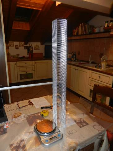

Naaaaaaa, l'alluminio non lo tolgo...
Tolgo solo le cose inutili blush

// Ora anche con temperature molto sotto "0°" le batterie soffriranno meno e staranno più al calduccio wink //
Ciao Massimo ,
non tutti sanno come amano esser trattate le batterie laugh
..toglimi una curiosità , hai provato a misurare la temperatura all'interno di quel vano e hai trovato che scende tanto , rispetto a quella impostata in cellula ?
Mar..cucciolowink

Naaaaaaa, l'alluminio non lo tolgo... Tolgo solo le cose inutili
// Tolgo solo le cose inutili blush//
Non so perché mi fai ricordare una vecchia pubblicità della  2 cavalli   :   " Da grande sarò una Rolls "
Lui " da grande " sarà il camper dei Simpson surpriselaughcrying
