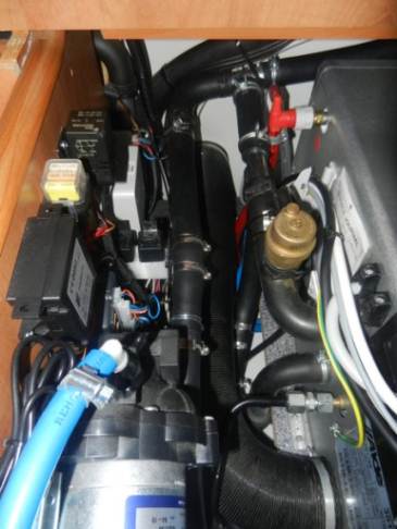

X Claudio,
La foto dell'Alde messa qualche giorno fa era del primo Carta.
Adesso è cosi....
Il raccordo rosso ha comunque sempre la ghiera grigia. Adesso lo sfiato è a 90°

a Topolone, la mia pipetta a T  valvola di non ritorno è come quella di Carthago 51 qb...,mentre la tua è a stringere ( che io preferisco)...
comunque non capisco perché mettono le fascette e usano il tubo per attacco rapido !!!! È chiaro che il tubo si lacera angry
