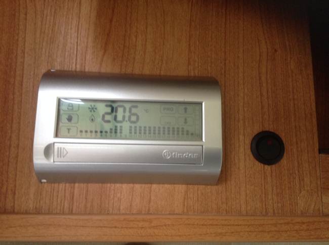

Il mio thermo top z lo accendo con l'interruttore accanto al termostato ambiente della foto,ha tre livelli di temperatura selezionabili ora per ora è il Delta t regolabile fino a 0,9 gradi,l'ho regolato a 0,5 per avere la temperatura più costante,ma parte e si spegne più spesso.

Non l'avevo messa,sorry.

Ciao io ho un impianto Webasto termpo Top C con il suo display che permette l'accensione manuale , lo spegnimento e l'impostazione di due  otre tempi di di accensione . Mi interessa capire se il tuo crono posso installarlo e dove collegarlo per far si che al mattino si accenda ad una derteminata ora (es: alle 6) senza dover inervenire manualmente. Grazie ciao
Giuseppe
maxbon
maxbon
Inserito il 07/12/2015 alle: 17:55:39
In risposta al messaggio di epsoncolor del 07/12/2015 alle 16:12:01
e dove collegarlo per far si che al mattino si accenda ad una derteminata ora (es: alle 6) senza dover inervenire manualmente. Grazie ciao Giuseppe
Per questo tipo di modifica dovresti sentire qualcuno più esperto di me,tipo Enzo, il mio thermo top z era usato ed il cronotermostato/accensione l'ho collegato al cavo che dà il segnale di accensione(giallo mi sembra di ricordare)
Per il crono come ho già detto è programmabile su tre temperature diverse ora per ora con un Delta t regolabile fino a 0,9 gradi.

Ciao, ma te lo hanno installato con il thermo top z oppure è un accessorio che si può montare e comprare a parte?
grazie ciao

Ok ho capito. Avevo pensato anche io di andare a prendere e interrompere il positivo che accende il webasto mettendo in mezzo il termostato.
Ma dove lo hai preso quello in foto?
ciao grazie

Dovrebbe essere questo:
https://www.elcoteam.com/privat...

Si dovrebbe essere proprio lui,l'ho preso su ebay ed istallato come tutto il resto da solo,non mi fido più di nessuno! E poi mi diverto!
