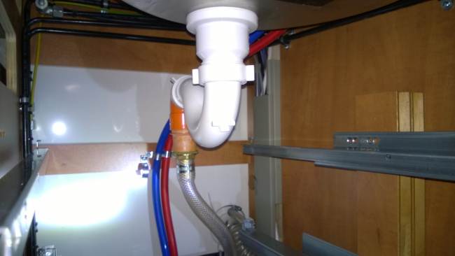

Altro argomento, anzi, DUE:
​- PILETTA DI SCARICO LAVELLO: avrete sicuramente anche voi quella piletta di scarico con la griglietta di plastica. Probabilmente anche a voi si è deteriorata e rotta (la vernice argentata saltata via e alcuni dentini spezzati). Prima di acquistare il ricambio, mi veniva in mente di mettere qualcosa di serio, in acciaio. Qualcuno di voi ha fatto questa modifica?
​- MANOPOLE PIANO COTTURA: a parte il fatto che sono orribili da vedersi, ma così progettate, raccolgono sporco difficile da togliere negli spigolini, creando antiestetiche ossidazioni. Qualcuno di voi ha reperito un ricambio che risolve il problema senza creare problemi di spessore alla chiusura del vetro di copertura?

Altro argomento, anzi, DUE: ​- PILETTA DI SCARICO LAVELLO: avrete sicuramente anche voi quella piletta di scarico con la griglietta di plastica. Probabilmente anche a voi si è deteriorata e rotta (la vernice argentata
saltata via e alcuni dentini spezzati). Prima di acquistare il ricambio, mi veniva in mente di mettere qualcosa di serio, in acciaio. Qualcuno di voi ha fatto questa modifica? ​- MANOPOLE PIANO COTTURA: a parte il fatto che sono orribili da vedersi, ma così progettate, raccolgono sporco difficile da togliere negli spigolini, creando antiestetiche ossidazioni. Qualcuno di voi ha reperito un ricambio che risolve il problema senza creare problemi di spessore alla chiusura del vetro di copertura? ANZI TRE ​- ma le bombole, messe in quel vano all'aperto, da voi, come vanno? Perchè per quel che ne so io una bombola di gpl al freddo rende meno che al caldo. In questa uscita non ho avuto temperature basse (anzi!), ma temo che con temperature basse, la pressione possa scendere al punto da non svuotarla tutta e iniziare a vedere la spia della riserva prima che in estate.

​* scarico lavello cucina : l'anno scorso mi si è rotto il sifone/piletta, lo ho sostituito con dei pezzi commerciali da idraulica : una piletta con parte superiore in acciaio semplicissima con tappo nero di gomma, poi un sifone in plastica da doccia (deve essere poco ingombrante in altezza per non sbattere nel cassetto sottostante, e poi una serie di riduzioni per arrivare ad un portagomma dove collegare il tubo in gomma originale che va al serbatoio di recupero. Nel mio tourer il lavoro è piuttosto semplice avendo un solo lavello, se hai il doppio lavello ci sarà un po' più da brigare .

​Sono contento, invece, di sapere che hai potuto montare una piletta STD nel lavello (ne ho uno solo). Questo vuol dire che non è una misura "TETESKA" e potrò sostituirla.
