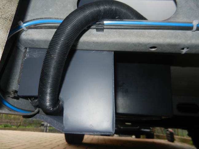

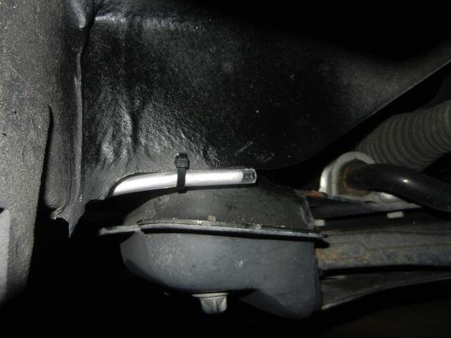

Questo weekend lo dedico a montare il webasto come supplementare all'alde.
Mi sono reso conto che il tubo del gasolio correrà all'aperto per quasi 2 metri prima di arrivare al serbatoio. Secondo voi "vetherani", non corro il rischio che il gasolio geli? Cosa posso fare per coibentare un tubo così piccolo?

Inserito il 13/12/2015 alle: 09:38:57
In risposta al messaggio di isauri del 12/12/2015 alle 22:40:17
Questo weekend lo dedico a montare il webasto come supplementare all'alde. Mi sono reso conto che il tubo del gasolio correrà all'aperto per quasi 2 metri prima di arrivare al serbatoio. Secondo voi vetherani, non corro il rischio che il gasolio geli? Cosa posso fare per coibentare un tubo così piccolo?
Se utilizzi del gasolio artico il problema del gelo non "dovresti" averlo, anche il tubo del gasolio che va al motore non è isolato....Io non me ne preoccuperei.
Comunque se vuoi isolarlo potresti utilizzare del neoprene da 20mm di spessore, ne tagli due strisce da 20 mm poi una sopra l'altra con in mezzo il tubetto del gasolio, gli arrotoli tutto intorno del nastro isolante ed il gioco è fatto.  Noi lo avevamo usato per isolare dei brevi tratti di tubo dell'acqua esterni ed il sistema aveva funzionato.

Inserito il 13/12/2015 alle: 11:06:14
E' importante ricordarsi che gli isolanti servono quando ci sono ambienti a temperature diverse. Una casa ben isolata ma senza riscaldamento avrà a regime praticamente la stessa temperatura che c'è all'esterno.
Io ho inguainato il tubo azzurro con un tubo di plastica trasparente per proteggerlo da sassi e altre cose ma non come protezione termica.

Sto pensando  a come ridurre il più possibile il rumore del riscaldatore, voi lo avete fissato al telaio tramite antivibranti o direttamente?
Topolone
Topolone
19/12/2006 12096
Inserito il 13/12/2015 alle: 11:40:31
In risposta al messaggio di Robby65 del 13/12/2015 alle 11:26:33
Sto pensando  a come ridurre il più possibile il rumore del riscaldatore, voi lo avete fissato al telaio tramite antivibranti o direttamente? Roberto
Tramite antivibranti.
Puoi inscatolarlo con un lamierino fine di alluminio con incollato all'interno del materiale fonoassorbente.
Se vuoi ridurre il rumore devi mettere un silenziatore in aspirazione e possibilmente la marmitta nautica.
Poco ma qualcosa migliora con tutti questi accorgimenti
Rimarrà comunque sempre più rumoroso dell'Alde .

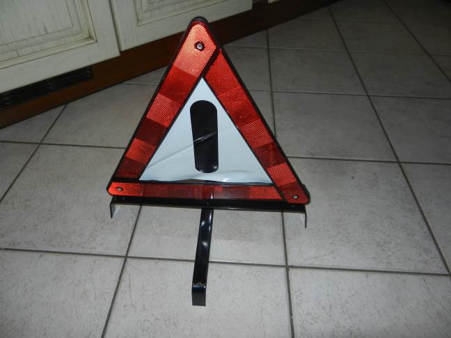

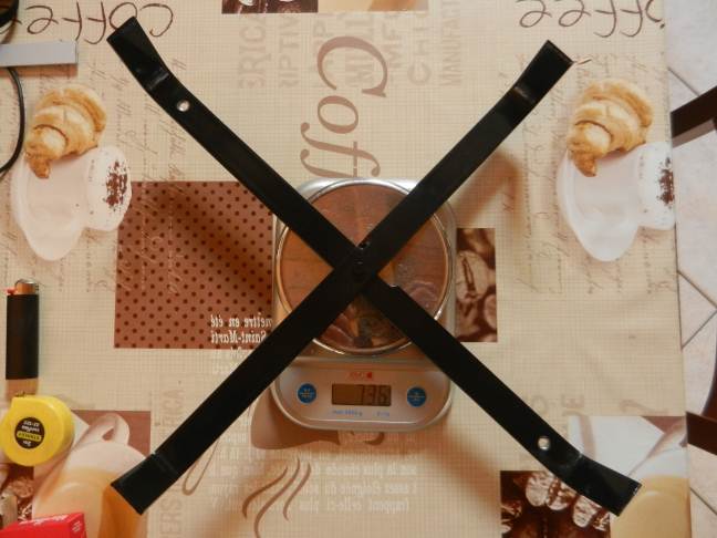

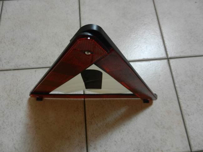

Adesso litigo con questo
1200 grammi di cui l'80% se non di più, di ferraccio angry

Inserito il 13/12/2015 alle: 11:48:03
In risposta al messaggio di Topolone del 13/12/2015 alle 11:40:31
Tramite antivibranti. Puoi inscatolarlo con un lamierino fine di alluminio con incollato all'interno del materiale fonoassorbente. Se vuoi ridurre il rumore devi mettere un silenziatore in aspirazione e possibilmente la marmitta nautica. Poco ma qualcosa migliora con tutti questi accorgimenti Rimarrà comunque sempre più rumoroso dell'Alde .
Grazie Gabriel, come immaginavo, il mio è fisso sul telaio, complimenti per il lavoro che hai documentato con le foto, come sempre si nota la precisione con cui lavori.

Inserito il 13/12/2015 alle: 11:49:10
In risposta al messaggio di Topolone del 13/12/2015 alle 11:44:36
Adesso litigo con questo 1200 grammi di cui l'80% se non di più, di ferraccio
Puoi abbandonare il triangolo teutonico ed optare per uno cinesewink

Inserito il 13/12/2015 alle: 12:40:21
In risposta al messaggio di paolo 61 del 13/12/2015 alle 11:49:10
Fatto wink
Sta pure in piedi da solo e senza viagra
Adesso basta ....vado a farmi un Lucano laugh

Inserito il 13/12/2015 alle: 14:07:52
In risposta al messaggio di Topolone del 13/12/2015 alle 12:40:21
Fatto Sta pure in piedi da solo e senza viagra Adesso basta ....vado a farmi un Lucano
736 grammi, ora attenzione a non ingrassare, è facile vedere 736 grammi in più al lunedì surprise
