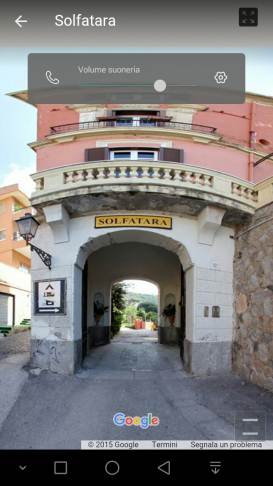

Questo e l ingresso. Ho fatto delle foto all'interno dello specchietto.Forse il vetro si sfila in alto e si accede a delle viti per sbloccare la rotazione. Bisognerebbe avere il coraggio di provare. Gli ho fatto fare 4-5 mm poi mi sono fermato

Misura esattamente prima l'interno in prossimità degli specchi retrovisori ( vetro<-->vetro ) , poi la sporgenza dello specchio dal vetro
...avrai la misura esatta , senza se e ma yes
Ps. ho cercato le foto su Google e dentro al camping ho visto mezzi mansardati che mediamente sono larghi 230cm.

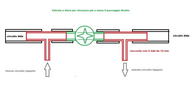

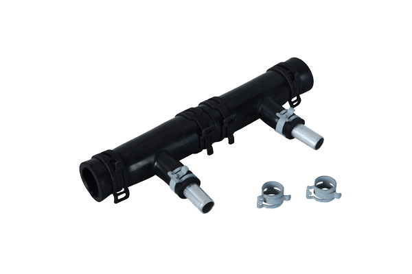

Il montaggio del tappeto Alde è facilissimo se si hanno le pinze stringi tubo e l'accessorio qui sotto
In mancanza di questo raccordo è possibile mettere due T e una valvola strozzatrice. Con questo sistema puoi regolare a piacere la quantità di fluido da mandare nel tappeto cosa non possibile con il raccordo originale Alde.
Alla fine dell'installazione è necessario riempire di acqua-glicole e spurgare bene tutta l'aria che sarà presente nel circuito.
