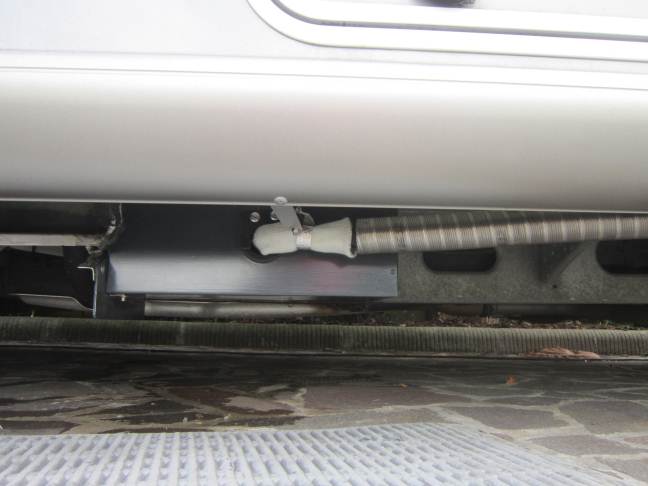

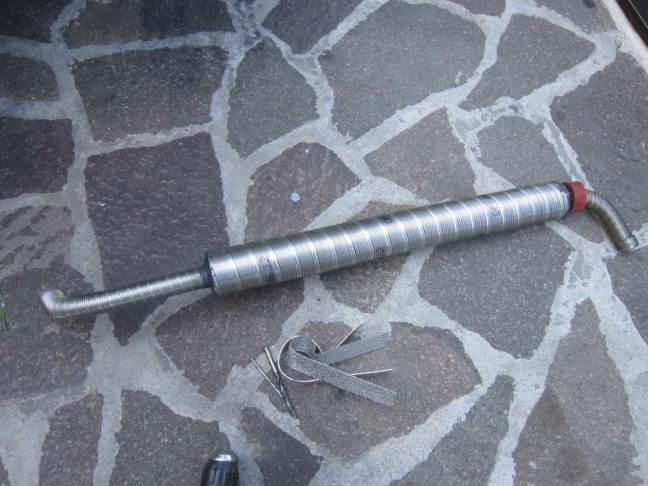

auto costruita ira con materiale che avevo già ,tubo da 22 mm int. tubo da 50 mm esterno lungo 50 cm tra i due lana di roccia e sigillati con silicone rosso alte temperature (300 gradi)
il tubo piccolo nel tratto chiuso da quello più grande l'ho forato con una miriade di forellini di 3 mm
risultato eccellente più efficace dell'originale Eberspacher che avevo su l'altro camper,adesso lo scarico è praticamente inavvertibile il rumore che si sente di più adesso è la turbina dell'aria.

auto costruita ira con materiale che avevo già ,tubo da 22 mm int. tubo da 50 mm esterno lungo 50 cm tra i due lana di roccia e sigillati con silicone rosso alte temperature (300 gradi) il tubo piccolo nel tratto chiuso
da quello più grande l'ho forato con una miriade di forellini di 3 mm risultato eccellente più efficace dell'originale Eberspacher che avevo su l'altro camper,adesso lo scarico è praticamente inavvertibile il rumore che si sente di più adesso è la turbina dell'aria. Massimo
Buona idea Massimo, mi sai dire quanto è lunga in totale e quanto è il silenziatore? Se trovò il materiale potrei anche auto costruirla in modo da usarla per le prossime vacanze natalizie.
Sorry ho visto ora che la lunghezza del silenziatore hai specificato che è di 50 cm. quindi ora non mi resta che agire, vi farò sapere.
maxbon
maxbon
Inserito il 19/12/2015 alle: 14:14:03
In risposta al messaggio di Robby65 del 19/12/2015 alle 12:30:48
Sorry ho visto ora che la lunghezza del silenziatore hai specificato che è di 50 cm. quindi ora non mi resta che agire, vi farò sapere. Roberto
Complessivamente è 100 cm il silenziatore 50 cm cercherei di non superare il metro e mezzo e quando lo forerai ,più ne fai meglio è ,cerca di togliere i riccioli che si formeranno verso l'interno, che potrebbero frenare il flusso del gas di scarico ,ho messo anche sul primo tratto fra riscaldatore e silenziatore una calza in fibra di vetro in modo che i gas si raffreddino il meno possibile e quindi non si formi condensa all'interno del silenziatore

Dovrei avere del tubo da 50mm in acciaio inox, stamattina ho trovato la lana di vetro e per il tubo da 22 uso quello che c'è ora, mi rimane da chiedere se la lana di vetro è meglio sia pressata tanto o poco e per chiusura  tubo da 50 è sufficiente la sigillatura o magari interporre un paio di rondelle debitamente sigillate.
maxbon
maxbon
Inserito il 19/12/2015 alle: 15:13:30
In risposta al messaggio di Robby65 del 19/12/2015 alle 14:25:05
Il prezzo è ottimo io avevo visto qualcosa sui 200 euro, ma sai com'è fatto a mano vale di più:)) Dovrei avere del tubo da 50mm in acciaio inox, stamattina ho trovato la lana di vetro e per il tubo da 22 uso quello che
c'è ora, mi rimane da chiedere se la lana di vetro è meglio sia pressata tanto o poco e per chiusura  tubo da 50 è sufficiente la sigillatura o magari interporre un paio di rondelle debitamente sigillate. Roberto
La lana di roccia non l'ho premuta ,per chiudere i due tubi sarebbe meglio fare del fondelli di inox come l'originale ma io non li so fare quindi ho sigillato prima con un prodotto per caminetti che sembrava una volta indurito sufficientemente robusto ma in vece con le vibrazioni si sfaldava,quindi ho usato del silicone rosso per alte temperature e così sembra per adesso che vada bene

Inserito il 19/12/2015 alle: 16:14:56
In risposta al messaggio di maxbon del 19/12/2015 alle 15:13:30
sufficientemente robusto ma in vece con le vibrazioni si sfaldava,quindi ho usato del silicone rosso per alte temperature e così sembra per adesso che vada bene buon lavoro   Massimo
