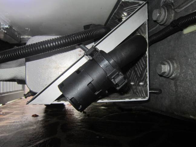

Ciao, ti rispondo con piacere perchè sono proprio nel mezzo dell'avventura.
Non sono particolarmente abituato ai lavori manuali e l'ultimo lavoro idraulico che ho fatto è stato cambiare il bidet in casa col risultato di bucare un tubo e doverci rinunciare per sempre (a meno di ripiastrellare l'intero bagno) ma montare il termoTopC mi sembra proprio una cosa fattibile persino da me.
Ho iniziato sabato scorso perdendo mezza giornata per trovare i tubi di uscita dal Webasto (21 mm interno) che alla fine ho trovato TELATI  da un autoricambista ben fornito.
Forare il pavimento del mio gioiellino mi ha ricordato un film horror ma oramai sono a buon punto.
Avrei voluto seguire l-idea di Topolone dello scambiatore idraulico ma, per il momento, non ho trovato le T.
Nonostante questo, ho scoperto che i raccordi Alde (diam.esterno 23mm) con un po di silicone liquido e pazienza, a patto di togliere il tessuto esterno, entrano anche nel tubo da 21.
Ho dovuto fare un raccordo artigianale dal 21 (Webasto) al 23 (Alde) ma, anche qui', con un attacco in ottone per pompa sul 21 e un raccordo MM da mezzo pollice, sono riuscito a far entrare l'esterno del raccordo nel 23.
Per riassumere:
un paio d-ore a sfogliare il forum (troverai tutto e di piu')
fornitura da enzo44 di quasi tutto (oltre al bruciatore completo, soprattutto di 1000 piccoli consigli per telefono)
ricerca di tubi di gomma e T per il collegamento
Domenica scorsa piu' tutto oggi
domani mi resta da collegare la parte elettrica ed ho finito.
Se non scoppia prima, per le vacanze di fine anno, mi scaldo a gasolio!!!

In risposta al messaggio di Willy1973 del 20/12/2015 alle 20:54:12
ciao Isauri, visto che sei in ballo con il montaggio, volevo chiederti se potresti darci qualche dettaglio per il collegamento del gasolio.. Sul forum si parla sempre della parte idraulica ma dell'alimentazione non ho mai letto nulla! :-) Grazie Willy
Ti leggo in ritardo ma.... eccomi qua.
Il guru del webasto mi consigliava di collegarmi ai tubi di ritorno degli iniettori (e se lo dice lui, sono certo che va bene) però,  leggendo qua e la, ho deciso di acquistare il pescante per gasolio originale Webasto da un rivenditore che ho trovato vicino a casa.
Pagato 45 euro (per una cannuccia da coca cola in metallo) ma è arrivato con istruzioni chiarissime nel giro di pochi giorni.
Mi ha convinto della facilità a montarlo un sito (della concorrenza) che parla di altro ma dice chiaramente dove trovare il punto da bucare:
http://www.camperlife.it/fai-da...
Attenzione!!! Non devi togliere il coperchio bianco, basta fargli un buchino.
Una punta da 4 per ferro e in 20 minuti avevo il ccollegamento.

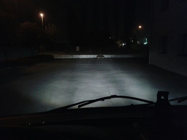

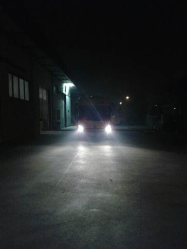

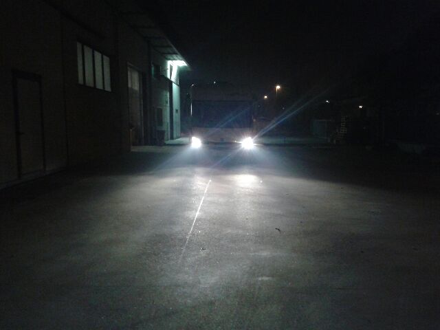

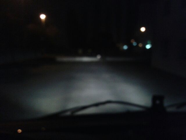

Inserito il 22/12/2015 alle: 08:59:48
E luce sia,finalmente
 PRIMA
 DOPO
 PRIMA
 DOPO
Attenzione le lampade sostituite non erano le originali ma quelle  con + 50% di luminosità
Queste sono le Philips extreme vision H7 + 130% OMOLOGATE
Finalmente vedo bene.

Inserito il 22/12/2015 alle: 14:11:32
In risposta al messaggio di Simon 722 del 22/12/2015 alle 08:59:48
E luce sia,finalmente  PRIMA  DOPO  PRIMA  DOPO Attenzione le lampade sostituite non erano le originali ma quelle  con + 50% di luminosità Queste sono le Philips extreme vision H7 + 130% OMOLOGATE Finalmente vedo bene.   Simon722
Sembra un ottimo miglioramento, se i parametri delle foto sono uguali si nota una nitidezza completamente diversa, mi sa che toglierò i fari xeno e passerò a quelle lampade.
