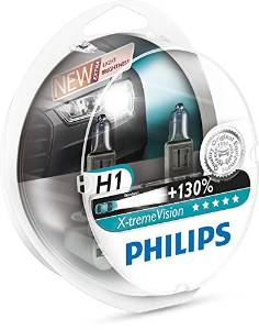

H7.....a libretto viene riportato H7 ,le compro vado per montarle e scopro che il faro annabagliante monta le H1con un portalampade dedicato.è più di un mese che cerco questo porta lampada ma la Hella non lo fornisce

No non bisogna cambiare nessun portalampade,il porta lampade a me serve per modificarlo e farci stare le xenon, e tenermi l'originali per andare in revisione.
il problema è che sul libretto vengono riportate lampade H7, ma certi proiettori Hella hanno le H1,quindi prima di acquistare le lampade guardate quelle che sono montate e non fidatevi del libretto

Daniele ma hai i lenticolari con l'attacco h1?
Se così devi acquistare le lampade H1

Si lenticolari con H1

Vedo che avete tutti le H7ma sono solo io che ho le H1? Pensa che ho dovuto fare il porta lampada in teflon al tornio ed aggiustarlo con lima e cutter per adattarlo.ma le H7 vengono tenute in sede tramite due mollette?
