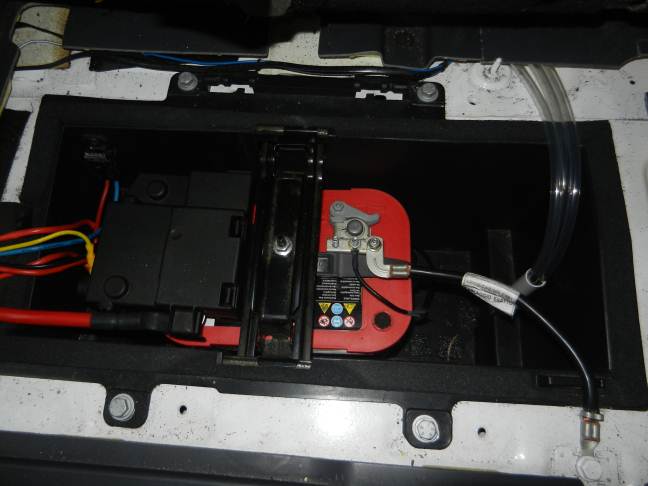

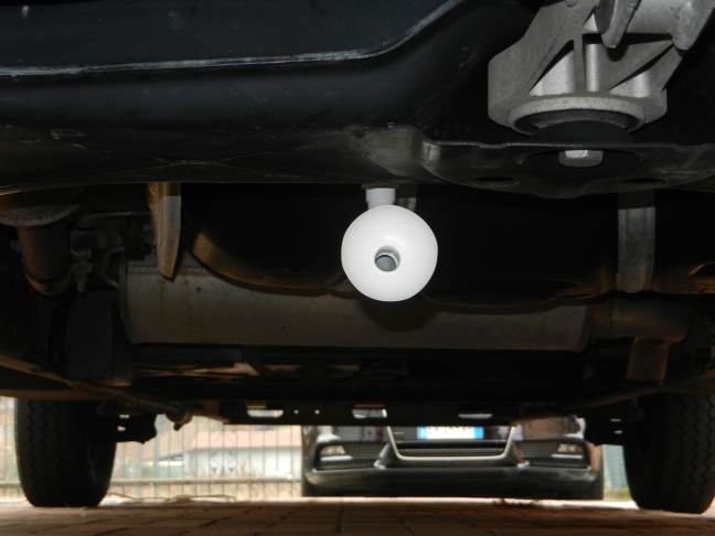

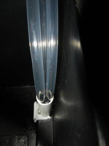

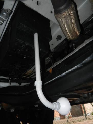

Per Natale ho fatto un regalino al Carta ; Un bel Intercooler smiley

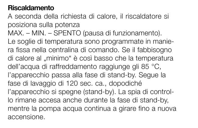

X Marcoghira
L'assorbimento che hai notato è dunque normale. La fase di stand by è praticamente uguale ad un spegnimento...cambia solo che la pompa dell'acqua continua a girare.

Non riesco a capire dalle foto che funzione ha quell'  "intercooler ".

A raffreddare l'autoradio che dopo un paio d'ore va in blocco ( la sezione del navigatore )...
Non è una cinesata ma un Alpine INA W 910 angry.
Della serie che non sempre è vero che più spendi meno spendi devil

Forse e dico forse non dipende da Alpine ma da come è fatto il cruscotto,senza areazione  sopra la radio

Forse e dico forse non dipende da Alpine ma da come è fatto il cruscotto,senza areazione  sopra la radio Massimo
Diciamo che l'alloggiamento sul Ducato non è il massimo...anzi .
Ho provveduto a togliere tutto quanto c'è sotto il leggio che ora è appoggiato su 4 punti lasciando uno spazio tutto intorno.
Un piccolo flusso d'aria fresca proveniente dall'esterno insieme a questi accorgimenti dovrebbe risolvere il problema.
Per l' estate invece farò due o tre fori sui lati delle bocchette d'aerazione che manderanno aria condizionata direttamente sulla parte posteriore dell'autoradio.
