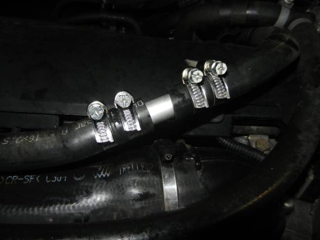

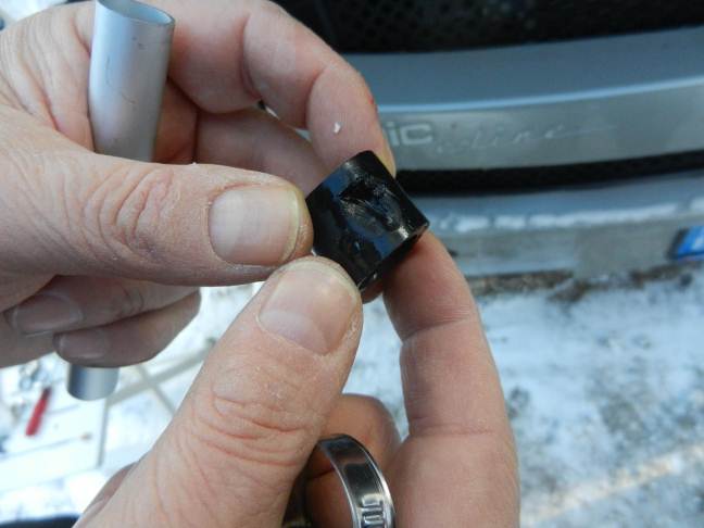

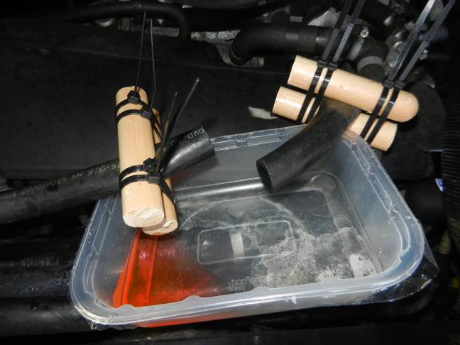

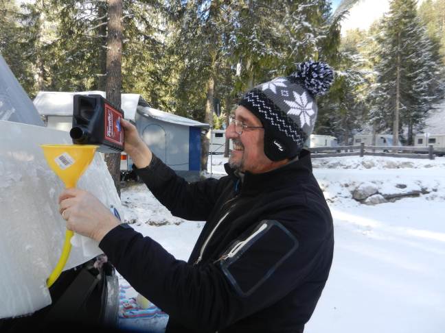

Anno Nuovo Fallo Nuovo
Consiglio a tutti i possessori di Carthago con Alde di controllare bene il tubo che collega la pompetta di preriscaldamento motore alla T del circuito motore.
La Carthago stringe questo tubo sul tubo grosso Fiat che ha una fascetta di metallo che con il tempo lo buca.
Tutto è scaturito da un non funzionamento del Webasto di Marco. Mancava liquido antigelo nel circuito.
Eseguito il rabbocco si è accorto che dopo 500 km la vaschetta si è svuotata. Cercata la perdita abbiamo trovato il buco.
Per riparare abbiamo usato i seguenti attrezzi ;
Seghetto
Manico di scopa in lego
Fascette da elettricista
4 fascette di metallo
Un cutter
1 tubo in alluminio diametro esterno 16 lunghezza 10 cm che avevo tenuto nella cassetta ferri malgrado la riduzione drastica di peso ( Marco ringrazia smiley )
Raddoppiare le facette per sicurezza... si possono rompere durante "l'operazione"
Ecco come la fascetta di metallo ha scavato il tubo
Prove
Lavoro finito
Qui sotto la facetta che ha tagliato il tubo
Rabbocco Paraflu
PS: ieri abbiamo controllato il mio tubo ed è scavato anche lui ma per adesso senza buco....vado a rinforzarlo e rimetto un pezzo di tubo nella cassetta dei ferri....
