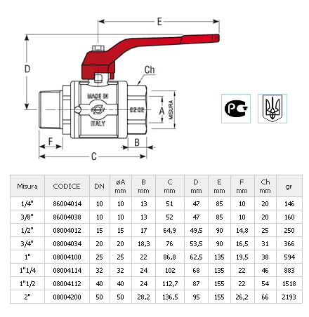

Dalla tabella puoi constatare che se vogliamo un passaggio da 20 mm devi mettere una valvola da minimo 3/4".
Le valvole che si vedono in foto sono con molta probabilità da 1/2" ......in più con un Nipplo intermedio riduci ulteriormente il passaggio.

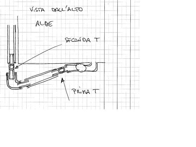

Da come avevo capito io la valvola eventualmente andrebbe tra le 2 "T" in modo da lasciarla sempre aperta e chiuderla nel momento in cui non si voglia azionare anche la pompa dell'Alde quando utilizziamo il riscaldatore a gasolio. Ho capito male?

Da come avevo capito io la valvola eventualmente andrebbe tra le 2 T in modo da lasciarla sempre aperta e chiuderla nel momento in cui non si voglia azionare anche la pompa dell'Alde quando utilizziamo il riscaldatore a gasolio.
Ho capito male? Vorrei montare gli attuatori per la chiusura centralizzata delle porte del mio I 47, qualcuno sa dove posso trovare i contatti per l'alimentazione? Da ricerche su internet dovrebbero esserci già i cablaggi nella zona sotto agli altoparlanti ma nel mio non ho trovato nulla. Roberto
Hai capito bene, MA attenzione la valvola deve essere a passaggio totale e con un diametro uguale o maggiore a quello interno dei tubi per non creare una resistenza.
Significa da 3/4" o meglio da 1" .Sono molto ingombranti e non sempre c'è il posto....
E' necessario ricordarsi che il bypass funziona da separatore idraulico e impedisce che portate elevate vadano nel circuito Alde. Se mi chiudi la valvola del bypass tutta la portata del Webasto andrà nel circuito Alde.
Inutile mettere cose che possono solo creare potenziali problemi.
La pompa dell'Alde è da 3...4 Watt ossia consumi trascurabili....Lasciate che sia lei a comandare il suo circuito.

Le valvole le ho messe perché voglio poter escludere il circuito Webasto, in quanto se avessi un problema di funzionamento dello stesso potrei magari mandarlo in assistenza senza dover rimodificare l'impianto.  Chiudo le valvole stacco il Webasto e continuò ad usare l'alde. Poi visto che l'alde in caso di malfunzionamento non ti copre da garanzia se hai il Webasto sia in serie che in parallelo, mi sembra una buona idea.
Si le valvole sono da 1/2 e l'impedimento interno è da 18, il nipplo è sempre da 18 interno. Sei certo che il diametro interno dei tubi Alde sia 22?
Perchè calibro alla mano i tubi Alde in alluminio sono 21 esterno di diametro.

il tubo in alluminio Alde è 22X1 , ossia diametro esterno 22 e diametro interno 20. Dato che il tubo di EPDM deve sforzare per entrare avrà un diametro tra 20 e 21 mm.
Se metti le valvole solo per un eventuale manutenzione, vaaaaaaaaaaaaaaaaaaaaaa bene laugh
Se hai 18 mm di passaggio credo che andrà tutto bene..... Alla peggio circolerà un po' di fluido caldo nel ramo Webasto.
Se riesci in qualche modo a montare un tratto di 20 cm tra le due T secondo me è meglio.
In caso contrario lo monti come hai messo in foto e provi....

il tubo in alluminio Alde è 22X1 , ossia diametro esterno 22 e diametro interno 20. Dato che il tubo di EPDM deve sforzare per entrare avrà un diametro tra 20 e 21 mm. Se metti le valvole solo per un eventuale manutenzione,
vaaaaaaaaaaaaaaaaaaaaaa bene Se hai 18 mm di passaggio credo che andrà tutto bene..... Alla peggio circolerà un po' di fluido caldo nel ramo Webasto. Se riesci in qualche modo a montare un tratto di 20 cm tra le due T secondo me è meglio.   In caso contrario lo monti come hai messo in foto e provi....
E lo so....quella che tu hai disegnato è la soluzione che mi avevi illustrato...però bisogna smontare mezzo camper per poter mettere la seconda T a 20 cm dopo la curva.
Ho messo le valvole anche perché non voglio che il liquido vada nel Webasto quando non lo uso, cosicché non ciao sia dispersione di calore verso l'esterno.

E lo so....quella che tu hai disegnato è la soluzione che mi avevi illustrato...però bisogna smontare mezzo camper per poter mettere la seconda T a 20 cm dopo la curva. Ho messo le valvole anche perché non voglio che il liquido vada nel Webasto quando non lo uso, cosicché non ciao sia dispersione di calore verso l'esterno.  Davide
Se il bypass è completamente libero, ossia passaggio totale, non circola niente nel ramo Webasto anche senza valvole......
