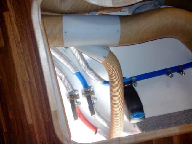

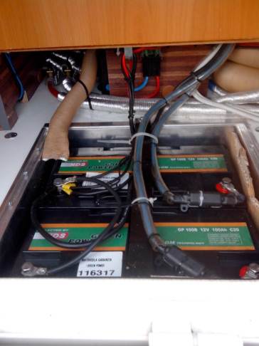

Risolto tempo fa, prima che capitasse quello che è successo a te avendo visto l'impianto e capito che poteva dare problemi.......nel lavoro che ho fatto nel portare un po' di aria calda alle batterie, con il tubo, quando sono passato vicino alla valvola, ci ho fatto un piccolo buco (che non si vede dalla foto) che la tiene bella calda. Ovvio che se la stufa sta tanto spenta il problema si potrebbe verificare ma questo accadrebbe anche se la valvola fosse nel vano combi.
Topolone
Topolone
19/12/2006 12096
Inserito il 25/01/2016 alle: 09:03:49
In risposta al messaggio di maxime del 25/01/2016 alle 08:17:16
sono passato vicino alla valvola, ci ho fatto un piccolo buco (che non si vede dalla foto) che la tiene bella calda. Ovvio che se la stufa sta tanto spenta il problema si potrebbe verificare ma questo accadrebbe anche se la valvola fosse nel vano combi. Massimo
Azz...due mongolfier !
Non hai paura che il camper si alzi in volo ? wink

Pensa che nel mio, lì dove tu hai prelevato l'aria calda per riscaldare le batterie, ho una bocchetta dedicata a riscaldare il vano e che manda aria calda direttamente sulla valvola, ma probabilmente con temperature come quelle che ho registrato a Sesto la scorsa settimana (-23 notturni) quando la combi si ferma, non è sufficiente e la valvola si apre, se invece la valvola fosse nel vano combi, come mi ha detto il tecnico truma, questo vano ha un'inerzia termica superiore dovuta alla quantità di acqua calda presente all'interno della combi e probabilmente la valvola non si aprirebbe, pensa che quando sono rientrato avevo il vano batterie pieno di acqua e ghiacciosad
quelle che ho registrato a Sesto la scorsa settimana (-23 notturni) quando la combi si ferma, non è sufficiente e la valvola si apre, se invece la valvola fosse nel vano combi, come mi ha detto il tecnico truma, questo vano ha un'inerzia termica superiore dovuta alla quantità di acqua calda presente all'interno della combi e probabilmente la valvola non si aprirebbe, pensa che quando sono rientrato avevo il vano batterie pieno di acqua e ghiaccio Paolo
E io che credevo di aver fatto un bel lavoro angry speriamo bene . . .. . .comunque credo che in tutti i mezzi in cui è stata messa la combi sotto la seduta accanto alla porta cellula (quindi anche la serie ClIne oltre alla nostra serie) hanno questa soluzione e quindi il problema diventa rilevante angry

se la valvola si apre,temo che sia difettosa,ossia che perda (basta un trasudo)quel tanto che da sotto cominci a colonizzare il ghiaccio,questo poi spiega la sua apertura che normalmente dovrebbe avvenire intorno a i 3-4°,
temperatura che nel doppio pavimento di un camper abitato credo sia difficile che si possa raggiungere,sarebbe in pericolo la stessa stufa,a meno che,ma  per isolante che hanno messo........

Paolo, se la valvola si apre,temo che sia difettosa,ossia che perda (basta un trasudo)quel tanto che da sotto cominci a colonizzare il ghiaccio,questo poi spiega la sua apertura che normalmente dovrebbe avvenire intorno a
i 3-4°, temperatura che nel doppio pavimento di un camper abitato credo sia difficile che si possa raggiungere,sarebbe in pericolo la stessa stufa,a meno che,ma  per isolante che hanno messo........ Roberto .
Non so, ma non credo che il sensore sia "sotto" la valvola. Quindi ammesso che trasudi e si formi il ghiacciolo, se nel doppio pavimento hai la temperatura sufficiente, non deve aprire.
Inoltre, ammesso che il camper sia freddo e la valvola apra, non deve allagare il vano batteria. Ammesso che l'uscita sia occlusa, alla peggio non scarica.
Sbaglio?
Quanto al dove posizionarla, posso essere d'accordo con chi dice che vada messa vicino al boiler (del resto è lui che lei vuole proteggere), però pensiamo anche che se messa lì, consente la protezione generale degli impianti. Se ghiaccia un tubo dell'acqua e non il boiler (che in quanto posizionato dentro una panca all'intermo del camper ghiaccerà per ultimo)?
Piuttosto, la domanda è: come mai, se sto a -20 il doppio pavimento sta a 3°? E' veramente una cattiva gestione del calore da parte degli impianti (che quindi determina che ho 3° nel pavimento che sta sotto uno dove ne tengo almeno 18 - me pare strano) o gestisco le temperature senza pormi questo problema?

Non so, ma non credo che il sensore sia sotto la valvola. Quindi ammesso che trasudi e si formi il ghiacciolo, se nel doppio pavimento hai la temperatura sufficiente, non deve aprire. Inoltre, ammesso che il camper sia freddo
e la valvola apra, non deve allagare il vano batteria. Ammesso che l'uscita sia occlusa, alla peggio non scarica. Sbaglio? Quanto al dove posizionarla, posso essere d'accordo con chi dice che vada messa vicino al boiler (del resto è lui che lei vuole proteggere), però pensiamo anche che se messa lì, consente la protezione generale degli impianti. Se ghiaccia un tubo dell'acqua e non il boiler (che in quanto posizionato dentro una panca all'intermo del camper ghiaccerà per ultimo)? Piuttosto, la domanda è: come mai, se sto a -20 il doppio pavimento sta a 3°? E' veramente una cattiva gestione del calore da parte degli impianti (che quindi determina che ho 3° nel pavimento che sta sotto uno dove ne tengo almeno 18 - me pare strano) o gestisco le temperature senza pormi questo problema?
Ciao Mimmo, all'interno del doppio pavimento non c'erano 3 gradi, ma dal tubo di uscita dell'acqua  il freddo risale fino all'interno della valvola dove si trova il termostato, raffreddandosi quello la valvola apre, ma siccome si forma il ghiaccio, il tubo si ostruisce e, se la pompa dell'acqua è in pressione, l'acqua risale tra il tubo e il corpo della valvola in quanto non vi  una fascetta che lo stringa ma è soltanto incastrato nel pavimento.

ciao paolo,a me sorge un dubbio riguardo alla valvola che ti si apre e cioè che chiaramente -23 sono tanti ma questo di notte e lì non credo tenevi spento però se ho capito bene la valvola si apre a 3 4 gradi e dimmi se sbaglio e cioè che come sai il mio camper è similare al tuo e adesso che le temperature sono anche andate sotto lo zero la valvola del mio si dovrebbe aprire pur senza acqua nel camper se questa è chiusa giusto,detto questo la valvola è possibile che sia difettosa e cioè non tarata bene anche perché ricordo bene che appena presi il camper e lo dovetti riportare perché veniva fuori poca acqua dovuto alla schiacciamento di un tubo però prima di trovarmi il guasto mi avevano prospettato il cambio delle valvole con altre perché queste a volte difettose.Io prima con il mio hymer quando andai a livigno anni fa con -20 e feci la cavolata di spegnere il riscaldamento al giorno tenendo acceso una stufata elettrica con il risultato di non riuscire più avere l'acqua fredda per i tubi ghiacciati fino al ritorno a casa ma la valvola che era posizionata in una intercapedine similare a carthago non  si è aperta da qui i miei dubbi anche se so che tu vai spesso in montagna e se prima non te lo aveva mai fatto sicuramente è stato il freddo elevato poi se legge il post sergio74 che anche lui ha il tourer e fa la montagna sentire se gli è capitato

Ciao Paolo, premetto che non ho mai avuto la Truma e che quindi dovrei star mene zitto ma, sei sicuro che la valvola si apra? Non è che trafila una goccia perché non chiude bene e questa goccia man mano ghiaccia e si crea un tappo con relativa uscita dell'acqua stessa a monte del tappo di ghiaccio creatosi? Se la valvola si aprisse per bassa temperatura scaricherebbe per vuotare quella che c'è all'interno del boiler che sicuramente è calda e non credo possa ghiacciare immediatamente.  Scrivere non è il mio forte ma spero si essermi spiegatoblushcrying
un tappo con relativa uscita dell'acqua stessa a monte del tappo di ghiaccio creatosi? Se la valvola si aprisse per bassa temperatura scaricherebbe per vuotare quella che c'è all'interno del boiler che sicuramente è calda e non credo possa ghiacciare immediatamente.  Scrivere non è il mio forte ma spero si essermi spiegato Roberto
Ciao Robby, la valvola di scarico è montata sul tubo di alimentazione della truma, perciò il tubo situato in basso e  di acqua fredda, non ho mai notato in altre situazioni perdite di acqua, e dire che io X vicende passate con altri camper ci sto molto attento

Paolo, a me è successo a fine anno che ero in montagna (pochi gradi sotto lo zero) ed erroneamente ho spento la centralina (e quindi la stufa) prima di lasciare il camper per una passeggiata durata al max 4 ore.
Al mio rientro sotto il camper c'era una pozzanghera ghiacciata. La valvola aveva aperto e aveva scaricato l'intero boiler. Per fortuna la pompa era anch'essa staccata e non è andata in ricarica continua.
Ho dovuto riscaldare la valvola col phon per poterla riarmare e ricaricare l'impianto.
Da quel momento in poi non ho più avuto problemi, lasciando la truma al minimo quando uscivo (per risparmiare gpl).
A prescindere se la posizione nella quale hanno posizionato la valvola sia o meno intelligente, quello che ti è capitato non dipende da questo, ma da qualcosa che è andato storto. Credo sia il caso di verificare l'impianto e la valvola stessa.
Per inciso, se la tua valvola avesse un trafilamento verso l'esterno che si è poi ghiacciato causando tutto il resto (e io ribadisco che credo che se la valvola viene tenuta calda da dentro, non può staccare), te ne saresti accorto in luoghi non freddi, trovando una macchia d'acqua sotto il camper. Anche allo stesso parcheggio.
Il "trasudamento" che ghiaccia, non resisterebbe ad una valvola calda che stacca a 3°.

Paolo, a me è successo a fine anno che ero in montagna (pochi gradi sotto lo zero) ed erroneamente ho spento la centralina (e quindi la stufa) prima di lasciare il camper per una passeggiata durata al max 4 ore. Al mio rientro
sotto il camper c'era una pozzanghera ghiacciata. La valvola aveva aperto e aveva scaricato l'intero boiler. Per fortuna la pompa era anch'essa staccata e non è andata in ricarica continua. Ho dovuto riscaldare la valvola col phon per poterla riarmare e ricaricare l'impianto. Da quel momento in poi non ho più avuto problemi, lasciando la truma al minimo quando uscivo (per risparmiare gpl). A prescindere se la posizione nella quale hanno posizionato la valvola sia o meno intelligente, quello che ti è capitato non dipende da questo, ma da qualcosa che è andato storto. Credo sia il caso di verificare l'impianto e la valvola stessa. Per inciso, se la tua valvola avesse un trafilamento verso l'esterno che si è poi ghiacciato causando tutto il resto (e io ribadisco che credo che se la valvola viene tenuta calda da dentro, non può staccare), te ne saresti accorto in luoghi non freddi, trovando una macchia d'acqua sotto il camper. Anche allo stesso parcheggio. Il trasudamento che ghiaccia, non resisterebbe ad una valvola calda che stacca a 3°.
È quello che anche io sostengo, infatti non ho mai trovato acqua sotto al camper e non ho mai avvertito l'intervento della pompa dell'acqua che non fosse causato dal normale funzionamento il tecnico truma mi ha anche suggerito di istallare una resistenza sulla valvola che ne riscalda l'interno, che truma fornisce come accessorio, ora vedo cosa fare, magari la sostituisco con una del vecchio tipo che possiedo e che in casi limiti posso bloccarla con la forcella...

il problema di quella "vecchio tipo" è che necessita di alimentazione (se non bloccata con la forcella) altrimenti ti sta sempre aperta e quindi devi portarci la 12 v anche se in quel vano di cavi ne passano diversi e quindi dovrebbe essere semplice wink. .. . .stavo pensando, ma non pui bloccare, magari con una fascetta da elettricisti, il pulsante blu che scatta quando apre ? .. ..questo fine settimana guardo come sono messo nel mio......

il problema di quella vecchio tipo è che necessita di alimentazione (se non bloccata con la forcella) altrimenti ti sta sempre aperta e quindi devi portarci la 12 v anche se in quel vano di cavi ne passano diversi e quindi
dovrebbe essere semplice . .. . .stavo pensando, ma non pui bloccare, magari con una fascetta da elettricisti, il pulsante blu che scatta quando apre ? .. ..questo fine settimana guardo come sono messo nel mio...... Massimo
Infatti, momentaneamente X finire la settimana di vacanza ho messo uno spessore sul pulsante blu serrato da una fascetta di plasticawink
