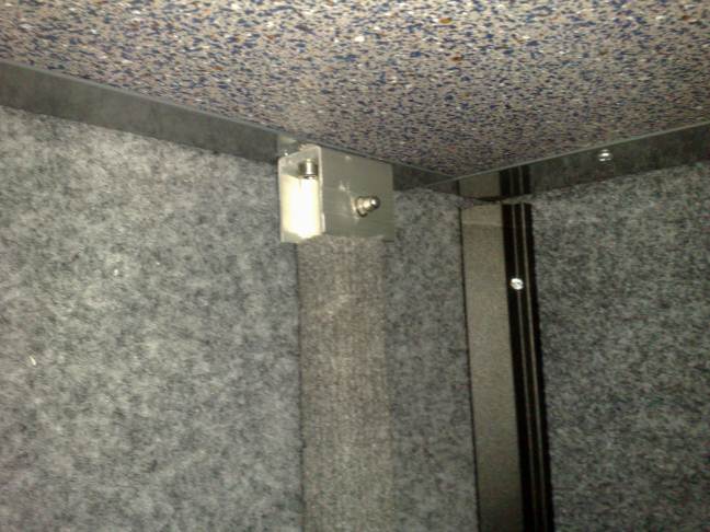

Sul profilo angolare di sostegno del letto.
Il cielo del garage non sarà una roccia ma è comunque un legno da 15...20 mm dove puoi all'occorrenza mettere dei bulloni passanti.
Nella parete di alluminio devi mettere delle viti autofilettanti che tengono per modo di dire.
Una soluzione buona è quella indicata da Marcucciolo, ossia prendere delle asole con base ampia e incollarla con del Sikaflex. Le viti a questo punto servono solo a premere l'asola durante la fase di incollaggio. Il Sikaflex sull'alluminio incolla veramente bene e in maniera definitiva.
Modificato da Topolone il 28/01/2016 alle 08:06:15

In risposta al messaggio di Topolone del 28/01/2016 alle 07:59:55
Sul profilo angolare di sostegno del letto. Il cielo del garage non sarà una roccia ma è comunque un legno da 15...20 mm dove puoi all'occorrenza mettere dei bulloni passanti. Nella parete di alluminio devi mettere delle
viti autofilettanti che tengono per modo di dire. Una soluzione buona è quella indicata da Marcucciolo, ossia prendere delle asole con base ampia e incollarla con del Sikaflex. Le viti a questo punto servono solo a premere l'asola durante la fase di incollaggio. Il Sikaflex sull'alluminio incolla veramente bene e in maniera definitiva.
// Il cielo del garage non sarà una roccia ma è comunque un legno da 15...20 mm dove puoi all'occorrenza mettere dei bulloni passanti //
Se utilizzi questi " dadi a ragno "
si muove solo con le cannonate.

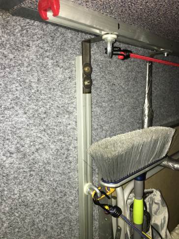

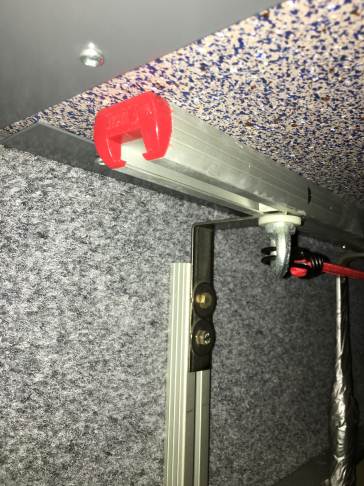

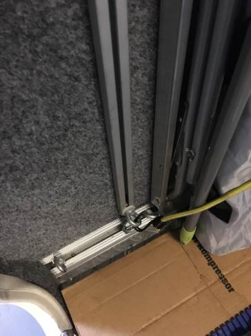

Ecco come ho fatto io prendendo spunto dal lavoro che fece Simon
installato una barra della Fiamma sul cielo del garage, utilizzato delle vecchie traverse in alluminio che avevo tra la barra superiore e la guida inferiore in modo da poter modulare alla bisogna le misure (altezza e larghezza) delle traverse e dei golfari.

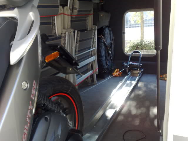

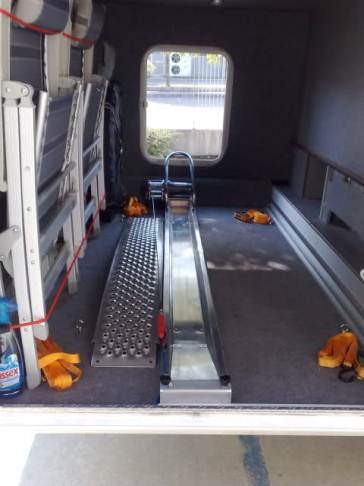

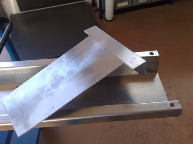

Ciao Francesco ti riassumo il lavoro fatto se hai qualche dubbio sono a tua disposizione

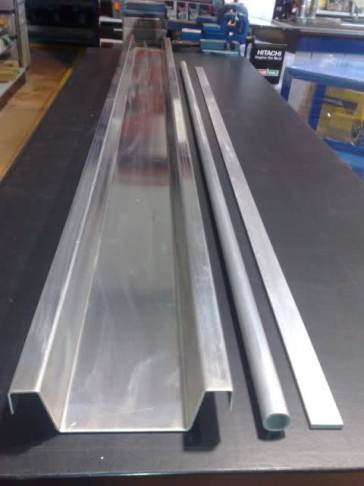

Cari Fallati Lo scooter ritengo sia utile per chi usa il camper,a questo proposito vi illustro la mia realizzazione per poter caricare uno scooter nel garage del nostro mezzo. Prima cosa mi sono informato delle varie tipologie in commercio ma sinceramente li ho trovati poco consoni per il mio Cartha . A questo punto carta e penna ho cominciato a disegnare un portamoto che avesse queste caratteristiche: 1- Sfruttare tutta l'altezza del garage mm 1200 2- La possibilità di poter caricare lo scooter senza nessuno sforzo grazie ad un vericello 12 v telecomandato 3- La rampa di carico è AL-KO da mm1500 omologata per l'utilizzo in spazi ridotti 4- Sicurezza ,le ruote dello scooter una volta caricato sono obbligate su di una canala di alluminio dello spessore di mm2 piegata per ottenere la un ottima resistenza e sigillata agli estremi per contenere eventuali uscite di acqua nell'eventualità che le ruote siano bagnate. Inoltre lo scooter è trattenuto dalla fune del vericello all'altezza dell'mozzo ruota posteriore (lo scooter viene caricato a ritroso) e da quattro cinghie omologate sino a 600kg cad fissate al pavimento garage con 4 golfari da m8 in acciaio inox 316 fissati al telaio AL-KO posto sotto il pavimento. Vi posto le foto della realizzazione :

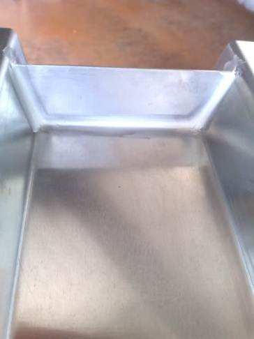

Da un'artigiano ho fatto pegare l'il foglio di alluminio per fare la canala

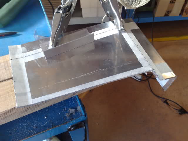

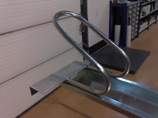

Siliconatura canala parte lato fermaruota

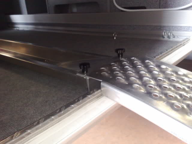

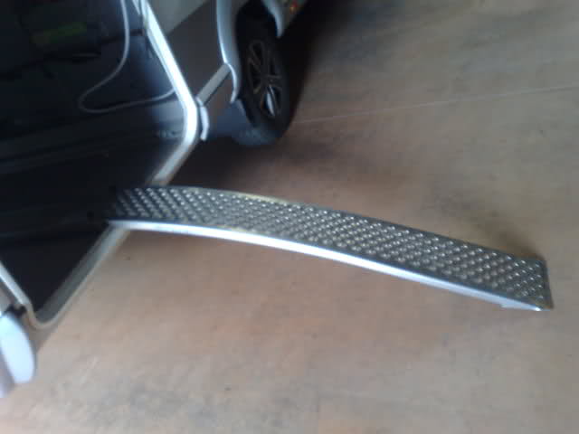

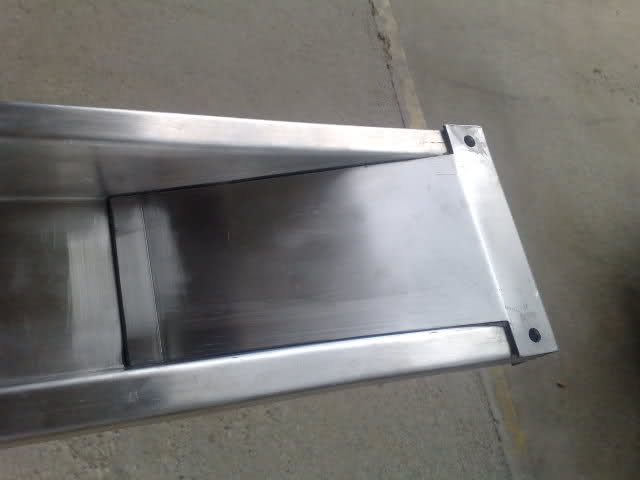

Realizzazione raccordo tra la rampa esterna e la canala interna in lluminio da mm3

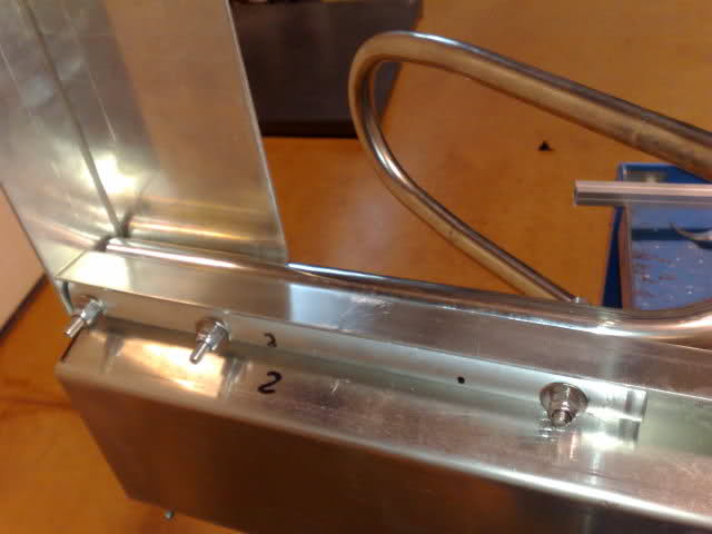

Fissaggio fermaruota con piastra fissaggio vericello
Particolare rinforzo nella parte inferiore della canala con tubi in alluminio per il fermaruota realizzato in acciao inox e della piastra sagomata dove verrà fissato il vericello

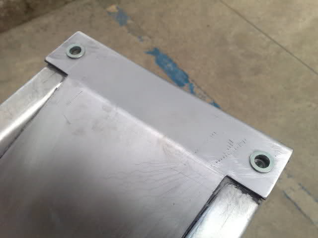

Inserti acciaio filettati per fissaggio rampa esterna con relativa siliconatura del tutto
la foto inganna, la rampa esterna non tocca in nessun punto la carrozzeria del camper e neanche il profilo di alluminio mandorlato ma e' solidamente ancorata alla canala interna
Il tutto montato peso sino ad ora del tutto 9,5 kg compresa la rampa esterna ,prossima puntata montaggio vericello e collaudo

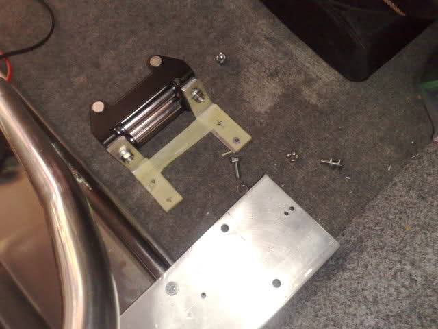

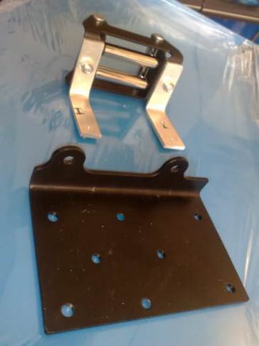

Ragazzi per altri impegni oggi purtroppo non ho avuto il tempo di finire il montaggio del vericello mi manca solo di collegarlo ai 12 v e finire la prolunga della pulsantiera comando . Ad ogni modo vi posto le foto del vericello modificato

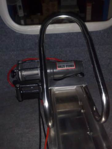

sostituita la piastra in ferro originale con due supportini in alluminio sagomati e rifiniti a doc diminuzione di peso 1kg
 Preparazione fori fissaggio dei supportini il alluminio che terranno il guidacavo fissato alla piastra di alluminio del portamoto

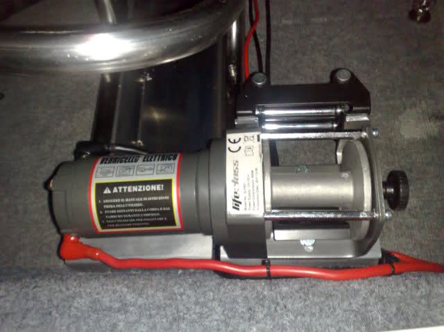

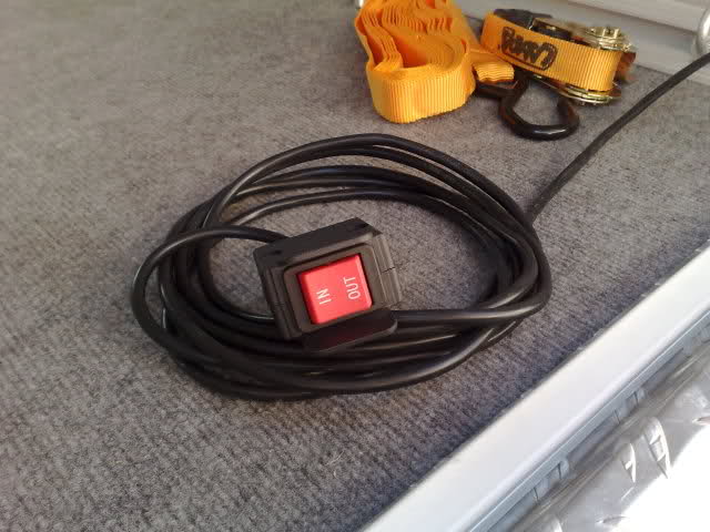

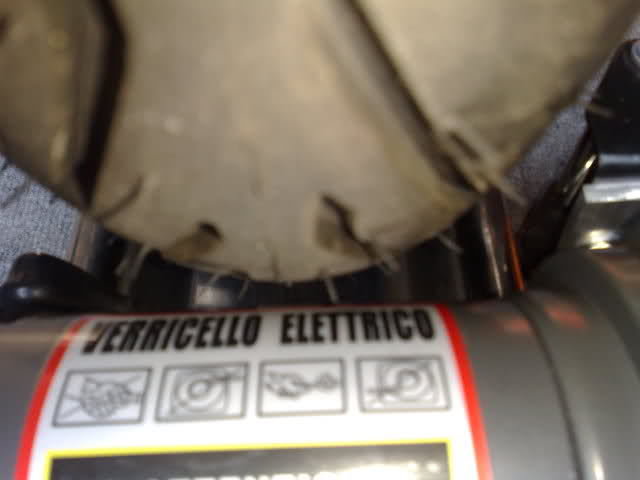

fissaggio vericello come vedete ora il motore si trova giusto nella parte anteriore dove c'è il bloccaruota e il tamburo avvolgicavo in asse con l'attacco del gancio sullo scooter da caricare
vista guidacavo
parte meccanica finita domani avvolgo il cavo sul tamburo del vericello finisco i collegamenti elettrici e FINALMENTE COLLAUDO
parte 3°

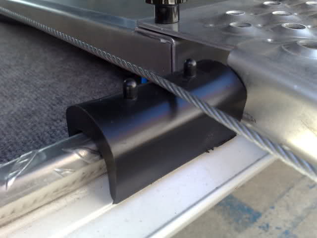

guida cavo per non rovinare il cavo e l'alluminio mandorlato del camper attenzione pezzo di plastica recuperato tra le cianfrusaglie

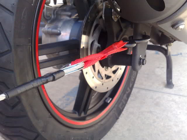

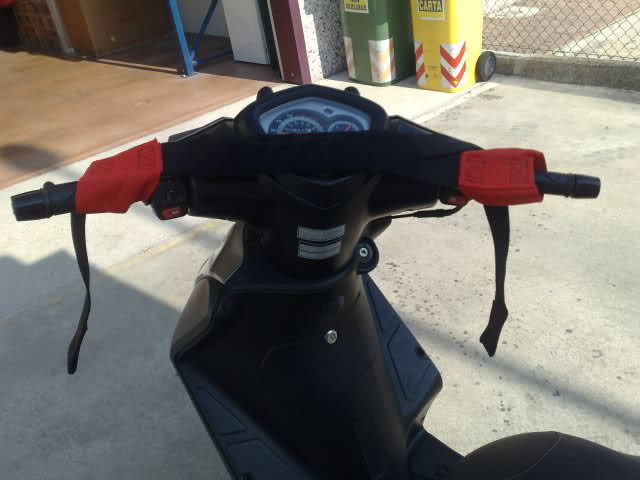

imbragatura manubrio
punto di aggancio scooter

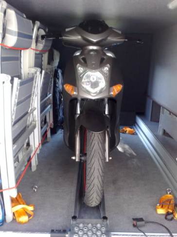

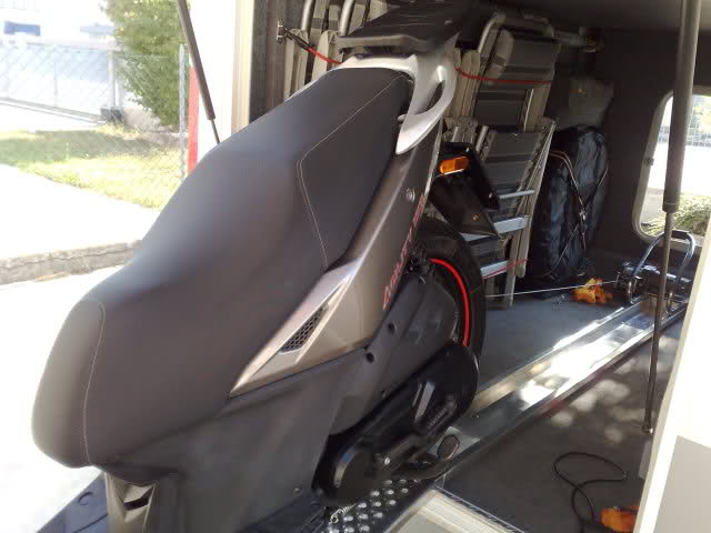

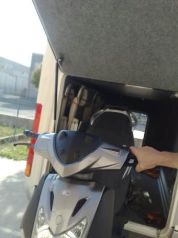

E VAIIIIIII
con una mano
i calcoli erano giusti

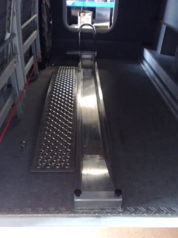

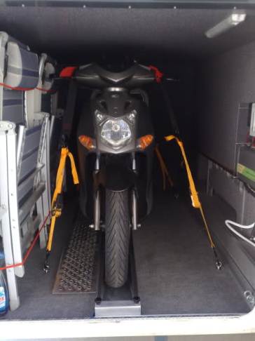

una volta caricato lo scooter grazie al bloccaruota posteriore resta tranquillamente in posizione per poterlo legare senza problemi di instabilità
FINE Ragazzi sono proprio soddisfatto perchè tutto funziona perfettamente ho caricato lo scooter da 120 kg senza nessun problema e sforzo Per scaricarlo basta allentare la frizione del vericello e aiutandosi con la mano far girare la ruota anteriore ,molto facile ,una volta che è sulla rampa lo scooter scende lentamente aiutandosi con piccoli colpi di freno. Ciao
