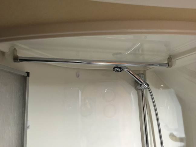

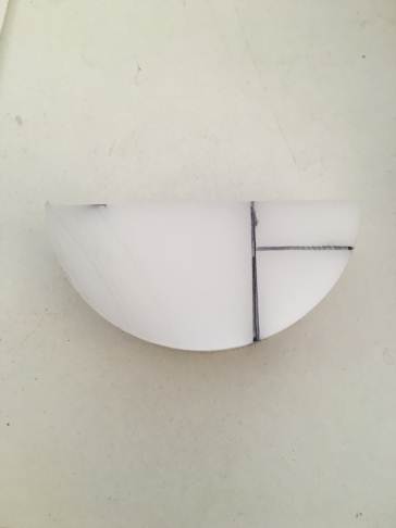

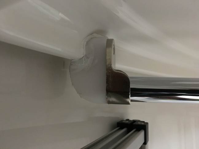

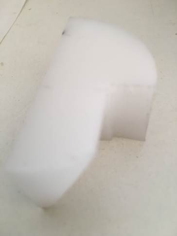

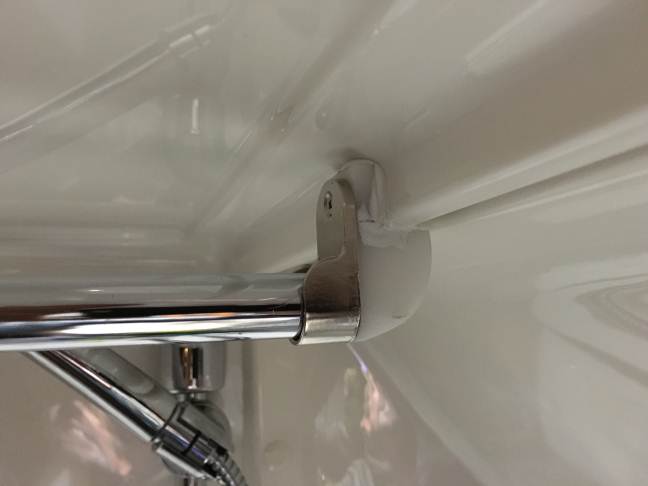

Tempo fa avevo chiesto info sul termoformato della doccia perchè volevo montare un'asta per appendiabiti e siccome alcuni mi avevano mostrato le loro soluzioni mi sembra doveroso oggi condividere il risultato dei diversi suggerimenti ricevuti.
L'asta è stata fissata su 2 supporti in materiale plastico sagomato e incollati al bordo del tetto termoformato
Il materiale plastico dei supporti è una barra piena di 50 mm di diametro da cui è tagliata una fetta di ca 30 mm, a sua volta tagliata a metà e successivamente sagomata.
Fetta tagliata a metà
fetta sagomata
Incollaggio lato sx
Incollaggio lato dx
Mi sembra che il risultato sia soddisfacente...cheekywink
Sono incollati con Sikaflex quindi credo che abbiano una buona tenuta, non dobbiamo appenderci sacchi di piombo ma le giacche a vento d'inverno e accappatoio etc. d'estate vedremo....smiley
suggerimenti ricevuti. L'asta è stata fissata su 2 supporti in materiale plastico sagomato e incollati al bordo del tetto termoformato Il materiale plastico dei supporti è una barra piena di 50 mm di diametro da cui è tagliata una fetta di ca 30 mm, a sua volta tagliata a metà e successivamente sagomata. Fetta tagliata a metà fetta sagomata Incollaggio lato sx Incollaggio lato dx Mi sembra che il risultato sia soddisfacente... Sono incollati con Sikaflex quindi credo che abbiano una buona tenuta, non dobbiamo appenderci sacchi di piombo ma le giacche a vento d'inverno e accappatoio etc. d'estate vedremo....    Marco
Tu sei troppo alto ....io no....
Se vuoi, la prossima volta che ci vediamo mi ci appendo e vediamo se tengono .....smiley
Non essendo molto differente da una soluzione già provata e testata, direi che non avrai problemi
​Addirittura la tua superficie di appoggio/incollaggio, è anche superiore a quella di confronto, quindi dovrebbe reggere carichi anche leggermente superiori
​Solo una conferma - con i due supporti hai fatto in modo che l'asta fosse comodamente amovibile, per eventuali problemi di altezza di chi si fa la doccia
​ma da entrambi i lati mi sembra di vedere una vite che si avvita nel supporto aggiunto - se ho inteso giusto così ti tuteli la possibilità di togliere anche i reggi asta, senza aver rovinato il termoformato - corretto?
​Comunque, bel lavoro

Si, l'asta é amovibile e i reggi asta in metallo  sono avvitati SOLO su sui supporti plastici incollati.

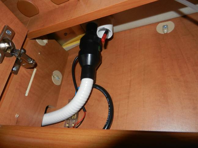

Buonasera a tutti!vi scrivo per capire se a qualcuno è capitato questo problema. Sono in montagna e ogni volta che apro la ghigliottina del wc(che é collegata alla ventola di aspirazione) fa un rumore di attrito come se
sbattesse contro a qualcosa.ho controllato sia il tubo che a tetto il caminetto della ventola e sembra tutto in regola...voi cosa dite? Grazie a tutti!
Devi controllare la ventola del SOG. Sul mio si trova dietro ad una piccola parete nell'armadio del bagno.
La ventola si trova all'interno di quel cilindro nero.
Può capitare che con le vibrazioni tutto il cilindro si sposti verso il basso con la conseguenza che la ventola va ad interferire con il tubo grigio.
Basta sfilare il tubo grigio, metterci un po' di Bostik e infilarlo di nuovo ma leggermente meno.
