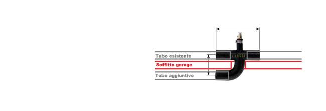

Aggiungere un tratto di impianto in parallelo o in serie all'impianto esistente è facilissimo se si hanno i componenti giusti.
Se Willy mette qualche foto del garage e della parte posteriore dove si vede l'impianto esistente gli posso dire esattamente come fare e dove comprare  i materiali necessari.
Più complessa è invece la modifica che tu hai dovuto fare per il tappeto non avendo il raccordo specifico che oggi invece si può reperire.
E' un raccordo speciale e non due semplici T in quanto deve deviare solo una parte del flusso principale.

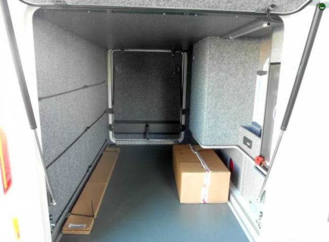

In realtà non sento l'esigenza di mettere il tappeto dell'Ade, a mio avviso con un doppio tappeto sul pavimento (quello del ducato + quello Carthago), due radiatori sul cruscotto  ed il telo termico sul parabrezza, di grandi problemi non ce ne sono. È anche vero che quest'anno non ho mai trovato un grande freddo pertanto mai dire mai....
Asciugare nel Garage????surprise impossibile!!!! È assolutamente necessario porre rimedio.

non sarebbe male far girare un tubo di alluminio sul perimetro del garage, in realtà due pezzettini di tubo sono presenti (andata e ritorno) sotto al cassone centrale e vanno ad alimentare il radiatore che c'è in mezzo ai letti gemelli . Nella foto non si vedono ma per farmi capire sono sopra lo sportello di revisione rosso del serbatoio delle acque grigie (dietro lo scatolone di cartone). Arrivano dal doppio pavimento longitudinalmente al veicolo e con una curva a 90 gradi salgono nel cassone del radiatore.
Il problema sarebbe attraversare il garage davanti agli sportelli....frown
Buona serata
PS: non ho messo la foto del mio garage perché in questo momento tra scarponi, tute, sci e vario materiale....fare una foto sarebbe impossibile....blush

Se hai come sul 44 un tubo di alluminio che fa  il perimetro del letto su tre lati la soluzione al tuo problema potrebbe essere quella di replicare quella parte di impianto collegandolo in parallelo e facendolo passare sul soffitto del garage. Il passaggio verso il garage è semplice in quanto si tratta di fare 2 semplici fori.
Replicando esattamente la parte sopra avrai le stesse perdite di carico e il fluido andrà metà sopra e metà sotto.
Avrai il garage più caldo ma la zona letto un po meno.

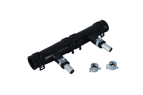

Ti servono due di queste T con valvola di sfiato
circa 6 metri di tubo in alluminio diametro 22x1
2 curve in gomma a 90°
Fascette stringi tubo
Una dozzina di collari per fissare il tubo d'alluminio al soffitto.
circa 2 litri di acqua glicole ( ogni 3 metri d'impianto contengono circa 1 litro )
Chiaramente se farai il lavoro devi prima chiudere i tubi sia a monte che a valle e svuotare l'impianto posteriore.
Modificato da Topolone il 18/02/2016 alle 09:32:08

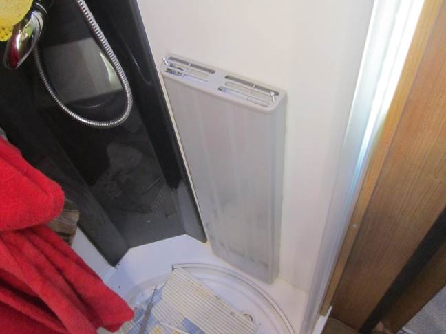

Ciao Willy

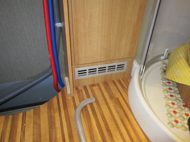

per il garage ti consiglio di mettere un bel convettore Alde di almeno 160 cm ma esiste anche di 190 sulla parete posteriore a circa 15/20 cm dal pavimento magari protetto per non rovinarlo visto che sono piuttosto fragilini,come altri ti suggeriscono ti potresti derivare dal tubo che passa intorno al letto,dovrebbe essere un lavoretto piuttosto semplice e dalla spesa accettabile,se guardi nel sito Alde vedi che esistono già delle griglie proprio per questo tipo di montaggi.
Ho montato nel doppio pavimento sulla parete dietro ,sotto al bagno un convettore da 160 cm che mi tiene caldi i serbatoi la pompa ed il pavimento del bagno ,ne sono molto contento,adesso dopo di che ho montato una griglia ed ho aperto un passaggio adeguato nel pavimento contribuisce a scaldare ulteriormente il bagno stesso.
Hai considerato il fatto che se metti oggetti molto umidi ad asciugare in garage da qualche parte poi l'umidità da qualche parte a a finire?secondo me occorre anche un discreto ricambio di aria.

Ciao Topolone, grazie mille per il tuo aiuto, la tua soluzione è interessante e relativamente semplice da realizzare, facendo girare il tubo in alluminio sul soffitto del garage si evita qualunque problema di attraversamento ed eventuali schiacciamenti del tubo. L'unico mio dubbio è che restando a livello del soffitto con il tubo del riscaldamento, si perde l'effetto del motto convettivo che è una delle componenti del riscaldamento più efficaci.
Stavo pensando di adottare la tua idea per entrare nel garage ed attraversarlo fino in coda e poi scendere verticalmente nei due angoli posteriori ed attraversare il garage trasversalmente a livello del pavimento. Da un punto di vista della perdita di carico, essendo in parallelo, ci sarebbero 3 metri di tubo e due curve a 90gradi in più...questo un po' mi mette dei dubbi ma dall'altro dovrebbe garantire un po' di priorità alla tubazione intorno al letto senza togliere troppo calore alla zona letto....mia moglie mi ucciderebbewink.  Se proprio non dovesse circolare il liquido nel circuito del garage, potrei inserire un rubinetto nella linea della camera così da poter regolare la resistenza...
Mi sapresti indicare dove posso trovare i "T" con la curva e lo spurgo che mi hai proposto?
grazie ancora
Willy

Inserito il 18/02/2016 alle: 21:02:41
In risposta al messaggio di Willy1973 del 18/02/2016 alle 20:15:03
ed eventuali schiacciamenti del tubo. L'unico mio dubbio è che restando a livello del soffitto con il tubo del riscaldamento, si perde l'effetto del motto convettivo che è una delle componenti del riscaldamento più efficaci. Stavo pensando di adottare la tua idea per entrare nel garage ed attraversarlo fino in coda e poi scendere verticalmente nei due angoli posteriori ed attraversare il garage trasversalmente a livello del pavimento. Da un punto di vista della perdita di carico, essendo in parallelo, ci sarebbero 3 metri di tubo e due curve a 90gradi in più...questo un po' mi mette dei dubbi ma dall'altro dovrebbe garantire un po' di priorità alla tubazione intorno al letto senza togliere troppo calore alla zona letto....mia moglie mi ucciderebbe.  Se proprio non dovesse circolare il liquido nel circuito del garage, potrei inserire un rubinetto nella linea della camera così da poter regolare la resistenza... Mi sapresti indicare dove posso trovare i T con la curva e lo spurgo che mi hai proposto? grazie ancora Willy Willy
Tutto corretto ....

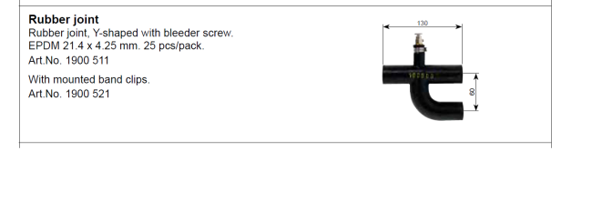

Puoi ordinare il materiale a San Rocco a Varese che lo ordinerà alla Dimatec. Non so se si può acquistare direttamente dalla Dimatec.
Il problema è che dubito che la Dimatec abbia quelle T in magazzino ....Non ci sono neanche sul sito Alde ma solo sul catalogo dei ricambi.
Forse in Svizzera c'è un rivenditore di componenti Alde....In Germania c'è una filiale ....forse fai prima di la...
Il codice delle T con valvola è il seguente
Topolone
Topolone
19/12/2006 12096
Inserito il 18/02/2016 alle: 21:09:22
C'è...senza fascette ma va bene lo stesso...
http://shop.dimatec.it/it/home....

Inserito il 18/02/2016 alle: 21:58:22
Ciao Willy
non ti preoccupare assolutamente,nel mio ho praticamente raddoppiato i metri di convettori mettendoli sul cruscotto e nel doppio pavimento e la distribuzione del calore è solo migliorata anzi potresti avere fin troppo caldo a letto quindi forse conviene mettere un rubinetto per parzializzare il convettore del garage.
Le cose da asciugare le metto in doccia dove ho aggiunto un radiatore proprio per questo ,l'umidità esce dallo oblò.
Dovresti studiare come creare un ricircolo d'aria in questo garage.

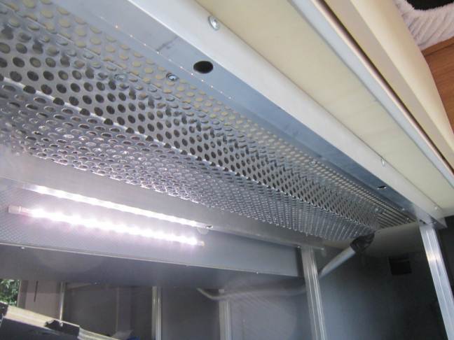

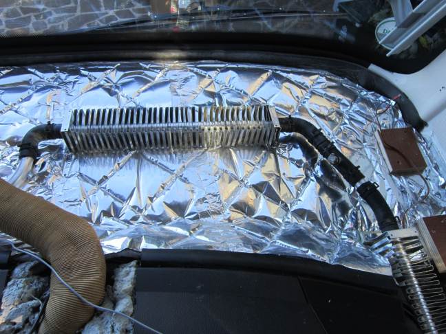

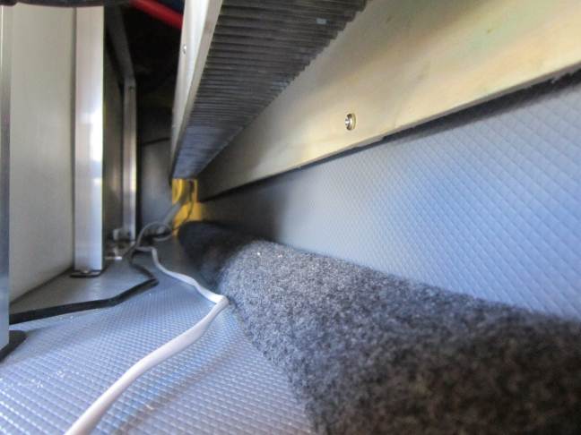

Inserito il 19/02/2016 alle: 10:22:58
In risposta al messaggio di marcoghira del 18/02/2016 alle 23:11:57
Ciao Massimo // mettendoli sul cruscotto // Interessante, come e dove li hai messi? Il lavoro lo hai eseguito tu o lo hai fatto fare? Su che mezzo ?  Grazie se vorrai rispondere alla lunga serie di domande. Marco
Ciao Marco

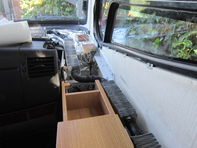

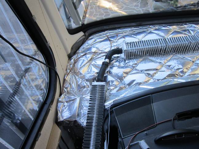

i lavori li faccio io,anche se a volte non mi accontento vorrei essere più preciso,semplicemente perché degli altri non mi fido ed a ragione,e poi mi diverto.
Il mio mezzo è un Frankia I 6400sd

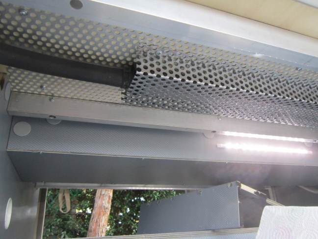

Dopo aver messo l'isolante trapuntato ho montato i convettori come si può vedere dalla prima foto raccordandomi a convettore esistente sopra al vano bombole
mentre lato guida sono sceso al gradino di entrata e sono arrivato nel doppio pavimento inserendo un convettore nel gradino,ma sto modificando il lavoro fatto in precedenza che non mi soddisfaceva,cambierò il convettore da 40 cm con uno da 60 cm.
Non ho foto del sovracruscotto con le griglie,le farò,ho solo la seguente dove si vede l'interno con i fori rettangolari per le griglie di alluminio e le bocchette aggiunte per riscaldare/ventilare la parte bassa del vetro,la posizione non è simmetrica a in funzione della posizione a riposo dei tergicristalli.
