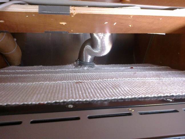

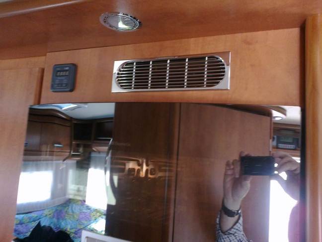

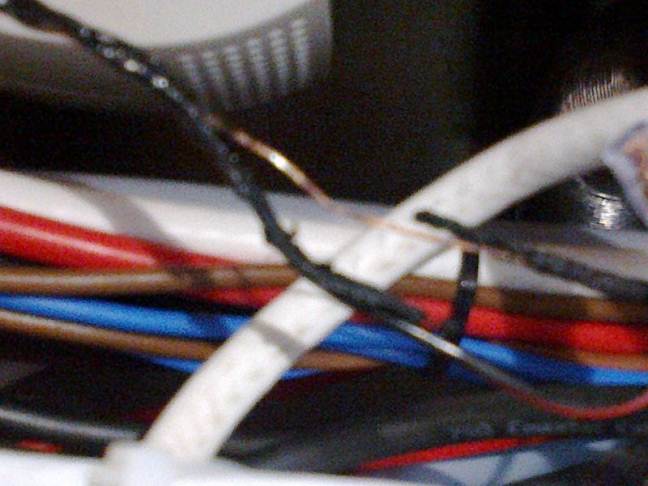

Questa modifica l'avevo gia fatta e postata qui COL a marzo 2012, dopo che per poco non mi prendeva fuoco il camper per via dei cavi che passano in quel vano e che avevano iniziato a fondersi per il troppo caldo che si crea all'interno di quel vano e per questo, oltre alla griglia, ti consiglio di cercare di rivestire il forno con tessuti ignifuchi  che non fanno trasmettere il calore (io utilizzai un materiale che viene utilizzato in nautica per avvolgere i tubi di scarico dei motori che passano all'interno degli yacht.
Modificato da maxime il 27/02/2016 alle 17:32:40
Nascarone
Nascarone
13/11/2006 577
Inserito il 27/02/2016 alle: 13:50:35
In risposta al messaggio di maxime del 27/02/2016 alle 13:46:25
all'interno di quel vano e per questo, oltre alla griglia, ti consiglio di cercare di rivestire il forno con tessuti ignifuchi  che non fanno trasmettere il calore (io utilizzai un materiale che viene utilizzato in nautica per avvolgere i tubi di scarico dei motori che passano all'interno degli yacht. Massimo
Ottimo smileyyes Lavoro certosino enlightened

Inserito il 27/02/2016 alle: 16:09:38
bravo Massimo,
infatti fu una delle cose che feci quasi subito,sistemare tutti i cablaggi elettrici,in quel vano,
sul mio su quel portello ,ci misero il comando remoto dell'inverter Waeco,il cui filo poggiava sulla carcassa del forno,mi rivelò immediatamente il problema,
per quello che fa,non scalda molto ,infatti è strano è chiamarlo forno,
piuttosto andrebbe chiamato inceneritore,surprise
l'impressione che ho sempre avuto è che emanasse più calore fuori che dentro,
forse, invece della griglia d'areazione ,conviene farlo diventare  un portello estraibile e usare il sopra del forno come scaldavivande,smiley
 per scaldare una pizzetta, credo sia meglio metterla sopra che dentro.angry
