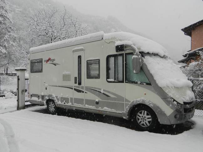

Cartaghino innevato surprise
Maurizio C42
Maurizio C42
13/01/2013 33
Inserito il 05/03/2016 alle: 22:12:36
Topolone che fortuna che hai......
domani mattina spali un po' di neve...
Topolone
Topolone
19/12/2006 12096
Inserito il 05/03/2016 alle: 22:17:40
In risposta al messaggio di Maurizio C42 del 05/03/2016 alle 22:12:36
Topolone che fortuna che hai...... domani mattina spali un po' di neve...
Ecco è arrivato il mio amico normodotato .....
HO GIA' DATO ....cheeky

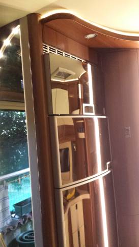

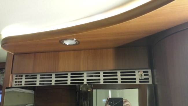

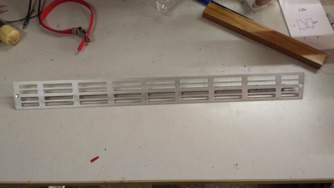

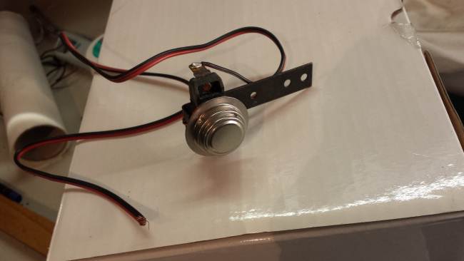

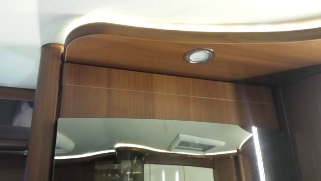

ciao ragazzi, dopo aver visto i problemi del forno mi sono preoccupato per il calore, cosi oggi ho pensato e spero di aver risolto il problema del surriscaldamento
trovata griglia frigorifero casalingo rottamato
prese varie misure tagliato legno x posizione
preparato griglia                                                                                    sensore temperatura si accende a 40° si spegne a 35°
posizionata ventolina
posizione griglia  e fusibili                                                                             interruttore per escludere tutto
SCALDO E FUNZIONAAAA                                                                             POI RICHIUDO TUTTO
 QUESTO COME SI VEDE A LAVORO FINITO SPERO VI PIACCIA
CIAO A TUTTI ALLA PROSSIMA MODIFICAwink
