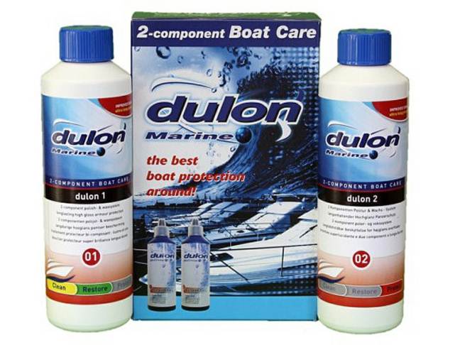

Inserito il 27/04/2016 alle: 12:24:53
Ciao Isauri
in 7 anni è la terza volta che faccio questo trattamento che per esperienza personale protegge il mezzo per 2 anni
il prodotto che applico è il DULON 1-2
Prima di applicarlo devi lavare il camper con lo sciampo oppure come consigliato da Carthago con il  detersivo da piatti ,effettivamente funziona
successivamente rilavi il mezzo con il predulon prodotto per sgrassare e detergere la superficie da trattare il trattamento lo si può applicare sia sulla vetroresina sia sulla carrozzeria e alluminio e finestrature
 successivamente applichi la cera è laborioso ma i risultati sono visibili
http://dulonmarine.com/product/dulon12-1l/

Inserito il 27/04/2016 alle: 18:00:54
Francesco ti rispondo in ordine:
quindi lavi il camper con il dettersivo per i piatti (quale? laugh)
qualsiasi, io uso lo Svelto
le dopo applichi Dulon 1&2,
No dopo aver lavato il camper con il detersivo , lo lavo ancora con il PREDULON che sgrassa e pulisce perfettamente anche le  righe nere
anche sulle "finestre", non le rovina?
le finestre non le lavo con il predulon  ma dopo averle lavate con il detersivo da piatti  applico DOLON 1-2
Con che cosa dai la cera?
A mano
Dove si trovano questi prodotti?
Io li ho acquistati quì
http://www.consigliotrading.it/nautica-pesca?page=shop.product_details&category_id=40&flypage=flypage-ask.tpl&product_id=207
DULON 1 & 2
DESCRIZIONE DEL PRODOTTO
Rivoluzionario lucidatura a 2 componenti e waxsysteem un unico scudo impenetrabile molecolare crea materiali duri come gelcoat, acciaio verniciato e legno e acciaio inox.Dulon 1 e 2 è una duratura lucentezza corazzatura contro i raggi UV, è facile da maneggiare ed economico da usare.
ISTRUZIONE
Utilizzare PREDULON 00 per la rimozione di inquinamento superficiale, grassi, oli e vecchie tracce di strati di cera e silicone.
DULONEREN Dulon 1
Applicare con un panno umido o una spugna con movimenti circolari. Lasciate asciugare fino formare una pattina bianca.
NON strofinare !!.
Stendere Dulon 2
Lasciare asciugare fino formare una pattina bianca e lucidare con un panno pulito, asciutto, privo di lanugine o pelucchi.
E ' sistema di protezione lucido a 2 componenti rivoluzionaria è attivato.
Set Dulon 1 & 2 (500ml) conti per 10-15 metri di lunghezza barca e dà 365 giorni di protezione armatura lucido.
per un camper come il nostro fai 2 trattamenti a distanza di due anni tra loro
Simon722
Modificato da Simon 722 il 27/04/2016 alle 18:25:30

Ciao Simon,
Svelto lo diluisci, vero?
Quindi Dolon è la cera! Serve per dar giovinezza alla perete del camper in vetroresina?
Lo dai solo con uno straccio

In risposta al messaggio di Grillo5 del 27/04/2016 alle 19:00:26
Ciao Simon, Svelto lo diluisci, vero? Quindi Dolon è la cera! Serve per dar giovinezza alla perete del camper in vetroresina? Lo dai solo con uno straccio Ho trovato questo: In vendita qui:   Francesco
Usi il detersivo dei piatti come fosse lo sciampo auto su una bacinella da 10 litri  ne metti 1/2 bicchiere
Simon722
