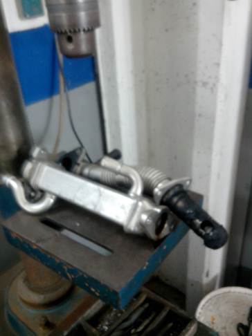

Inserito il 10/05/2016 alle: 21:18:46
In risposta al messaggio di latrofa124 del 10/05/2016 alle 15:25:32
mai sottovalutare un consumo del liquido refrigerante, potremmo essere in presenza di un Fallo, necessita indagare.
io ne so qualcosa angry consumavo il liquido e con il meccanico non si trovavano le cause, visto che perdite non ce ne erano e che la testa era a posto. . . .poi piano piano è stato scoperto che nel € 5 è stato inserito un radiatorino sul condotto che va all'EGR che serve per raffreddare i fumi di scarico e che si era rotto internamente e faceva perdere il liquido senza accorgesene .
Il pezzo è quello in foto e costa quasi 500 € angryangry
