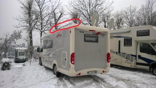

bene Andrea, ... però maxime si riferiva alle viti che fermano i tubolari tipo rail delle auto station wagon, che sono presenti solo nei 145H e 148H anni my12 e my13.
Metto una foto, cerchiato di rosso il tubolare a cui facciamo riferimento

Oggi di passaggio mi sono fermato dal concessionario ed il capo officina mi ha detto che terrà conto della segnalazione e mi ha dato alcuni consigli:
1 . se guardate il buloncino, mi sembra da 6",  che fissa il tubo sul supporto in alluminio di colore bianco è lungo solo circa 1 cm al quale se ci levate lo spessore del tubo in alluminio (tra l'altro la testa del bulone appoggia sul tubo che è ovviamente ricurvo e quindi toglie altro spazio) rimangono  si e no' 3- 4 mm di impanatura che sono davvero poco per far si di essere sicuri che prima o poi non si allenti e si perda angry....per questo me ne ha dati 2 da 2 cm di lunghezza e quindi con un impanatura di quasi 1,5 cm contro i 3-4 mm di cui sopra;
2 - mi ha anche detto (dandomi un tubo di silicone di quello buono che utilizzano loro) di riempire i 2 spazi profondi dove appunto ci sono le viti che avete detto voi che avete sostituito perché arrugginite e poi di dare uno strato di silicone (di quello che incolla) da stendere sulla sella del supporto bianco dove poi si appoggia il tubo così da sigillare il tutto senza far entrare più acqua nei buchi dove ci sono le viti che si arrugginiscono:
3 - di mia iniziativa, ho comprato un flaconcino di "frena filetti" (Paolo sa di cosa parlo) che ovviamente metterò sul nuovo bulone da 2 cm di lunghezza prima di avvitarlo.
In poche parole, a questo punto, o perdo il tetto o difficilmente dovrebbe ricapitare quello che mi è successo wink

troppe vibrazioni,
questi sono i risultati,
alla lunga succede che prendendo strade dissestate.si allenta di tutto,
non sorprende dover ripassare tutte le viti dei verticali che tengono insieme il doppio pavimento,
un telaio Alko di per se non è portante,necessita del doppio pavimento per diventare strutturale,
metti pure le caratteristiche delle sospensioni e degli pneumatici se fossero diventati troppo rigidi,in seguito a modifiche di molle e pressioni per contrastare i pesi,

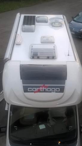

sergio grazie.....il mio ora è diverso come dici tu e come si vede ha due canale nere che fanno da portapacchi e per limitare la formazione delle righe nere,poi visto che comunque sono fissate anche queste con delle viti un controllo non gli ha fatto male anche perché oggi che ho fatto montare il tendalino mi hanno sostituito le nove vitine che ci sono nel capolino nero che avevo visto che cominciavano a fare la rugginedevil

troppe vibrazioni, questi sono i risultati, alla lunga succede che prendendo strade dissestate.si allenta di tutto, non sorprende dover ripassare tutte le viti dei verticali che tengono insieme il doppio pavimento, un telaio
Alko di per se non è portante,necessita del doppio pavimento per diventare strutturale, metti pure le caratteristiche delle sospensioni e degli pneumatici se fossero diventati troppo rigidi,in seguito a modifiche di molle e pressioni per contrastare i pesi,  Roberto
Infatti,...il problema è dipeso senz'altro dalle troppe vibrazioni che si scaricano sul punto più alto (tra i quali quello dato che un tubo lungo quasi 3 mt certamente ad ogni colpo preso in basso sulla carreggiata, vibrando darà proprio del "filo da torcere" ai punti di ancoraggio all'estremità) e per questo, ho consigliato ed io ho già fatto, di cambiare il buloncino lungo solo 1 cm con pochi mm di filettatura che prende nel supporto, con uno almeno di 2 cm quantomeno prima di allentarsi ce ne vuole visto che avviterà per circa 1,5 cm nel supporto contro i pochi mm.
Lavoro che richiede 1/2 ora......io, ho voluto strafare e come consigliato, visto che le viti che tengono il supporto sono dentro un foro di circa 5 cm che si riempe di accqua, dopo aver asciugato il tutto, pulito, oliato e protetto controtto la corrosione, ho messo un piccolo strato di gomma piuma sopra la testa della vite (per poterla eventualmente rimuovere in futuro) e poi ho riempito fino al bordo di sigillante cosa che ho messo anche sul supporto così ora il tubo è fissato sia dal bulone di 2 cm che dal sigillante specifico......cosa che consiglio davvero ai miei colleghi viste le conseguenze che potrebbero capitare .
darà proprio del filo da torcere ai punti di ancoraggio all'estremità) e per questo, ho consigliato ed io ho già fatto, di cambiare il buloncino lungo solo 1 cm con pochi mm di filettatura che prende nel supporto, con uno almeno di 2 cm quantomeno prima di allentarsi ce ne vuole visto che avviterà per circa 1,5 cm nel supporto contro i pochi mm. Lavoro che richiede 1/2 ora......io, ho voluto strafare e come consigliato, visto che le viti che tengono il supporto sono dentro un foro di circa 5 cm che si riempe di accqua, dopo aver asciugato il tutto, pulito, oliato e protetto controtto la corrosione, ho messo un piccolo strato di gomma piuma sopra la testa della vite (per poterla eventualmente rimuovere in futuro) e poi ho riempito fino al bordo di sigillante cosa che ho messo anche sul supporto così ora il tubo è fissato sia dal bulone di 2 cm che dal sigillante specifico......cosa che consiglio davvero ai miei colleghi viste le conseguenze che potrebbero capitare . Massimo
Avrei preferito al posto della gommapiuma
che trattiene acqua e umidità
Un prodotto tipo neoprene o simile
che non la assorbe per niente !

Avrei preferito al posto della gommapiuma che trattiene acqua e umidità Un prodotto tipo neoprene o simile che non la assorbe per niente ! Franco
ormai lavoro fatto sad e di rismontare tutto non ne ho proprio voglia, comunque se ho sigillato tutto come credo, difficilmente potrà entrare acqua...

più che il lavoro della viteria,avrei preso in considerazione di mettere un trasto al centro del tubo,in effetti con le vibrazioni quel tubo così lungo,fermato soltanto ai lati,si comporta come una frusta,sollecitando gli estremi,ti consiglio di verificare anche le colonnette che li sostengono,comprese le sigillature,
a campione e nel caso ripassale,verifica le viti che compongono il doppio pianale,il primo pianale,quello poggiato direttamente sul telaio Alko,è solidale perchè incollato al telaio stesso,
verifica le viti dei tasselli di accoppiamento che sono sui verticali e si agganciano al pianale interno calpestabile,se si allentano troppo potrebbero essere fonte di rumori,nel caso trovi le viti lente ,dai una piccola serrata,
non mi dilungo,se i componenti andavano siliconati o se era meglio interporci dei feltri a nastro,parere personale,

. .in effetti con le vibrazioni quel tubo così lungo,fermato soltanto ai lati,si comporta come una frusta,sollecitando gli estremi,ti consiglio di verificare anche le colonnette che li sostengono,comprese le sigillature,. .  bravo wink è proprio quello che volevo dire io. . . .ci rendiamo conto che un tubo di oltre 1,5 pollice di diametro e lungo quasi 3 mt ad ogni sollecitazione del fondo stradale e le nostre strade le danno in continuo angry che sollecitazioni scarica sui 2 appoggi ? uno sproposito ed io ho paura che se prima si è perso il bulloncino posteriore (forse il punto più debole) con il lavoro che ho fatto magari ora va in crisi l'attacco anteriore che è proprio alloggiato sull cupolino e che se si danneggianne creerebbe dei problemi non indifferenti angry
L'idea di un supporto centrale non sarebbe male e sarebbe la soluzione del caso ma andrebbe fatta ad arte ed io non ne sono capace... . .ci dovrebbe pensare la Carthgago ma la vero dura angry
