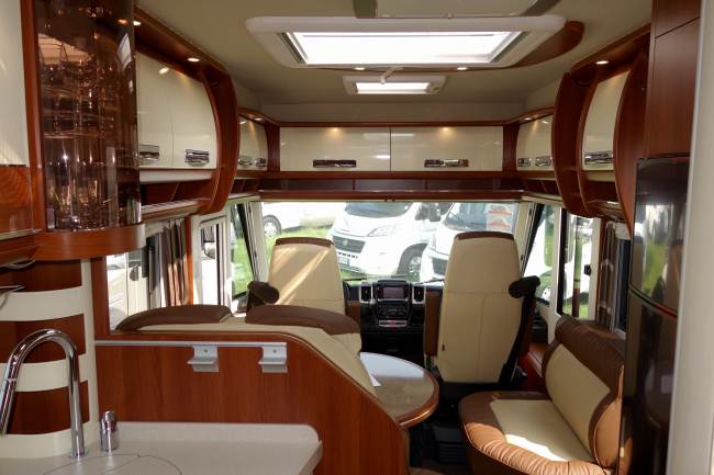

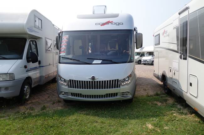

Dopo otto mesi di attesa finalmente è arrivato e-line 51 QB tra una ventina di giorni sarò dei vostri 😃
Luca.

In risposta al messaggio di winesap64 del 06/07/2016 alle 20:48:30
Dopo otto mesi di attesa finalmente è arrivato e-line 51 QB tra una ventina di giorni sarò dei vostri 😃 Luca.
Congratulazioni e benvenuto.wink
Senza letto basculante...bello.
Ben arrivato tra i Carthaghisti!

Benvenuto
Quando è arrivato esattamente ?

Grazie a tutti per il benvenuto 😃 il camper è arrivato lunedì 👍🏻
Luca.

In risposta al messaggio di winesap64 del 07/07/2016 alle 13:52:05
Grazie a tutti per il benvenuto 😃 il camper è arrivato lunedì 👍🏻 Luca.
Se è arrivato lunedì non è arrivato con la stessa bisarca del mio....
Originale la scelta senza basculante che è di moda in Germania ma non da noi....

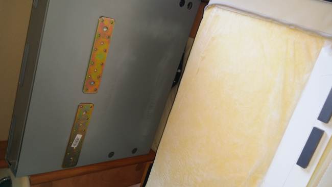

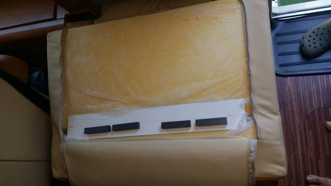

A volte ritornano.... argomento cuscino della spalliera dellanpoktroncina sotto la tv che cade in continuazione. Ho risolto così: se aprite la lampo posteriore mettete a nudo l'imbottitura  noterete che tra la parte alta e la bassa c'è un tensore con una striscia di plastica.  Su questa, con del biadesivo ho attaccato 4 pezzi di ferrite presi al brico. Sul telaio dell'estraibile della tv ho attaccato 2 piastre di ferro (sul telaio tv non attaccano i magneti) sempre col biadesivo. Le foto esplicheranno meglio.
Ora basta avvicinare il cuscino che viene magbeticamente bloccato. ALTA TECNOLOGIA laugh

Attento a non rimanere incollato alla poltrona se hai troppe monete in tasca wink
Anche I nostri politici hanno dei sistemi ultra tecnologici per rimanere incollati alla poltrona...bisognerebbe chiedere a loro cheeky
