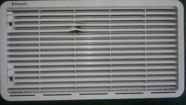

Sono oramai oltre dieci anni che ho da me modificato lo scarico camino del frigo
Ho inserito in verticale un separatore in alluminio a doppio spessore fra
la parte scarico camino e il serpentino raffreddatore:
Questo permette uno scarico dei gas caldi tutti verso alto ,senza mescolarsi all'aria
che deve raffreddare il serpentino.
La griglia di scarico in alto ha quindi due parti separate (come era una volta con camino in vista )
Funziona una meraviglia ,come detto sopra da oltre dieci anni!
Ps;    anche la parte sotto è tutta modificata , ma il segreto lo ho,pubblicato su rex  tempo fa
e chi vuole lo va a cercare negli archiviati ( è una protezione per spruzzi acqua sulle parti elettriche)

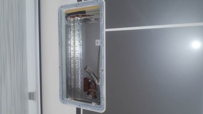

Dometic  " VIETA " di prolungare il camino di scarico
 lo scrivono su tulle le istruzioni uso e su quelle di montaggio
Vorrei sapere chi è stato quel "genio" a montare il tubetto in alluminio e con la curva
Comunque ogni prolunga di qualsiasi  scarico e genere (aria o altro)
la fatta aumentandone la sezione !

In generale c'è una mancanza di progettazione che non risparmia nessuno
per modestia, devo delle consulenze ai costruttori
l'errore più comune è il taglio e il posizionamento delle griglie
lungo da spiegare, il condensatore del frigo deve essere attraversato dall'aria in salita ,forzatamente,
se questo non avviene hai voglia a mettere ventole, non raffredda
anche qui si è richiesto un intervento
Ora va
però quanti somari in giro
