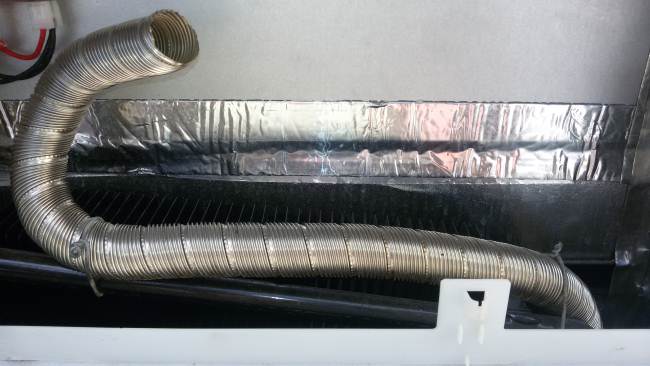

Ciao a tutti... domanda : chi di voi ha questo tubo che parte dal camino frigo e finisce alla griglia superiore dietro il forno ?????

In risposta al messaggio di Athena del 15/07/2016 alle 12:05:09
Ciao a tutti... domanda : chi di voi ha questo tubo che parte dal camino frigo e finisce alla griglia superiore dietro il forno ????? Fabio and Cris
Sulle istruzioni montaggio vi è scritto  :
DI non prolungare il camino di scarico
Di non fare curve per evitare condense
Chi lo ha fatto non ha letto bene !
