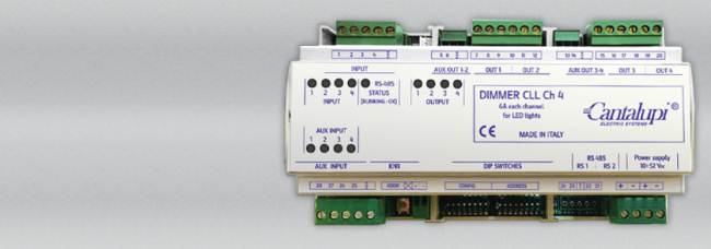

macchè.... ne ho io uno per voi: luci dinette/sotto basculante. Sapete che si attivano dai due interruttori all'ingresso e sono dimmerabili. Accade che talvolta, rientrando al camper e accendendo la centralina, se ne accenda solo una, solo l'altra, nessuna e NON si dimmerano. Nonostante ripetute accensioni/spegnimenti di centralina o pressione degli interruttori, non cambia nulla. Sembra che il "dimmer" si incanti.
Allora tolgo il cassetto sottofrigo, dove è posizionato il dimmer, stacco un connettore, lo riattacco e funziona fino al prossimo "incanto".
Avete esperienze in merito?
solo una, solo l'altra, nessuna e NON si dimmerano. Nonostante ripetute accensioni/spegnimenti di centralina o pressione degli interruttori, non cambia nulla. Sembra che il dimmer si incanti. Allora tolgo il cassetto sottofrigo, dove è posizionato il dimmer, stacco un connettore, lo riattacco e funziona fino al prossimo incanto. Avete esperienze in merito?
A me è successo una volta soltanto, ho scollegato il fusibile e tutto si è sistemato, da allora non si è più verificato...

A me è successo una volta soltanto, ho scollegato il fusibile e tutto si è sistemato, da allora non si è più verificato... Paolo
Ma se io ho scollegato TOTALMENTE il dimmer equivale, vero?
E comunque, fusibile nel garage?
Grazie.

Ma se io ho scollegato TOTALMENTE il dimmer equivale, vero? E comunque, fusibile nel garage? Grazie.
Si, il fusibile è nel garage, ma credo che la tua operazione equivalga a scollegare il fusibile, controlla che non vi siano connessioni difettose..
Non credo sia il dimmer. Hai una o più connessioni fatte male e/o ossidate.

@Paolo61 + @Topolone: immagino che le ossidazioni di cui si ipotizza debbano essere localizzate nella connessione dimmer/connettori. Se si, provvederò a spruzzare il liquido magico e vedere se risolvo.
@Claudiomare: Il trecnico Carthago dove abita??laugh "purtroppo" sono in partenza e non ho tempo di fare sostituzioni, ma comunque ti chiedo 2 info:
- dove hai preso e qual'è il dimmer in questione
- ha le stesse identiche connessioni così da poter fare un unplug&plug o dovrei ricablare (che mi manda in bestia angry)

Intanto grazie a tutti per le risposte. @Paolo61 + @Topolone: immagino che le ossidazioni di cui si ipotizza debbano essere localizzate nella connessione dimmer/connettori. Se si, provvederò a spruzzare il liquido magico
e vedere se risolvo. @Claudiomare: Il trecnico Carthago dove abita?? purtroppo sono in partenza e non ho tempo di fare sostituzioni, ma comunque ti chiedo 2 info: - dove hai preso e qual'è il dimmer in questione - ha le stesse identiche connessioni così da poter fare un unplug&plug o dovrei ricablare (che mi manda in bestia ) P.S.: se qualcuno di voi è andato in Croazia con traghetto Jadrolinjia e avesse info utili a questo e ad eventuali campeggi fighi da occupare per far vedere ai miei dirimpettai come si pescano i polpi per poi mangiarli CRUDI.... è ben accetto!
ciao, non abbiamo modificato l'esistente ma abbiamo fatto nuovi cablaggi per poter usare i connettori esistenti..
non posso farti foto perché il camper praticamente è come se ci fosse esplosa una bomba ho una modifica in atto e devo ancora ripristinare.
cantalupilighting settore nautico devo cercare la fattura e ti faccio sapere

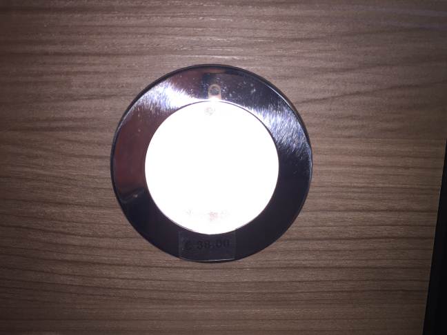

eccoli da 2,5 w  9 led ...se servono ne ho da vendere 20 da 0,85 w originali Carthago
