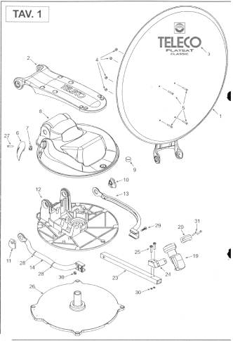

Ciao Gabriel, hai per caso idea su come togliere la copertura in plastica? Non c'è nessuna vite...dovrò smontare tutta la parabola ed accedere da sotto???

Ciao Gabriel, hai per caso idea su come togliere la copertura in plastica? Non c'è nessuna vite...dovrò smontare tutta la parabola ed accedere da sotto??? Willy
Non l'ho mai smontata.
Questo è lo spaccato

Ci sono tre rivetti di plastica a incastro devi toglierli con un cacciavite a taglio molto delicatamente...altrimenti li rompi..
sull'antenna ci sono due rondelle di sicurezza a grani ... Si sono sgranati quelli... devi sostituirli o farli sostituire da uno che la conosce.
altro da sapere sono molto esperto di quella ciofeca...smontata, riparata, sostituito pezzi a quantità industriale.. laughlaugh

Mi sembra che sia il pezzo di ricambio nr. 11 (perché ne segna solo uno ?) devono essere due ... Comunque questo spaccato non è molto chiaro manca il perno passante ...

Ci sono tre rivetti di plastica a incastro devi toglierli con un cacciavite a taglio molto delicatamente...altrimenti li rompi.. sull'antenna ci sono due rondelle di sicurezza a grani ... Si sono sgranati quelli... devi
sostituirli o farli sostituire da uno che la conosce. altro da sapere sono molto esperto di quella ciofeca...smontata, riparata, sostituito pezzi a quantità industriale..  Il TrioMare
Grazie Claudio e Gabriel,
questo week-end proverò a metterci mano...anche se poi, senza pezzi di ricambio, mi sa che potrò fare poco.
