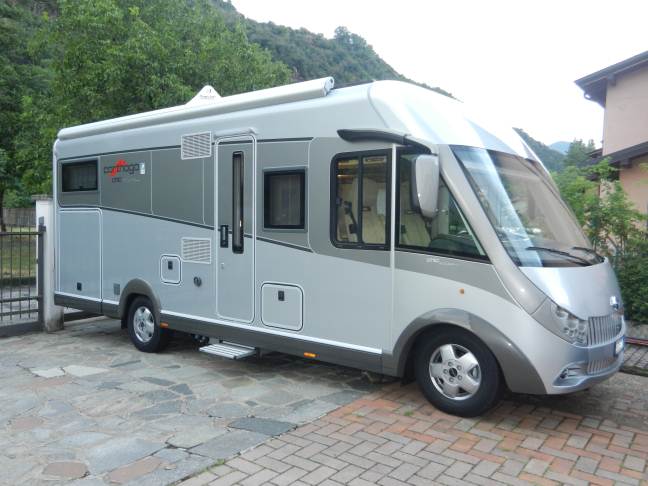

Atterrato nel cortile poche ore fa.....surprise

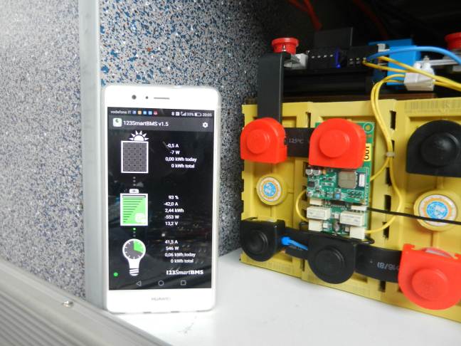

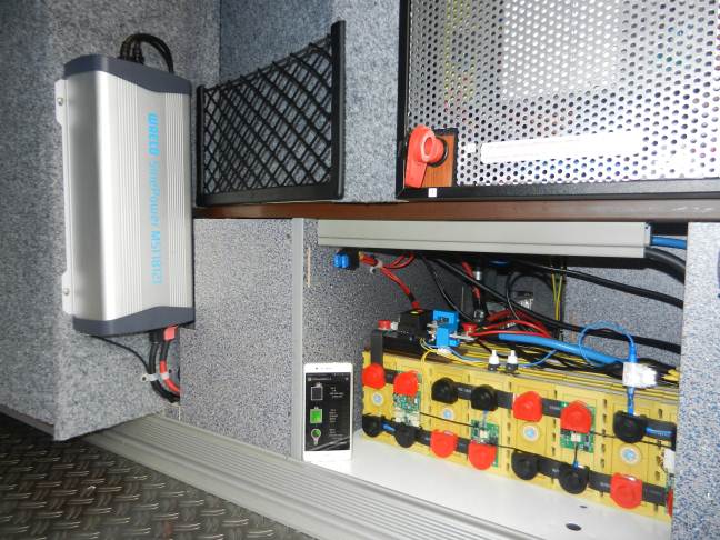

Testato condizionatore Freshjet 1700 senza 220 V..... La litio non ha battuto ciglio smiley una bomba yes

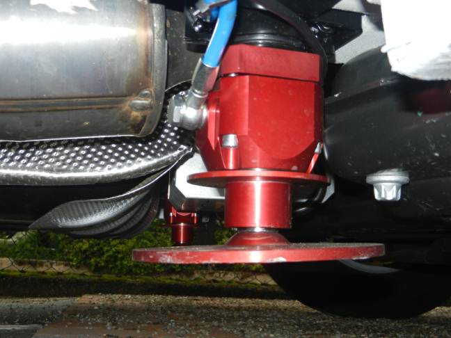

Piedini Amplo High Performance

Topolone, complimenti vivivssimi per il tuo mezzo.
Mi spieghi cosa sono tutte quelle cose gialle, batterie?
L'ai prso da Scavolin? Mi sembra di riconoscere l'adesivo, ma che modello è?

Alla faccia delle batterie, una centrale nucleare!!! Puoi darci qualche dettaglio  ed eventualmente anche i costi??
I piedini sono la prossima spesa da fare, pensavo però a quelli elettrici, cosa ne pensate?

E' un Carthago Eline 49 penultima serie ....Ducato 3 litri euro 5 , cambio automatico, Alko heavy, sospensioni pneumatiche Alkox4 e cerchi in lega per portate maggiorate, omologazione 48 quintali, patente C.
Visto e considerato che i miei due amici con i piedini elettrici sono contenti ma non soddisfatti al 100% ho voluto provare quelli oleodinamici.
Funzionano ma non ho ancora capito tutto....devo prima leggere il manuale.....

Freshjet 1700 accoppiato al Waeco 1812T .
La Batteria è la mia vecchia Lifepo4 che ho "upgradato" con altre 4 celle di simile capacità. Ora è una batteria al Litio da 180 Ah con un BMS è un relè di potenza Philippi da 265 A con scheda elettronica di gestione e pilotabile sia da remoto che direttamente sul relè.
Testata in casa per più di un mese l'ho messa alla prova accendendo il condizionatore senza attaccare la 220 e come previsto non ha fiatato....quasi quasi non si accorge neanche con un assorbimento di 50 ampere.
Ottima batteria.... per i prezzi ( per Willy ) meglio lasciare perdere.... costano uno sproposito...quello che costa tanto, oltre alla difficile reperibilità,  sono i relè e i sistemi di controllo quando le correnti da gestire diventano alte.
Molto soddisfatto delle piccole modifiche introdotte in questi anni da Carthago. Il mezzo è simile ma diverso del precedente con molte piccole migliorie.

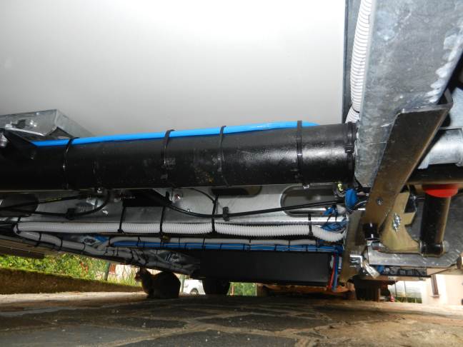

Oggi due co@lioni ..... 4 ore per passare il cavo del pannello solare dal frigo alla zona centralina.......Sostituite tutte le casse audio che sono sempre indecenti malgrado siamo nel 2016....ho ricomprato un Eberspaecher che installerò in seguito....
Un bel po' di accessori sono stati montati dal conce. Voto : buono.....non ottimo in quanto ho già visto cose "dubbie" anche se capisco perfettamente che non possono perdere troppo tempo nei montaggi.
Vedere cavi arrotolati anche di due metri che spingono su altri connettori esistenti piccoli e fragili non è il massimo....

La Carthago ha fatto passi avanti.
Abbiano notato una cosa particolare..... Il parabrezza frontale sembra più piccolo come lo è anche la distanza tra plancia e parabrezza. Sul precedente la Mariella non riusciva a toccare la parte bassa del parabrezza mentre adesso ci arriva facilmente. Forse hanno anche modificato l'inclinazione per dare maggiore spazio di intervento nel vano motore, che non ho ancora guardato.
