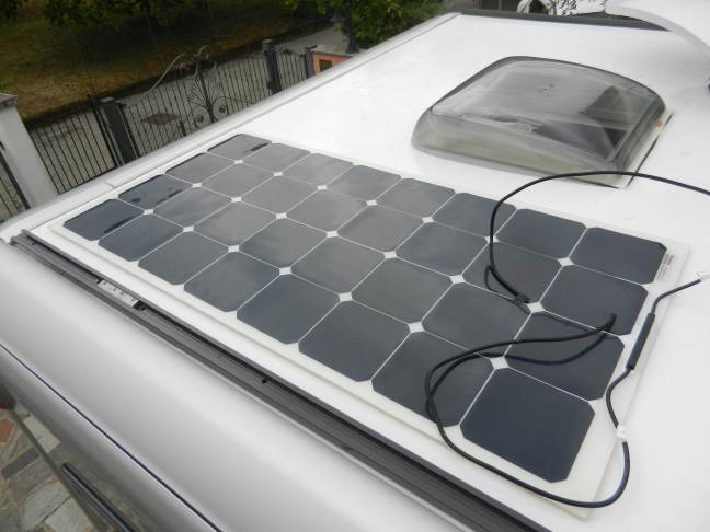

Celle SunPower efficienza 22%...... Tiè cheeky
Montaggio su pannello alveolare incollato con Bostik PolyMax Cristal

Colpa tua prima mi invogli con pannelli ultraleggeri ,dopo dici che sono delicati ,non sai come fissarli  ma ecco la soluzione ,cambi camper senza limiti di portata e monti i gli stessi pannelli con con protezione di in cristallo antiproiettile e cornici di alluminio , io ho risparmiato tempo  ho comprato questo pannello leggero .

Bello il pannello! 22 % di efficenza è tanta roba, dove lo hai preso? Con cosa lo hai incollato???

E' quello che avevo sul camper precedente .
Preso alla PhotonicUniverse. Sono sicuro al 99% che si tratta di "copie" cinesi o indiane delle famose celle americane Sunpower per cui i 22% sono molto teorici.....

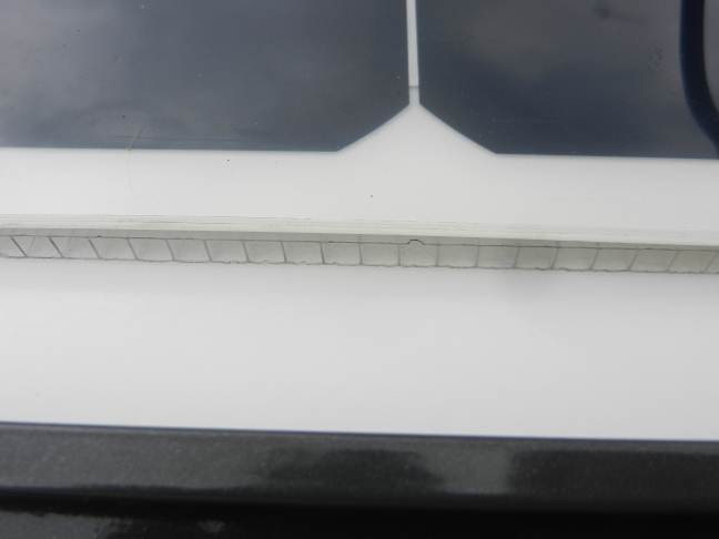

Incollato su alveolare da 6mm. L'insieme è a sua volta incollato sul tetto. Colla usata dalle due parti ; Bostik PolyMax cristal.

alveolare di policarbonato da 6mm,per smaltire il caloreyes,potevi pensare di megliosurprise
quel sigillante nocryingmolto sensibile agli UVA,
in breve tempo diventa una gelatina,

alveolare di policarbonato da 6mm,per smaltire il calore,potevi pensare di meglio quel sigillante molto sensibile agli UVA, in breve tempo diventa una gelatina, Roberto il tuttologo
Cosa avresti usato sul policarbonato ?
