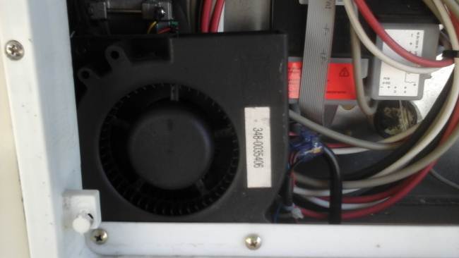

Il vero problema di molti frighi montati sui camper e' che non possono smaltire il calore (molto spesso chi progetta un camper non vi ha mai trascorso dentro un solo minuto, cosa vuoi che ne capisca...)

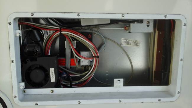

Inserito il 30/07/2016 alle: 12:59:58
Spero si vedano 😎

Alfio io ho lo scarico dell'aria a tetto e le ventole montate proprio per smaltire l'aria.
Se non ho capito male tu hai la griglia alta a parete. Giusto?

Giulio riguardo il posizionamento del camper, il sole... tutto già in essere.
Oggi pomeriggio ho cercato di razionalizzarne il contenuto addirittura forando il fondo dei contenitori frutta per consentire all'aria fredda di proseguire il suo cammino verso il baso e non essere bloccata (del resto se i ripiani sono forati ci sarà un motivo....).
Le mie ventole divrebbero essere montate bene, ma non ho potuto controllare. Regolo il dispositivo cbe in modo che intervenga intorno ai 40°. Spero sia corretto.
Vorrei chiederti, inoltre, di spiegarmi come mai bisogna regllare il termostayo al 80% anziché al max.
Grazie.

Scusate, ma la ventola non viene montata solitamente sulla griglia superiore ?

In risposta al messaggio di mimmo69 del 30/07/2016 alle 22:02:36
Giulio riguardo il posizionamento del camper, il sole... tutto già in essere. Oggi pomeriggio ho cercato di razionalizzarne il contenuto addirittura forando il fondo dei contenitori frutta per consentire all'aria fredda
di proseguire il suo cammino verso il baso e non essere bloccata (del resto se i ripiani sono forati ci sarà un motivo....). Le mie ventole divrebbero essere montate bene, ma non ho potuto controllare. Regolo il dispositivo cbe in modo che intervenga intorno ai 40°. Spero sia corretto. Vorrei chiederti, inoltre, di spiegarmi come mai bisogna regllare il termostayo al 80% anziché al max. Grazie.
Regolarlo al 100% vuol dire farlo funzionare al max delle sue possibilita' e questa e' una situazione di stress che si va ad aggiungere a quella gia' in essere per le condizioni climatiche di questo periodo.
All' 80% sta gia' "pompando" piu' che sufficentemente e se non ce la fa o i miei dubbi che ci riesca portandolo al 100% in quanto il limite non e' nel frigo, ma nel suo posizionamento e nella possibilita' che si arieggi a dovere il suo retro.
imho ;)

Inserito il 31/07/2016 alle: 10:16:48
Avete ragione le ventole vanno nella griglia superiore in estrazione, ma la ventola che ho messo in basso  funziona come direzionale  ( fono ) e spinge aria verso l'alto.
Per quanto riguarda il frigorifero, uso delle celle per alimentari  per lavoro e per mantenere i 4° d'estate devo alzare le temperature altrimenti continuano a funzionare e non raffreddato è un po come il frigo di casa con la rotella, in estate su 1e1/5 -2 in inverno 2e1/5 -3  sembra un controsenso ma è così  tenete al massimo 3 tacche su quello eletronoco  e meno di metà su quello  con la rotella  ( dometic AES )

Sono d'accordo con Alfio, non continuate ad insistere tenendo il frigo al massimo, io mai oltre la metà e al quarto camper non ho mai avuto problemi, se non in viaggio a 12 volt ma lì è tutto un altro discorso.

sarà ma tendolo al max con l'ausilio delle ventoline il frigorifero funziona molto meglio, permettendogli di recuperare qualche grado nelle ore più fresche.
ho montato 3 ventoline da pc silenziose da 10cm azionate nel seguente modo:
interruttore generale = accende una sola ventola e alimenta una piccolissima scheda elettronica che funziona da termostato digitale
quindi < 38°C funziona solo una ventola fissa
> 40°C partono altre due ventole fino al riabbassamento della temp.
ad oggi il termostato non ha praticamente mai chiamato... tanto che ne istallerò un secondo anche sulla prima ventola di base limitandone di molto le ore di funzionamento.
credo di vitale importanza il posizionamento delle ventole, io ho il camino a tetto che per altro prediligo in quanto fa già parecchio del lavoro grazie al tiraggio naturale, le ho quindi montate in fila ma ben distanziate tra loro direttamente nella parte dritta del camino in plastica fissandole ad un angolare di alluminio che a sua volta ho fissato con sika alla plastica.
naturalmente una volta finito ho testato a freddo (quindi a caldo dovrebbe andare ancora meglio) con dei traccianti fumogeni e il fumo aspirato dal basso esce mooooolto velocemente da sopra.
la prossima modifica al frigorifero è quella di sostituire la griglia bassa con il modello più alto per arrivare al bruciatore per la manutenzione, ma vista l'esposizione della delicata scheda elettronica e alla già più che sufficiente superficie di aerazione, ne chiuderò da dietro una metà.
l'unico difetto rimasto di questo frigorifero è la scarsa efficienza a 220V qualora la tensione di alimentazione sia anche di poco sotto.
